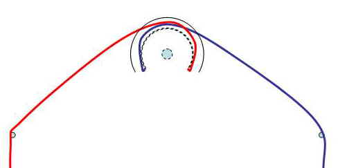

Joutilas kirjoitti:
Auttaisiko kuvassa esitetty? Siinä veto säilyy koko ajan rissan kehällä, eikä säteensuuntaita vetoa pääse esiintymään.
Varmasti. Aluksihan suunnittelin että etupäässä olisi vain tappi johon vaijerit tulee, no sen tajusin ettei se suurilla kääntökulmilla toimi ollenkaan. Sitten hoksasin leikata 105mm putkesta tuon puoliympyrän, ilman muuta olisi kannattanut jättää kokonaiseksi ja kiinnittää vaijerit noin.
Kyllähän tuokin kaari taitaisi riittää, jos toisi vaijerit edestä yli ja kiinnittäisi päät kaaren vastakkaisille puolille. Eiköhän siitäkin jo kiristämätöntä kääntökulmaa tarpeeksi tulisi.
Jotain laippaa voi kaivata, etteivät vaijerit tipu kehältä kesken kurvailun.
