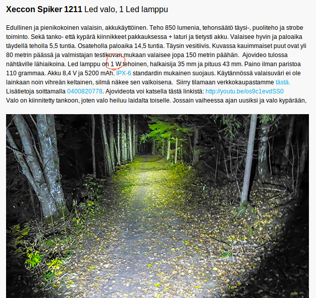

Tuon maahan kiinalaisia Xeccon valoja. Omat kokemukset niistä ovat hyviä. Esimerkiksi Xeccon Spiker 1211 on täysin vesitiivis, palaa täydellä teholla reilut 5 tuntia, osateholla yli 14 tuntia. Näkee varmasti ajella, valaisee yli 100 m päähän eikä valokuvio ole liian pistemäinen. Ominaisuuksiin ja valovoimaan nähden ovat edullisia. Voi kiinnittää kypärään, tankoon tms.
Jos kiinnostaa, niin käykää sivuilla katsomassa: http://myotatuuli.fi/polkupyoranvalot.html

Kiinnitti huomioni selostuksessa maininta yhden Watin tehosta. Noista akun ja polttoajan tiedoista laskettuna ledi vie tehoa täydellä teholla noin 8 W ja vajaateholla 3 W. Eipä 850 lumenin valovirta olisikaan mahdollinen yhden watin teholla. Hiton hyvä se on 8 W tehollakin.
Laitetaan lasku tähän, jos se onkin jollekin outo. Voltti kertaa Ampeeri on Watti. Voltti kertaa Ampeeritunti on Wattitunti.
8,4 V x 5,2 Ah = 43,68 Wh.
Wattitunnit kun jaetaan polttoaikatunneilla, saadaan Watit.
43,68 Wh / 5,5 h = 7,94 W
43,68 Wh / 14,5 h = 3,01 W
Re: Pyörän valoista
Veikkaan että tuosta tehosta ison osan vie ledin ohjauselektroniikka...

Jukka, veikkaan ettei joku ole osannut laskea ledin kuluttamaa virtaa oikein elektroniikan lisäksi. Mulla on sellainen mutu ettei 1W riittä tuottamaan mistään ledistä lähellekkään 850 lumenia vaikka kuinka olis suunnattu, toki tuo 850 lumenia on varmaan ihan soopaa, mutta joku vois kaivaa jostain ledeille lumen/watti statiikkaa ja todeta tämän hyvin yks oikoon. Itse en ehdi kun pitää lähteä polkemaan töihin, mutta jos kukaan ei jaksa aikasemmin tehdä sitä niin voin illasta kaivella sitten.
Ei välttämättä. Melkein väittäisin että nykyään ohjauselektroniikka on hakkureita tms ja näin huomattavasti hyötysuhteeltaan parempia kuin ainakin ennen vanhaan. Se häviöhän tulee lähinnä hukkalämpönä.
Kiinan "riistovaloissa" käytetään hyvin yleisesti CREE XM-L lediä, myös minun "900 lumenin" lampussani. Ledin speksit sanoo että valoa lähtee 1040lm / 10W. Maksimivirta modulille on 3A joka tarkoittaa 3.3V jännitettä maksimivirralla ja valoteholla.
Noilla tehoilla sekä ledille että ohjauselektroniikalle tarvitaan kunnon jäähdytys. Ja melkonen akkupaketti. Mun lampussa on mukana 2+2 18650 kennoa nimelliseltä kapasiteetiltaan 4 Ah. Akun nimellinen napajännite on 2x3.6 = 7.2V joten elektroniikan tehtävänä on tehdä tehokkaasti noin 7.2V -> 3.3V muunnos ja myös toteuttaa akun syväpurkamisen suojaus ja tietysti muutama eri valon tehomoodi.
