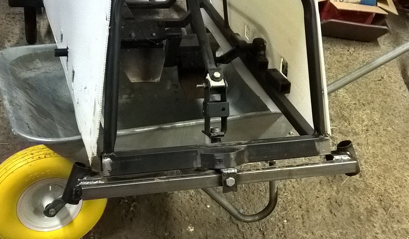

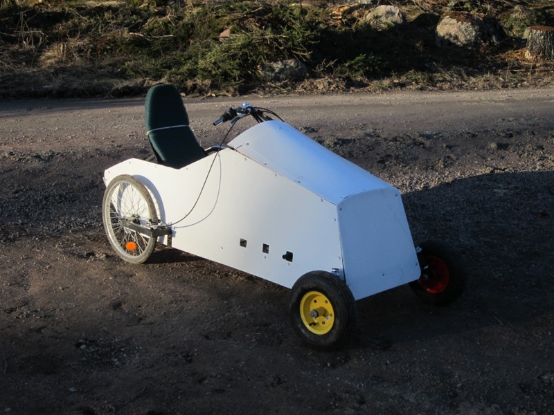

Voihan siihen laittaa mitkä vaan, mutta pyörien kiinnitys menisi uusiksi, koska kammet alkaisi hipoa noin pienillä rullilla maanpintaa. Kottarin pyörätkin ovat hieman pienet, 330 mm. Eteen on tarkoitettu Etrto kokomerkinnän 305 mukaiset eli 16" kokoiset kiekot.
Viestit: 2123
Re: Polkuauto

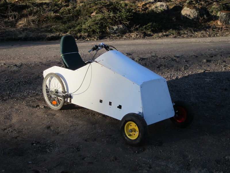

Olen miettinyt mitä tekisi tälle laitteelle. 305 kiekot maksaisi pari satasta eikä viitsisi sijoittaa kun ei tiedä onko tälle kuitenkaan mitään käyttöä. Vaihtoehto olisi muuttaa trikeksi. poikkiputki pois ja tilalle kiinnitys etuhaarukalle, niinkuin alunperin oli ajatus. Edut: Kevenisi varmaan kilon pari. Vetopyörän pito paranisi hieman. Kaikki pyörät pysyvät kiinni tiessä montuissa. pienempi kääntösäde. Samankokoiset renkaat. Haitat: Etupyörän pito huonompi. Kolme ajouraa. Ulkonäkö :? .

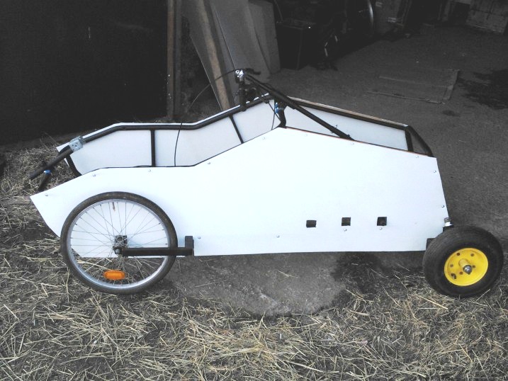

Päätin pysyä nykyisessä konstruktiossa ja aloittelin pintalevyjen laittoa. Kennolevyjä ei paljon taivutella, joten tulee terävämmät kulmat kuin alunperin oli tarkoitus - eipä tuo haittaa. Kiinnitys on peltiruuveilla. Teen puurimoista tarpeen mukaan lisäkiinnikkeitä.
Viileä kevät on palauttanut kiinnostuksen kinnereihinkin. Olispa mukavaa jos pukeutuminen ei tarvitsisi olla piiruntarkkaa säätämistä.
Parempi kai huono kuva kuin ei ollenkaan, tässä Lumialla napattu:
Viestit: 2123

Polkutraktori tämänhetkisessä kuosissa:

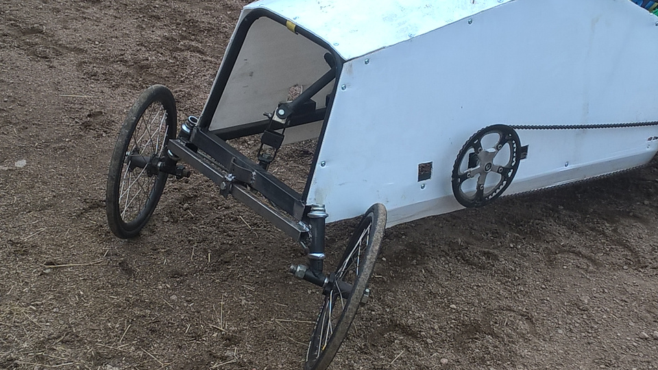

Sattumalta löytyi tähän sopivat 16"/349 etukiekot kohtuuhintaan. Näitä tarjottiin kun etsiskelin junioritrikeen kiekkoja, mutta ehdin ostaa siihen toiset. Piti sitten nämäkin hakea, kun oli mielessä myös peräkärrin tekeminen. Mutta ensin pitää testailla niitä polkubiilissä. Jospa tällä nyt innostuisi ajelemaan. Täytynee viritellä v-jarrut, kun noiden sivuvetoisten teho on liki nolla. Piirtelin myös tuohon uutta ohjaustangon muotoa.

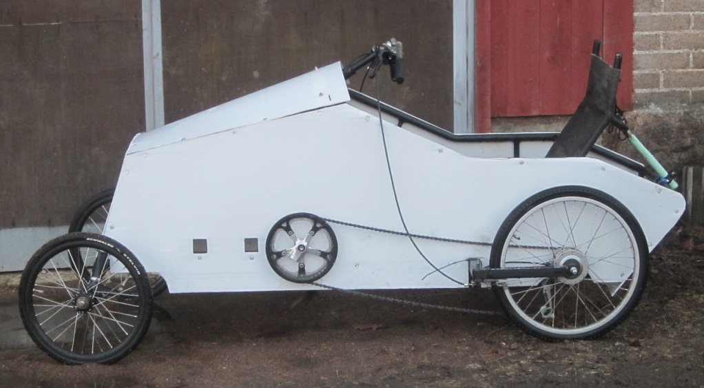

Päivitetään vähän tämän kuulumisia. Pitkästä aikaa laitoin ajokuntoon. Etupyörät peräkärristä ja kuitupenkki puretusta MWB:tä, siinä se.
Plussat: Voimansiirtopuoli pelaa hyvin. Poljintallat voisi vielä olla isommat, kengän kokoiset. Laitteen paino ei tunnu liian isolta aikuiselle. Katteesta tuntuu olevan jonkun verran tuulensuojaa.
Miinukset: Ohjaus vetelee puolelta toiselle riippuen siitä kumpi pyörä on tiessä kiinni. Tässä ei siis ole jousitusta taikka keinuakselia. Jarrut on edelleen samat huonot.
Kokeilin ottaa vasemman etupyörän pois. Yllättävän vähän vaikuttaa ajettavuuteen. Melkein voisi jättää pois turhana ja muuttaa 2-raiteiseksi trikeksi :D On siinä yksi ongelma: ohjaus puoltaa aika rankasti. Saattaa olla että sen saa pois kun säätämällä olkapoikkeamaa. Oletan että samalla korjaantuisi ohjauksen vetely nelipyöräisenä.
Tämä peli ei vetele enää :D Viimein sain tehtyä sen keinuakselin. Samalla vähensin casteria jonkin verran. Hyvin tuntui muutokset onnistuneen, mitä tuossa vähän kokeilin. Lapsillehan tämä on säädetty ja tarkoitettu. Nythän tätäkin uskaltaa jo suositella ihan vakavasti otettavaksi kinnerin malliksi.

Kyllä minun tekele kalpenee Mikan auton rinnalla. 8) Vähäiset testit ovat osoittaneet jousituksen tarpeellisuuden: sen puutteen huomaa kun sitä ei ole! Minua ei niinkään haittaa tärinä, vaan rämisevä kori ja etupyörien taipumus muuttaa suuntaa tien epätasaisuuksien mukaan. Ehkä riittäisi jos akseleiden ja korikehikon välissä olisi kumipuslat. Muutama sentti joustoa riittää tälläiseen vehkeeseen.
