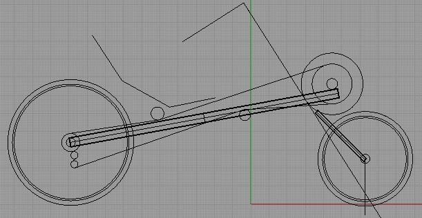

Hahmottelin vielä mallia, jossa 451 kokoinen etupyörä ja 622 takana. Akseliväli on tuossa 163cm mutta noin pienellä etukiekolla sitä olisi helppo lyhentää tai pidentää. Ohjauskulma on sama kuin X-stream eli 57,5 ja tuohon piirrettyllä 40cm tillerillä ohjaustanko tulee jo liian lähelle. Tilleriä on siis varaa lyhentää tai penkkiä kallistaa lisää. Oliskohan tuo hyvä kompromissi vai onko saatu kaikkien vaihtoehtojen huonot puolet yhdistettyä yhteen pakettiin? :)
Minusta tuo on erittäin hyvä geometria matka- ja arkinojakkiin. Joku varmaan kohta kommentoi että maantielle pitää olla makaavampi ajoasento ja lyhyt akseliväli ja edessä pitäisi olla isompi kiekko... kenties asia on näin. Eli minusta tuo olisi hyvä kaikkeen muuhun mutta ei ehkä äärimmäisen nopea. Tämä MWB oli mulla esikuvana kun tein samanlaista keihäsrunkoista: Kuva
