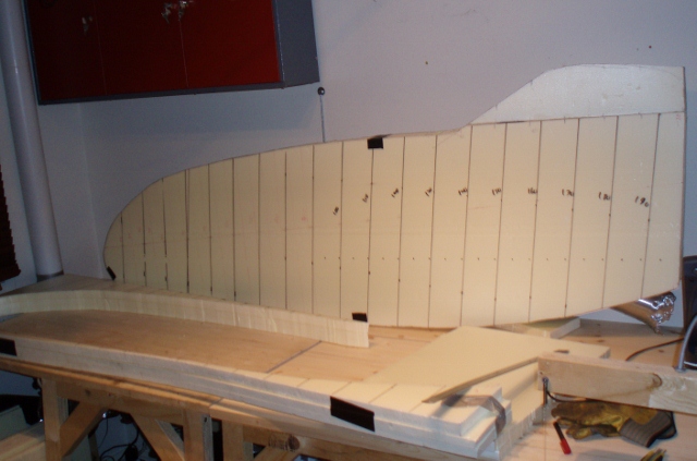

Cone projekti etenee. Lähdin 1:1 mallia tekemään. Leikkasin sivuprofiilin finnfoamista (kuva). Yhdellä leikkauksella saa sekä ”positiivin” eli se mistä 1:1 malli (plugi, miesmuotti) tehdään että ”negatiivin”, jälkimmäistä käytän 1:1 ulkokuoren tekoon jolla katsotaan mahdunko sisään ja jalat polkemaan. Plugissa on rautaputki keskellä ja se voi pyöriä tämän akselin varassa, helpottanee hiomistyötä.

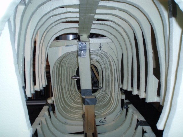

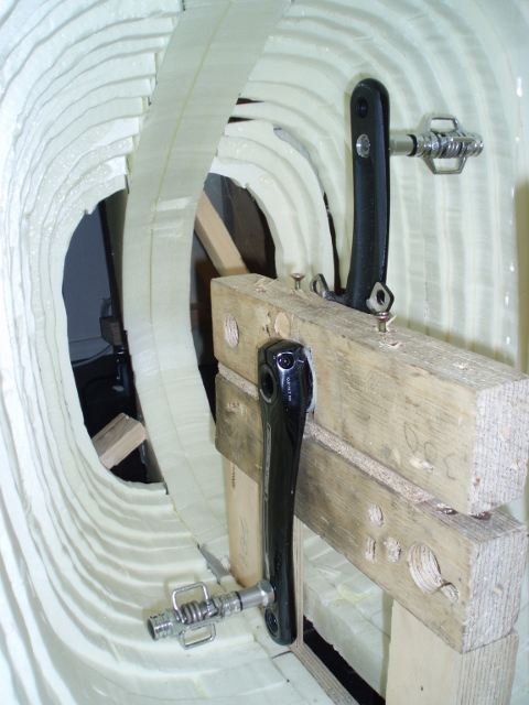

Leikkasin poikkileikkauksia ja liimasin ne plugiin (kuva), negatiivit meni ulkokuoren malliin, sisälle rakensin puusta pyörän mallin, lisäsin kammet (kuva) ja negatiivisivuprofiileja 10 cm välein (kuva sisältä).
Ulkokuoren malli oli mielestäni hyvä rakentaa (kuten suositeltukin) koska olen pitänyt kopan ulkopinta-alan pienehkönä, 50x70x200 cm, ja ja olisi ns. mukava tietää mahtuuko verkissä polkemaan ennen kuukausien kuitu/hiomistyötä.... :lol: mahtuihan sinne, juuri ja juuri, pienellä tuunauksella. Pyöräkengät tulevat nokassa hyvin lähelle koppaa, noin 5 mm marginaalit joka suuntaan. Kantapäät ovat ongelmallisin kohta, mahtuu polkemaan mutta jos tekniikka pettää = unohtaa vetää poljinta niin kantaapää osuu koppaan. Vasta koeajo näyttää onko tämä todellinen ongelma ja joutuuko koppaa avaamaan/laajentamaan alhaalta. Polvet mahtuu noin 3 cm marginaalilla, kypärällinen pää mahtuu vähän pyörimään, olkapäät on kopassa kiinni.
Semmoinen tuli mieleen, että saathan kuitenkin kengän irti pedaalista kantapäätä kääntäen, jos sovite on noin tiukka?

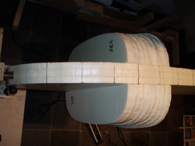

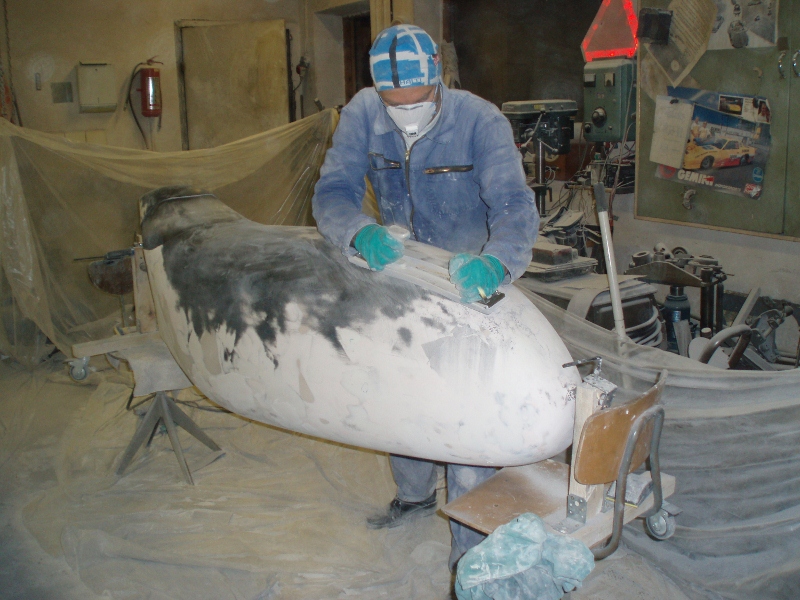

Projekti on edennyt nettihiljaisuudesta huolimatta, tässä kuva missä mennään, plugia hion. Kuten olen tehnyt viimeisen kuukauden. Nyt rupeaa olemaan pinta ja kulmien pyöreys riittävän hyvä ja pian vien plugin maalattavaksi automaalarille.
Maalatun plugin hiontaa on siis edeltänyt muutamia työvaiheita; poikkileikkaukset finnfoamista (n.2x110 kpl), vaahtojen yhteen liimaus, hionta, poikkeamien korjaus, hionta, kuidutus, hionta, pakkelointi/hionta kierroksia 10.... tämä vaatii kestävyyttä, mutta sitähän meillä on! :D

sitähän on ahkeroitu oikein urakalla, hienoa.
Onko ulkokuori tarkoitus tehdä kuinka useassa osassa?

Jeah, mäkin oon kerännyt henkisiä voimia tuon hiomishelvetin aloittamiseen :D mut täytyy nyt ensin penkin teolla harjoitella vähän..

Mustasudenkorento kirjoitti:
Teen neliosaisen naarasmuotin, katko vertikaalisti noin 20cm korkeuteen, eli ylä-ja alaosalle molemmille 2 muottia. Muotteihin kuidutetaan yläosa ja alosa yhdeksi osaksi. Alaosaan rakennetaan pyörä, vähän Ristretto tyyliin, kaikki tekniikka kiini kantavaan runkoon. Yläosa sahataan nykysuunitelman mukaan kahteen osaan, etuosan avaus "leitra" tyylinen ja takaosa kiini alaosassa. netistä löytyy vastaava:
http://www.velomobil.ch/ch/en/node/41
ennenkin tänne linkitetty,kaunis sveitsiläisrakenne tämäkin :D
/Tero

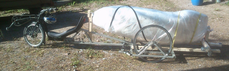

Plugi on ny hiottu ja matkalla automaalaamoon asiaankuuluvalla kulkuneuvolla.... tossa trikessätandemissani on yleensä takana polkimet+satula, nyt korvattu parilla laudalla. hyvin toimi kuljetus. :D ensin vedetään hiomamaali ja sitten musta automaali (joka ei saa olla vesipohjainen).

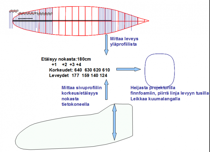

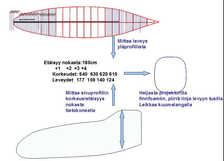

Miten muuten leikkelit foaminpalat mittoihin, oliko tietokone apuna sapluunoiden tulostuksessa vai teitkö käsin?
Nojailija
Viestit: 594
Re: Cone 1
Moi,
mittasin piirtämästäni 2D tietokonemallista korkeuden ja leveyden, näihin mittoihin säädin poikkileikkauksen (koneella) ja heijastin sen projektorilla finnfoamilevyyn (mukana aina 20X20 cm neliö jolla varmistin että projektoriheijastus oli oikeassa skaalassa), tussilla piirsin leikkauslinjan ja sitten kuumalangalla leikkaus. Näitä tuli noin 100.... mutta yhden levyn mitoitus/heijastus/leikkaus ei vie kuin muutaman minuutin kun vauhtiin pääsee. Muutama virhekin tuli, ne huomasi heti kun liimasi poikkileikkaukset yhteen. vaikea selittää, ohessa kuva: :roll:

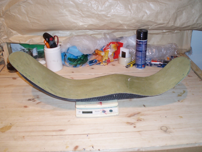

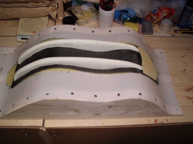

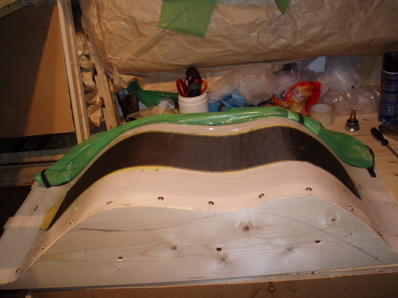

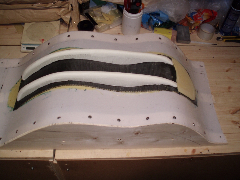

Moi,
nyt oli juhlallinen hetki kun kaiken suunnitelun jälkeen sain ensimmäisen kuituosan valmiiksi :D Aloitin suositusta ja helpohkosta itserakentelun kohteesta, satulasta. Tein muotin puusta+muovilevystä, vedin selkää vasten tulevan kuoren vakuumisäkillä kiini, sitten taakse vahvikkeet ja takakuori päälle vakuumilla. selkää vasten aramidia, kolme muuta kerrosta hiilikuitua. Painoksi tuli 355g, mikä on noin 100g kevyempi kuin vastaava kaupallinen hiilikuitusatula. jos oikein yrittäisi niin voisi ehkä päästä alle 300g..... kaupallistasatulaa en voi käyttää Conessa koska istuin pitää olla matala pohjasta, muuten ei polvet mahdu.

Ei voi muuta kuin nostaa hattua korkealle ja toivottaa menestystä jatkossakin! :mrgreen:
Sellainen asia tätä rakentelua seuratessa on ollut mielessä, että miksi käytit niin ohutta finnfoamlevyä muottia tehdessäsi? Onhan olemassa paksumpiakin levyjä. :roll:
