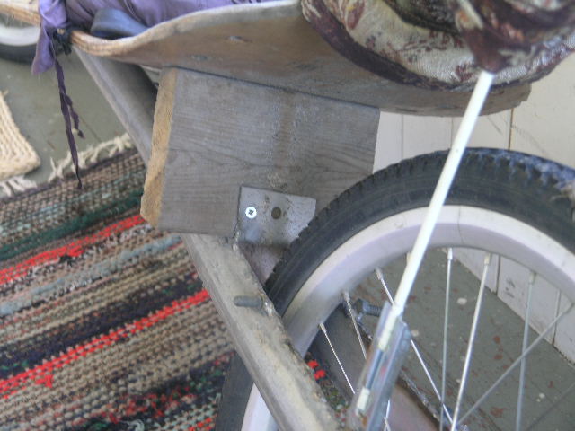

tuo penkin kiinnitys noin kapeella alueella, alkaa murtaa penkkiä kiinityksen vierestä tai korkkaa mutterit läpi. Tulee vääntöä sivuttain liikaa.
Samaa mieltä.
Re: Folding 20"
En lujjuuslaskelmista mitään ymmärrä mutt luulisin ett veto ei oo ongelma vaan tuo penkin kiinnitys noin kapeella alueella, alkaa murtaa penkkiä kiinityksen vierestä tai korkkaa mutterit läpi. Tulee vääntöä sivuttain liikaa.
PW on insinööri. :D Noin minäkin olisin sanonut. Penkki sinänsä kestää vedot ja väännöt, mutta paikallisesti kiinnikkeistä repeää. Laita lisää leveyttä kiinnityslevyyn, eikä pituussuuntainen mittakaan haitaksi ole, penkkiin tulee myös pituussuuntaisia kuormituksia. Isommat kiinnityslevyt ja paljon pieniä ruuveja kestää paremmin. Vastapuolen pelti ei sekään olisi haitaksi. Ei sen tukipellin paksua tarvitse olla alle 2 mm riittää hyvin -allekin, jos pokkaat reunan.

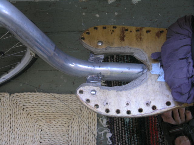

Laitan vielä kuvat oman penkin kiinnityksestä vaikka ei ne varmaan tähän rojektiin auta.
Vaneripenkistä se hyöty ett voi ruuvarilla kiitellä kaikenlaista tarpeellista penkkiin, aika huolettomasti.
Ja kun on lyhyet matkat penkistä runkoon ei tuu suuria vääntövoimia.
Kai tuostakin helposti sais semmosen nopeesti irrotettavan penkin.

Kiinnike kestää, mutta mun mielestä tuolla penkkiä vasten tulevalla latalla saisi olla enempi pinta-alaa ja kiinnitysreiät kauempana toisistaan. Epäilen että penkki ei kestä.
Juu, siihen tulee leveämpi vanerilevy/muu puukapula vielä päälle. Siihen pulttaan sitten kiinni tuon penkin ja alle varmaan jotain pehmusteita
Mistäs kohtaa tuo taittuu vai tuleeko sen aika myöhemmin ?
Ei millään kerkiä tehdä taittuvaa vielä ku tää tulee isseelle nokia-pyöräksi :D mutta tuossa on jo muutama juttu mitä oon suunnitellut sitä varten, kuten tuo penkin kiinnitys, lisäksi ei tarvi muuta kuin runkoputkeen tehdä taittuva kohta.

Noniin, dropoutit ja kaulaputki ok, istuinkulma ok, etupuomia lyhensinkin sitten hitusen liikaa, noooooooh :oops:
Aattelin sitte kuitenkin värkätä tuonne penkin alle etuosaan vahvistukseksi 3mm vanerista tukilevyn, kaks kerrosta riittänee..saitte mut huolestumaan, onko tuo muovipenkki tosiaan niin heikkoa :evil:

Penkin sain asenneltua edellä kuvatulla tavalla.
