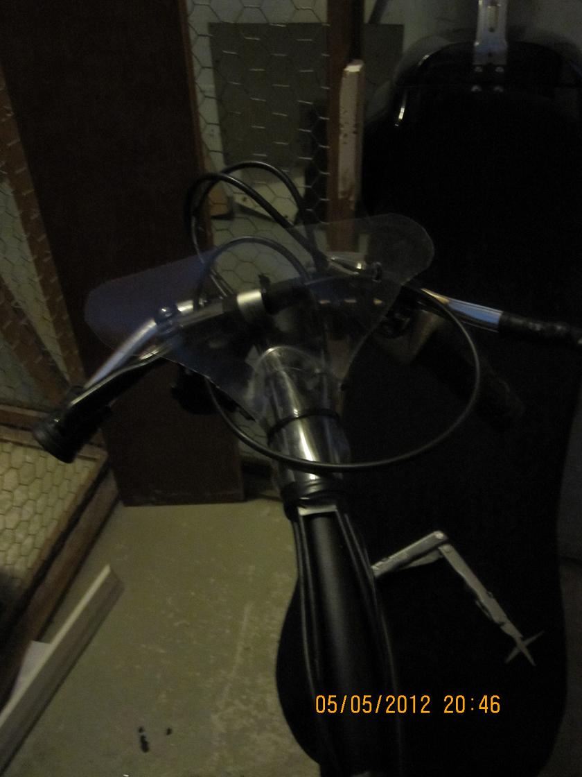

Koska Icletta ei enää myy Windwrapin pienintä etukatetta (polkimien eteen) ja rapakon takaa ei innosta lähteä tilaamaan niin jotain läpinäkyvää hässäkkää piti sitten saksia ja tietysti nippusiteillä kiinni. Nopeammin tämän kuitenkin teki kuin jos olisi nikkaroinut varastokomeron oviaukon korkeammaksi minkä polkimien eteen tuleva kate olisi vaatinut :)
Pvc-kalvosta leikkasin ja aika monta "tuulen koloa" sillä sai peitettyä. Aika näyttää joutuuko yläreunasta sentin tai jopa kaksi leikkaamaan jos haittaa näkyvyyttä, paikallaan istuen ja ihmetellen on siinä rajoilla mutta tuollaisena se vähän ohjaisi ilmaa kuskin yli.

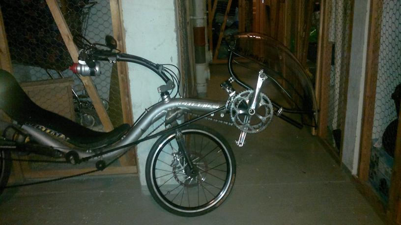

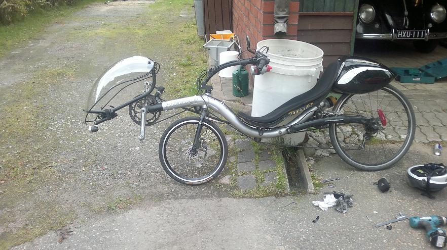

Tänään kävin hakemassa Dhl:n terminaalista etukatteen ja muita viriosia mitä Icletalta tilasin, roiskasin sen paikalleen suurin piirtein ainoalla tavalla miten sen suuremmin virittämättä sai, tai piti tuossakin käyttää pyörän sisäkumia apuna kun etuvaihtajan pylväs on liian ohkasta materiaalia :) ja ei kun koeajolle, Pulkkilaharjulla 28,5 km lenkki 31 km/h keskarilla mutta ei ollut liikenneolosuhteet suosiollisia eli 5 ylimääräistä pysähdystä ja pari koiranulkoiluttajaa enemmän mitä keskimäärin, polvituet unohdin eli en kauheasti riehunut ja 1 km/h kait olisi voinut mennä paremminkin.
Villi veikkaus on, että yli 5% voisi vaikuttaa keskariin, +40km/h vauhdissa ero on aika radikaali verrattuna vanhaan, Pulkkilaharjulta kylille tullessa vaihdan yleensä ajoradalle ja ensin 50 km/h pitäminen loivaan myötäiseen on ollut kovan takana, nyt ei ja kun rajoitus vaihtuu 40 km/h vauhdit on jotakuinkin siihen tipahtanut mutta nyt meni 47 km/h kunnes tuli alamäki ja jarrulla sai hillitä, että pysyy rikesakkonopeuksissa. Tämä kate toimisi varmaan paremmin korkeammassa pyörässä niin, että kuski katselisi katteen yli, nyt ylärauta on juuri näkökentässä ja katteen yläreuna samoin. Menen huomenna parempaan talliin askartelemaan niin saan kiinnityksestä fiksumman ja tukevamman ja saan katetta hieman laskettua niin, että kate ei ole ihan suoraa näkökentässä. Toinen vaihtoehto on nostaa v'ähäsen selkänojaa mutta se nyt tuntuisi aika nöyryyttävältä kun on ala-asentoon tottunut :mrgreen:
Sitten kun lyhyet kammet laittaa niin saattaa taas mennä viritykset uusiksi, vähän on mietinnässä päivittäisikö samantien 10 -vaihteet kun liipasimessa tuntuisi olevan ylimääräinen napsu eli tartteisi ketjut, takapakan ja vaihtajan... 9-ketjua ei ole kotona ja vähän mietityttää haittaako pätkä uutta ketjua toimintaa? on noilla vissiin 3500 km ajettu. Luultavasti enemmän tykkäisin jostain 11-32 takapakasta kuin nykyisestä 11-28 varsinkin kun haluaisin pitää uusissa 155m kammissa olevan 42 piikkisen vanhan 39 piikkisen sijaan... kunnes ne ovaalit saan :oops: eli laajempaa skaalaa tekee mieli ja pienellä puolella pitäisi päästä vähän kovempaa. Vanha setti kyllä kokisi uuden elämän jossain tulevassa projektissa.
Tuo edessä alhaalla oleva putki saa huomenna lampun kylkeensä eli asennan sen niin, että lamppu tulee katteen alareunan alle, siellä se varmaan parhaiten valaisee tietä ja tekee mahdollisimman vähän heijastuksia tuulilasiin eikä valokeilasta heijastuvat vesipisarat osu suoraan näkökenttään mikä ainakin minulla rasittaisi silmiä tosi paljon.

Ei tullut kiinnityksestä hyvää mutta lopullinen kiinnitys tapahtunee parin viikon päästä kun pitäisi olla askarteluaikaa ja saa tilailtua osat mitä olen vailla eli ne vaihteet "vaihdan" yhdessä kampien kanssa. Nyt kate on säädetty alemmas ja ropleemaksi tuli popojen osuminen ylärautaan. Lyhyet kammet antaa lisää tilaa ja silloin heitän kuikkaa noilla vehkeen omilla kiinnityshärpäkkeillä ja laitan kiinnityksen kahdella u-pultilla, näin katteen saa myös lähemmäksi kuskia ja pikkasen kullmaakin voi säätää, nyt se on mikä on. Aika jytkyn kokoisia etuvaihtajan varsia on muissa pyörissä, tai ainakin semmoinen tuli mieleen kiinnittimiä katsellessa.
Kuvauksen jälkeen nostin vähän penkin selkänojaa, nippanappa näkee riittävästi katteen yli mutta tekee hyvää kun sen saa vielä jokusen sentin alemmaksi.
Muoks. nuissa kauppiaan kuvissa on viksumpi kiinnitys mutta siitä viksuudesta olisi satanen pitänyt maksaa ylimääräistä.

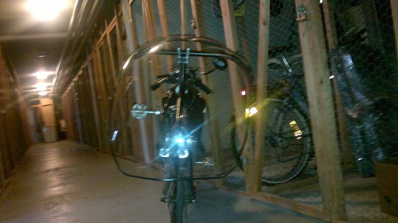

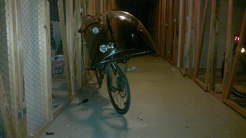

Kävin kokeilemassa katetta nurinpäin sillä mitäpä muuta tekemistä poikamiehellä voisi sateisena lauantai-iltana olla :P Ei se oikein toiminut niinkään eli jos kate oli nurinpäin niin näkökentän kohdalla kate kaartui ja siitä katsoi kahden pinnan läpi eli vaikka yläraudan sai pois häiritsemästä niin kate itsessään olisi tuonut aika messevät vääristymät. Myös aerodynamiikka on parempi kun kate on oikeinpäin, nurinpäin ollessa katteen alareunasta pääsee tuuli syliin ja on parempi, että kate on leveämpi hartiakorkeudelta.
Nurinpäin asennettuna katteen sai kyllä asennettua sopivan lähelle polkimia mutta kun virittelen ne lyhyet kammet ja laitan härpäkkeen u-pulteilla suoraan kiinni vaihtajan tankoon niin pääsen varmaankin samalle asennusetäisyydelle ja saan samalla katteen kulman säädettyä fiksummaksi, tai en tiedä onko sitä fiksumpi asentaa hieman pystympään ja pari senttiä alemmas mutta sitä ajattelin kokeilla. Jos olisi satasen kalliimpi malli niin erilaisia asennuskulmia olisi helppo kokeilla mutta tämä vaatii vähän jakke&sepi -viritystä.
Eilen räpsäsin huonolaatuisen kuvan edestä ja melkein yhtä huonolaatuinen tämänpäivän kokeilusta mutta kyllä siitä jotain näkee (toivottavasti)

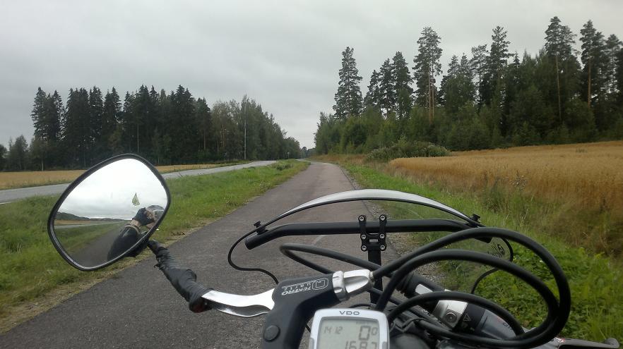

Ota kuva ajajan paikaltakin?
Re: Optima Cheetah -kokemuksia
TKorho kirjoitti:
Tuolta se näyttää, kuvan koitin ottaa siltä paikalta missä silmät on ajon aikana. Vähän liikaa tulee katvetta pyörän eteen mutta uskoisin lopullisen virityksen olevan ihan hyvä kun katetta saa vähän pystympään jolloin ei tule tuota kapeaa kaistaletta missä katsoo kahden pinnnan läpi ja samalla katteensaa hiukan alemmas ja lähemmäs kuskia, tämmöisenä ei ole hyvä ainakaan syksyn kurakeleillä. Selkänojan nosto teki ajosta piirunverran mukavampaa ja vähän saa lisää tehoa tai ainakaan ajo ei käy niin paljoa etureisiin (lonkkakulma? jalkojen korkeus suhteessa pään korkeuteen?), toisaalta millin taas teki mieli siirtää kampia eteenpäin eli kaikki vaikuttaa kaikkeen :)
