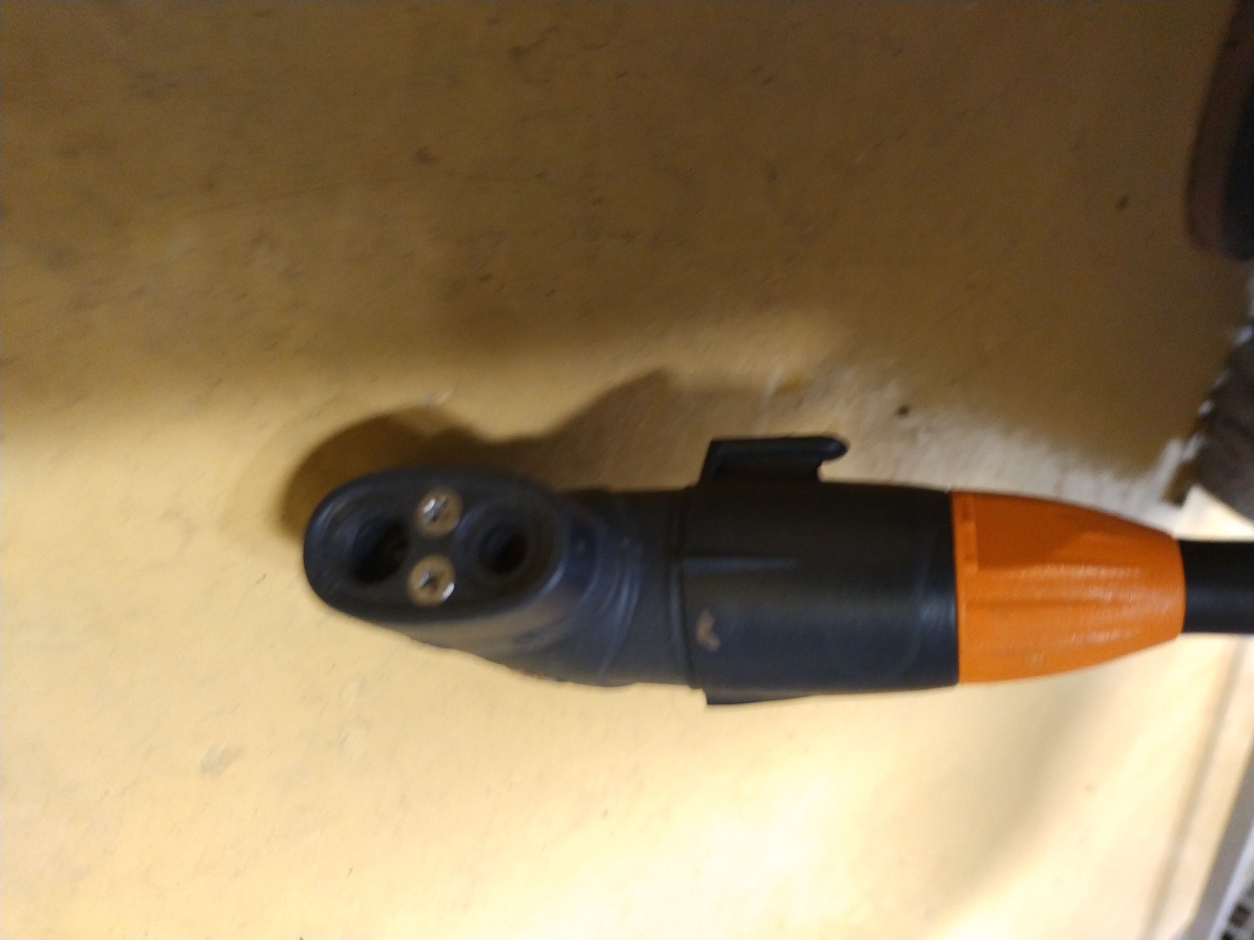

Ei sitten ollut muuta ongelmaa kuin venttiilit tosiaan jumissa :). Ei ollutkaan sen suurempi vika. Käytin muovista hammasvälitikkua niin ei mene vahingossa puhki. Kiitos hyvista neuvoista :) Kumpaankohan jalkapumpun reikään pikaventtiili kuuluisi laittaa? Pumpusta on ilmeisesti tiiviste tms rikki. Pumpattua saa kun pitää pumppua toisella kädellä kiinni venttiilissa ja toisella pumppaa. Voisikohan pumpun tiivisteen tms.vaihtaa? Reikien vieressa on kaksi ristipääruuvia joten avattua sen ainakin saa.

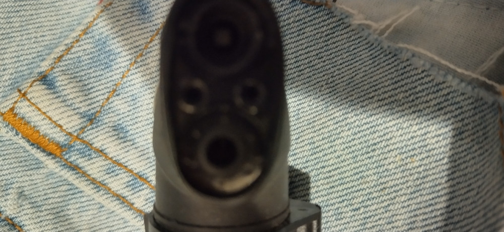

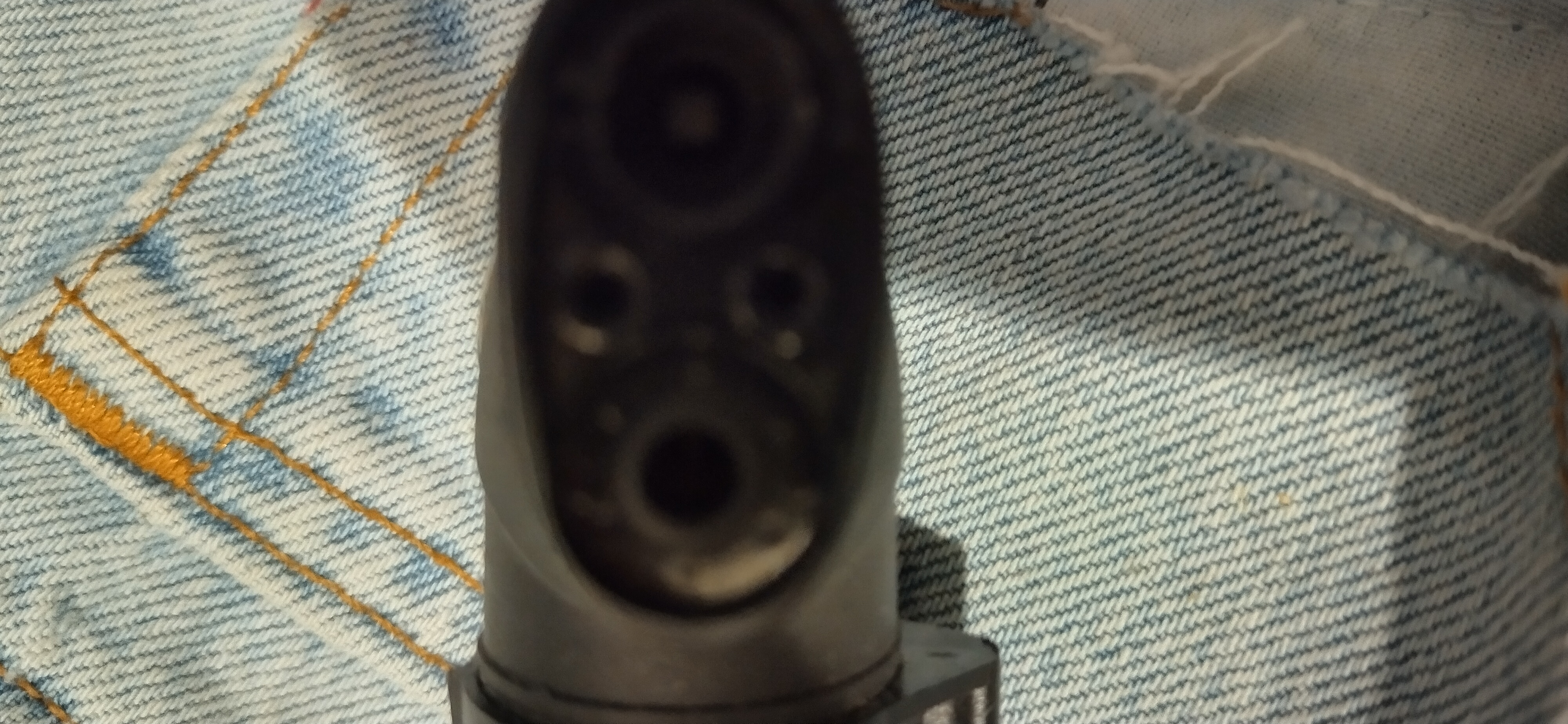

Voisiko jalkapumpun (ks.kuva) päähän vaihtaa tiivisteet? Päässä on ruuvit

Vastaan itselleni Sks-pumppuihin tehdään tiivisteitä erikseen, saatavuus vaan huono,30mm halkaisijaltaan tiivistettä saisi mutta tassä pumpussa taitaa olla halkaisija 35mm eli ilmeisesti halkaisijaltaan pienempi tiiviste ei tiivistä?
Tuon päänkin missä nuo dunlopit jne. on voi vaihtaa. https://www.bikester.fi/sks-rubber-cuff ... 38749.html

Viesti Kirjoittaja ki »
fillarji kirjoitti: 10 Elo 2014, 14:04
noita AIM / spectra ym halpispumppja ei kannata ostaa. Nyt hommasin SKS airworx pumpun, maksoin noin 30 euroa ja toimii hyvin ja kumiosa johon tulee venttiili on vaihdettavissa.
Avasin pumpun eikä täällä näy tiivistettä lainkaan.Ootko jo vaihtanut kumiosan?
Onko mahdollista että pumpussa ei ole ollut tiivistettä alun perin.Kiristin on alunperin pysynyt kiinni venttiilissä.Onko kumi voinut murentua ?miten se olisi päässyt ulos?
Viestit: 4085
Re: Pumpuista / hyvä pumppu?
Eikö tuossa mallissa koko tuo ovaali palanen ole tiivistettä. Lukittaessa se painuu muovia vasten joka oli kahdella ruuvilla kiinni tiivistyen venttiilin ympärille.

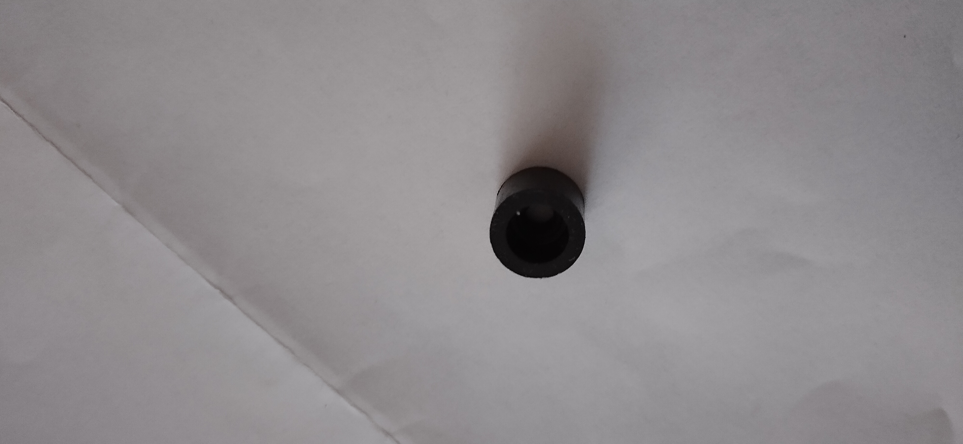

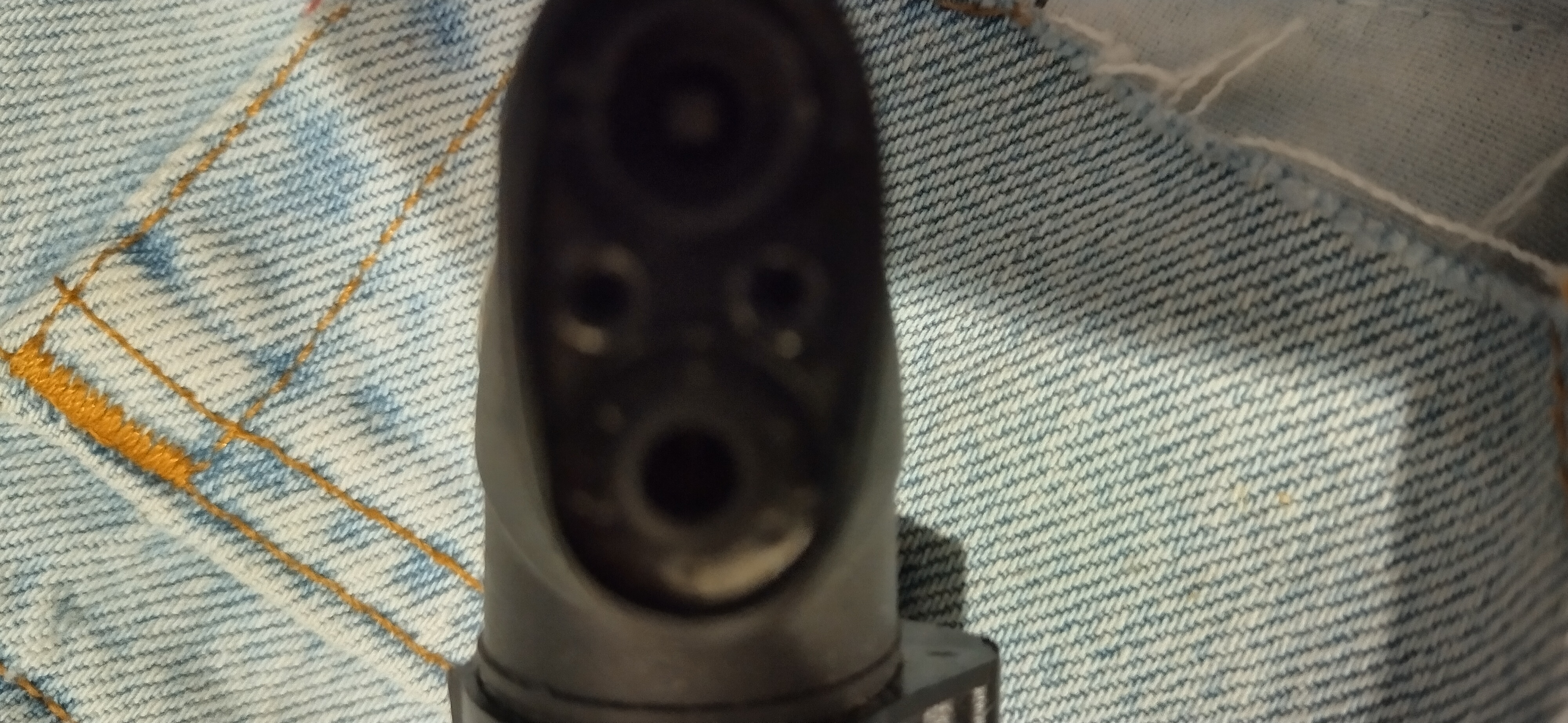

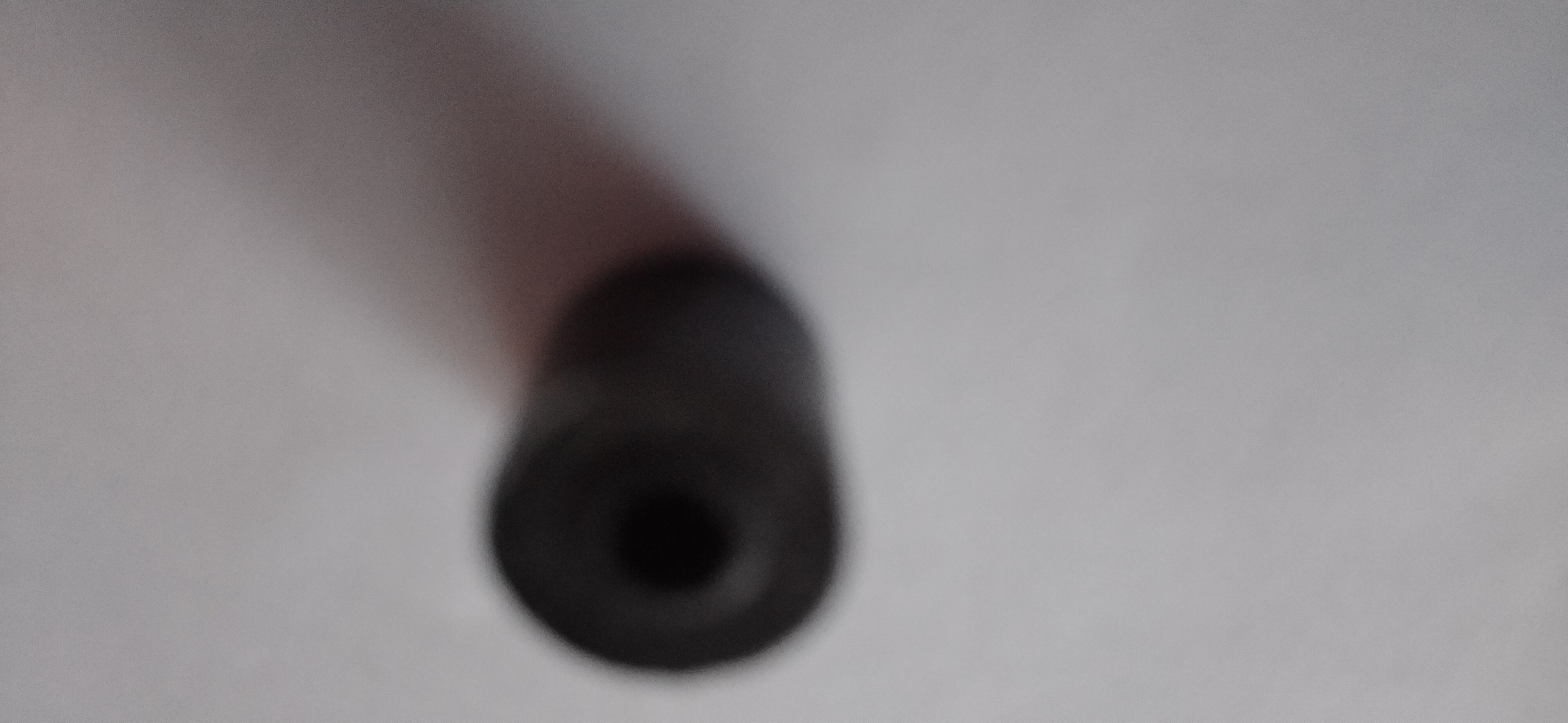

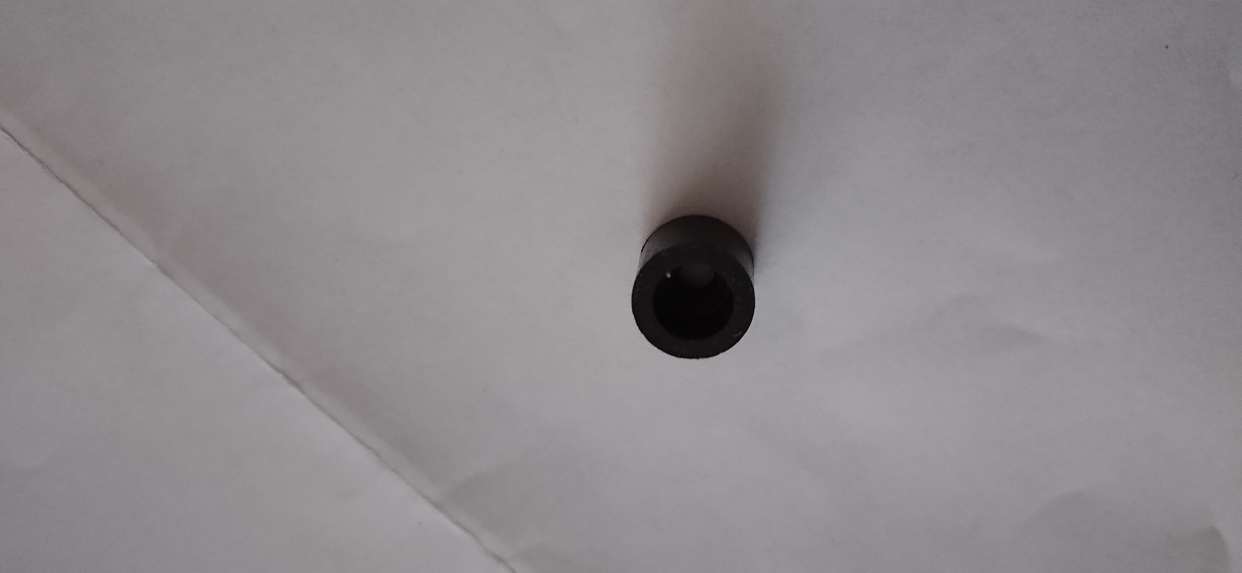

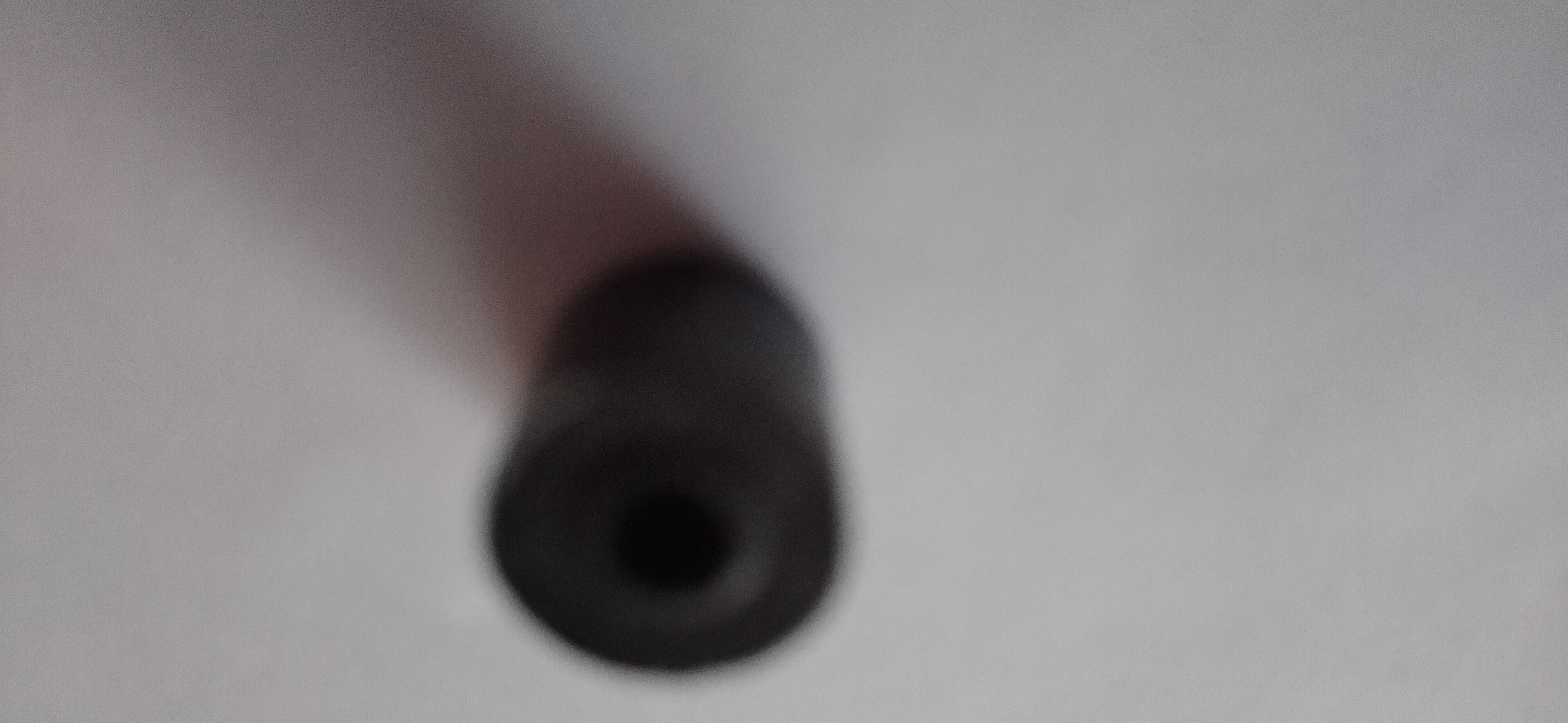

tutkin tarkemmin niin siinä on 12mm kumirengas pienemmän reiän ympärillä ja toinen varmaan vahan suurempi toisen reiän ympärillä. Pitäskö tiivisteen olla pehmeä?
Tällainen sylinterinmallinen kova löytyy sisältä ilmeisesti pikaventtiilireiästä. Toinen kuva on päältä päin. Onko tämä tavallisen näköinen tiiviste vai vaikuttaako erikoiskamalta

Tiiviste on sylinterinmuotoinen.toimisikohan jos kasaisi noita päällekkäin ja alimmaisissa suurempi reikä ja päällimmäisessa pienin.ilma pääsisi renkaiden välistä?
