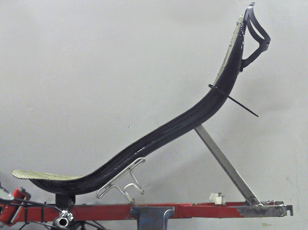

Ajattelin tänään vähän purkaa rakkinetta ja säätää penkin paremmin. No takatuet kn selvästi kiertyneet niin että vasen olkapää saa löysemmän tuen penkistä. Olisko osasyynä se että valun penkissä ja tuki siitä on epäsymmetrinen.

Silmämääräisellä mittauksella tuo vasemmanpuoleinen tuki on kääntynyt taaksepäin ja kiertynyt hiukan. Tämä saattaisi muuttaa koko vartalon asentoa niin että sinne polveen vasemmalle tulee hitunen lisää jännitettä.

Tukitankojen alaosat olivat reikien osalta aika soikiot - voima (let force be with you) oli runnellut tankoja ankarasti.

Nojakulman muutos alemmaksi tuntuu tosi hurjalta, vaikka muutos onkin niin pieni. Enää ei valu penkissä alaspäin ja fiilis on paljon sporttisempi. Käsiä on aiempaa kivempaa pitää siellä tangolla lepäämässä ja se vakauttaa menoa. Ohjaaminen on muuttunut herkemmäksi ja kone vastaa pientäkin yläkropan liikettä. Ihan hurjalta tuntuu. Omintuinen vasemmalle putoaminen - kääntyminen - valuminen on nyt toistaiseksi saatu stopattua. Jalkojen liike muuttui myös siten että Jorin suosittelema kuopaisu eteen ja alas syntyy automaagisesti. Heitin itseasiassa pienen testilenkin krokseissa, jotka ovat viralliset hitsausjalkineeni, ja meno oli ihan toivotonta kun nyt on tottunut noihin lukkoihin. SPD lukot ovat muuten siitä kivat että se lukko on niin löysä kuitenkin että sitä suotuisaa jalan asentoa voi etsiä, kun kinttu hiukan liikkuu polkimessa.
Edit. Kasattu kone.
