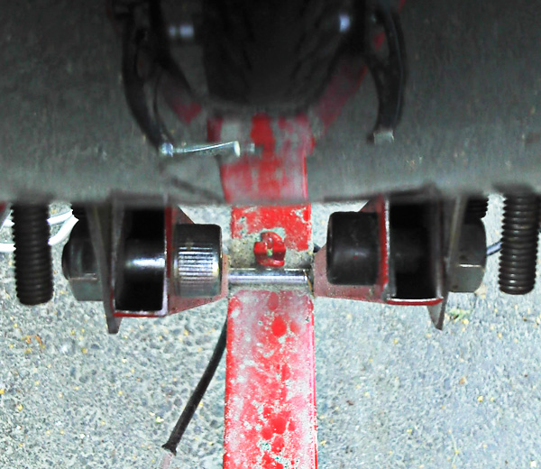

Ajattelin tänään vähän purkaa rakkinetta ja säätää penkin paremmin. No takatuet kn selvästi kiertyneet niin että vasen olkapää saa löysemmän tuen penkistä. Olisko osasyynä se että valun penkissä ja tuki siitä on epäsymmetrinen.
Harkitsen myös vakavasti josko sittenkin laittaisi eteen veejarrun. Takajarru jarruttaa paremmin, siinä ei ole vaijerissa mutkaa kuten edessä. Toinen vaihtoehto on tehdä maantiejarrulle kiinnityspaikka tuohon nivelen eteen. Veejarru viritys olisi toki kevyempi. Mutta enhän mä mikään grammanviilaaja voi olla kun vaihteina on Nexus :D

Silmämääräisellä mittauksella tuo vasemmanpuoleinen tuki on kääntynyt taaksepäin ja kiertynyt hiukan. Tämä saattaisi muuttaa koko vartalon asentoa niin että sinne polveen vasemmalle tulee hitunen lisää jännitettä.

Tukitankojen alaosat olivat reikien osalta aika soikiot - voima (let force be with you) oli runnellut tankoja ankarasti.
