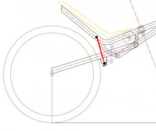

Joo ei Jori ole ottanut kantaa Craig:n takajousituksen linkkuihin. Itse päättelin, kun Craig julkaisi mittakuviaan BROL:ssa että haarukan joustaessa syvempään tuo haarukan ja siirtokolmion välissä oleva vipuvarsi oikeaa. Näin alkujoustosta jousto on pehmeempi mutta tiukkenee syvemmälle.
Nuo vipusuhteet askarruttaa vähän, iskarissa kiinni oleva nivel on kauempana rungon nivelestä kuin haarukan tanko.
BROL:ssa Craig tuli ulos kaapista näillä kuvilla:
Craig:n suunnitelma jossa nimen omaan takajousitus on mallinnettu.
Tämä on Rob:n hahmotelma millainen pyörästä tulee.
Tässä on jousituksen laskennallinen progressio. Voisi olla Joria kiinnostavaa matskua... harmi ettei kuvien numeroista oikein saa mitään selvää.

Anteeksi, kun en ole regoinut avunpyyntöihin. En oikein ole osannut vastata mitään järkevää, kun minusta tuo vivusto näyttää regressiiviseltä ja runko kovin monimutkaiselta ja työläältä. Tällaiset monimuktaiset rakenteet ovat enemmän tuon Nojanallen heiniä ;).
Tässäkin viestissä mukana oleva kuva ei auennut, kun viimeeksi vilkaisin tämän viestin, Nyt uudemman kerran katsottaessa kuva näkyi. Tilanne on valitettavasti juuri niin, kuin ensimmäisistä valokuvista oletin, että vipusysteemi välittää takahaarukan liikkeen jouselle regressiivisesti. Aivan ensimmäiset millit se on jäykkä ja lähtee sitten pehmenemään kiihtyvästi. No, onhan kaasujousi luonteeltaan progressiivinen, joten kokonaisuus saattaa lopulta olla progressiivinen.
Jos tuosta kuvasta katselisi, niin jousen voisi mainiosti asentaa pystyyn penkin taakse ilman ainakaan merkittävää regressiota. Jos haluaa vähällä vaivalla progressiivisen joustovälityksen, täytyy haarukkaan tehdä alas laskettu silta jousen alapäälle ja asentaa jousi haarukan putkien suhteen kohtisuorasti. Istuimen taakse menevä osa runkoa täytyy sitten halkaista kahtia jousen yläpään kohdalla tai asentaa jousi epäsymmetrisesti. Mitä matalammalle silta ulottuu, sitä progressiivisemman välityksestä saa.
Sori, jos hämmensin valmista suunnitelmaa. :oops:
Re: Täysjousitettu off-road nojakki
Harmi kun tuosta ei ole toimivaa liikkuvaa rautalankamallia. Itse olen tähän asti pähkinyt että juuri jouston ensimmäiset millit/sentit iskariin tuleva liike olisi pienempi.
Mutta kun tarkemmin miettii niin itse asiassa sehän on toisin päin. Haarukasta vipuvarrella kolmioon kulma oikeaa aluksi jolloin iskari liikkuu enemmän. Sitten syvemmällä tuo vipu-kolmio kulma ei juurikaan muutu joten jousen liike on enemmän suorassa suhteessa haarukan liikkeeseen.
Voipi olla että sopivasti säädettynä kaasujousella tämä toimisikin tasaisemmin kuin enemmän suoralla voiman välityksellä.
Minusta tässä on sen verran ajatusta että pitää kokeilla. Jos ei pelitä niin kolmiot veks ja iskari pystyyn haarukan eteen.
Ei se mitään. Ihan taiteella ja tunteella tätä värkkiä tässä kasataan...

Eihän tuo vipujen liikkeiden laskeminen ihan tähtitiedettä ole .Täytyy käyttää harpia hyväksi käytten liikeradat ja laskee vipujen suhteet kaartoliikkeeseen . Voin kyllä kaivaa jostain laskukaavatkin jos haluat. Laiskuuttani olen hahmottanut harpilla ja viivaimella vipujen sijaintia ja suhteita. Tehnyt pahvista pienoismallin . Niin siinä saa jotain käsitystä miten niiden pitäs toimia. :lol:
Siittä on aikaa kun Tapiolassa olen laskenut jollain kaavalla sen aikaisella tietokoneella annettuja arvoja . Nykyään varmaan löytyy helpojakin laskureita näihin laskemisiin. :wink:
