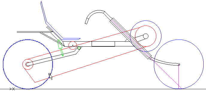

Tarkoitin, mitä sanoin Jukalle, eli että vain pidennetään emäputkea, jotta laakeri kestää. Sain kuitenkin aukeamaan tiedostosi tuomalla sen blockina uuteen kuvaan ja räjäyttämällä sitten auki. Siinä se on nyt kuvassa, mitä tarkoitin. Emäputki voi tässä tietenkin olla ohuempaa, vaikka 35 x 1,5 putkea 31,8 laakereilla.
Näytönohjain sekoilee vieläkin. Grafiikkaruudun koon muutokset pikselöivät kuvan näkymättömiin samalla lailla, kuin sinun kuvasi, mutta palasivat, kun muutin takaisin alkuperäiseen kokoon. :evil: Olisikohan sittenkin parempi käyttää välitystiedostona .DXF-muotoa, jolloin voisin käyttää LibreCADia. Täytyy ainakin kokeilla.

Tuntuis et 507 kiekkokoko sopis tähän pirun hyvin. 406 liian pieni ja 559 liian iso, ja haluan et kiekkokoko on sama niin yks varasisuri riittää mukana. Yllättävän hyvin on ainakin mtb-puolella kumeja ja duranokin löytyy. Jopa laadukkaita 507 kiekkoja on riittävästi tarjolla. Ja kun tästä tulis se touring-nojakki joka multa puuttuu..
Piirtelin siis jälleen uuden version, keula nousi vähän mutta muuten pysy aika hyvin paketti kasassa ja ainaki sivuprofiili näyttää paremmalta. Vai mitä mieltä?

Näyttää paremmalta kun tuo etu "jöpökkä" jatkuu rungon suuntasesti :D

Samaa mieltä, 507(24") on hyvä vannekoko nojapyörään.

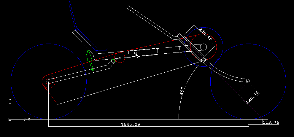

Jotain sain tehtyäki :D hyvältä näyttää toistaiseksi. Painava rungosta kyllä tulee, ehkä 5-6 kiloa..
Re: (C)lwb luonnos
Kovasti ohut on tuo haarukanpuolikojen yhdysputki. Ei varmaan kestä edes iskarin voimia, jotka pitäisi saada johdettua haarukkaan. Iskarivoimat ovat noin kolme kertaa takapyörän kuorma, eli vastaavat vähintään 200kg kuormaa iskarin kohdalle.
Olisi tärkeää takahaarukan punoutumisen estämiseksi, varsinkin, kun teit nivelen pelkillä ohuilla korvakkeilla, että haarukan puoliskot ovat jäykästi yhdistetty vääntöjäykällä elementillä. Vääntöjäykkyys on vähän eri asia, kuin taivutusjäykkyys, mutta samat putket ovat usein sekä vääntö, että taivutusjäykkiä.
Suosittelen, että sovitat haarukan puoliskoiden väliin vähintään 20 x 40 putken tai paksumman, jotta haarukastasi tulee jämäkkä ja ajotuntumasta tarkka. Toki vähän tulee painoa lisää poikkiputkea paksuntamalla, mutta tuo on niin lyhyt osa, ettei tuossa kohdin kannata säästää. Sama pätee, kuin taivutuksessakin, että ohuet seinämät ja isot ulkomitat tuottavat kevyen ja jäykän rakenteen.

Nyt oon vähän ymmälläni. Onhan se nyt 25x2 putkea kuitenkin ja tiukasti sovitettu haarukan väliin viilaamalla.
Nivelen korvakkeessakin pitäs riittää jäykkyyttä kunhan hitsailen tukikolmiot siihen kiinni, korvakkeessa on kuitenkin 6mm paksuus ja nivelen akseliputki tulee sitä vasten.
Voinhan mä tuon vaihtaa, täpätty vasta kiinni, se vaan livenä näyttää riittävän vahvalta :shock:
Jonkinlainen spaceframe ratkaisu onnistuisi myös, jos vaikka tekis iskarin paikan säädön alakiinnitykseen, yläpuolen kiinnityskin aiheuttaa varmaan helposti velttoutta..

Komppaan Joria tässä. Itse otin soikeeta Y-laatuista putkea haarukkaputkien väliin juuri tästä syystä. Ja tein haarukan nivelen pään korvakot niin tukeviksi kuin vaan kehtasin vaivassa säästämättä (=ei kuitenkaan painoa tullu ihan sikana).
Silti mun takahaarukka ei täyttäis pystärikuskien vaatimuksia. Pyörä pystyssä voi joustoa helposti kokeilla kun vatkaa takapyörästä. Onneksi nojakissa ei saada kovin suuria sivuttaisvoimia takapyörään edes maastossa.

Okei, uskotaan. Mutta turha sitä on yli haarukkaputkien mitan kasvattaa, ei se jäykkyys siitä enää parane..

Niin, sen takahaarukan väliputken vaihdoin 32x2:een ja tein uuet nivelen korvakkeet 10x30 suorakaideputkesta. Jos nyt olis ok siitä kohtaa.
Sit pitäs ne iskarin kiinnityspisteet tehdä, ehkä jollain säädölläki vielä. Saas nährä..
