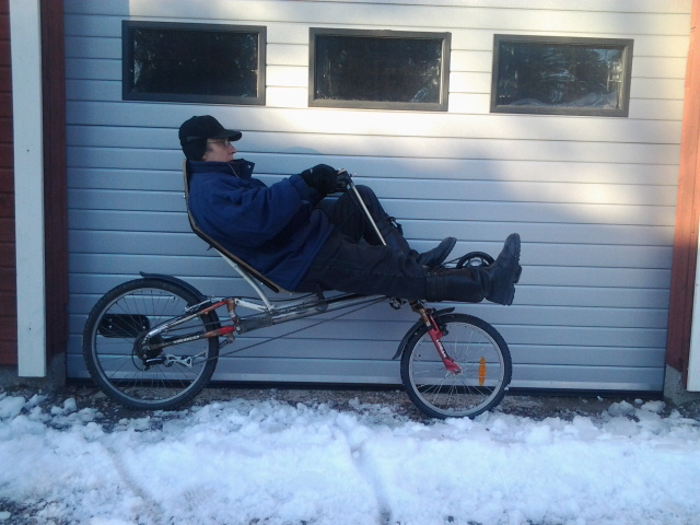

Hyvältä näyttää!

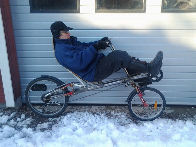

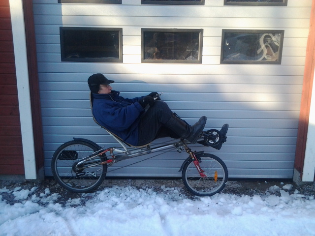

Saako pyytää vielä kuvan, jossa on kuski päällä, niin näkyy tuo takapään painuma ja käsien asento.
Tässä kuvat.
Takahaarukka ei jousta, kun mietin vielä miten sen jouston teen.

Onnistuneen näköinen ajoasento. Jalat näyttävät mahtuvan pyörimään oikein hyvin etupyörän yläpuolella, vaikka vähän epäilin ennen kuskin saamista kuviin. Näyttäisi tulevan erinomainen peruspyörä.
Erinomainen idea ottaa useampi kuva, jotta polkemisliikkeen kriittiset vaiheet näkyvät kertasilmäyksellä. Paljonko on kammenpituus tällä hetkellä?

Meneekö jalka aivan suoraksi ? Sais jäädä vähän koukkuun.
Re: suoraputki runkoinen nojis
Istuimesta puuttuu vielä pehmuste. Sillä korjaantuu. :mrgreen:

150mm. minulla olisi myös 130mm kammet ,mutta ei taida kunto vielä kestää suurilla vaihteilla ajoon.Tällä hetkellä tuntus olevan aika hyvä tuo 115mm .
Sellaista ei olekaan mitä ihminen ei pystyisi rakentamaan
Eikös ne vähän jää koukkuun.
Mulle joku joskus opetti perussäännön, pystärille tietysti, että kantapäät polkimilla pitää pystyä polkemaan (takaperin) jalat mahdollisimman suorana mutta niin ettei lantio keiku.
Nojakeissa olen soveltanut samaa sääntöä ja sitten jos on ollu tarvetta hienosäätäny.

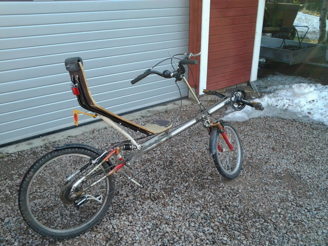

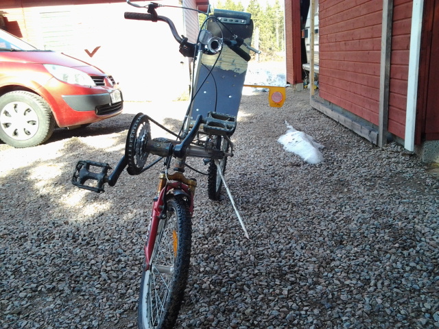

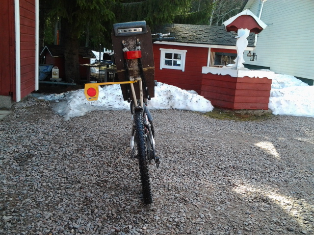

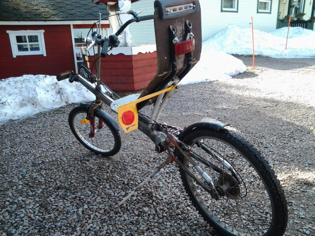

Pyörä on nyt viimeistelyä vaille. :D
Tässä kuvat. Kommentoikaa.

Mielenkiintoinen peli. Minkälaista tavaraa ovat nuo kaksi selkänojatukea? Ovat aika kovilla.

Selkänojan tukena 28" etuhaarukka. Kestää kyllä. Oon sen kokeillut tällä 90 kilon massalla. :D

MInusta näyttää, että ovat 22 tai 25 mm huonekaluputkea koko istuimen matkalla. Kiinni rungossa edestä ja takaa tuettu etuhaarukasta tehdyllä tuella. Ei tuo minusta mitenkään erityisen koville pitäisi joutua, ellei aivan kilpanojakistityylillä niskavaakassa ajella.
No, tämä kuva on hiukan liioittelua, mutta asia varmaan selviää tästäkin. :mrgreen:
Ei tuo joudu mitenkään erityisen lujille, tuo selkänojan tuki. Kun pyörä on täysjousitettu syö jousitus kovimmat nypyt pois.
Verrattuna vaikka mun sovellukseen:
Ihan omaksi hämmästykseksi tuon suhteen ei ole reippaan kahden tonnin ajoilla ollu mitään ongelmaa. Jousitus auttaa ja myös penkin jäykkyys.
Muuten tuossa mun vehkeessä, saati sitten missään lowraceria korkeammassa nojakissa, ei ole takalokaria. Eikä tarvi, korkeintaan vähän voi kypärän takaosaan tulla kuraa. Onko tuo lokari "sisäsiisteyden" takia pitämässä kurat pois jousituksesta ja jarrulta ?
Ei näytä olevan taittorissaa tai ketjuputkia. Kun vähän ajat niin jos pogottaminen alkaa häiritsemään niin rissa vetopuolelle tuohon takahaarukan nivelen kohdalle ratkaisee sen ongelman.
Etuvaihtajaa ei myöskään näytä olevan. Sillehän olis helppo kolvata "satulaputki", tai käyttää keskiömuhvin ja -laakerin väliin tulevaa (halpis) mallia, jos tuntuu tarpeeliselta.
