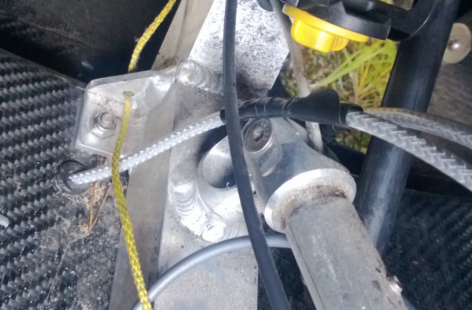

https://skydrive.live.com/redir?resid=8 ... vt6RFw&v=3
kuvassa näkyy jarruvaijerit ja ohjaustangon alapään nivel, ko. nivel näyttää helposti syövän vaijerin kuoret rikki, tai ainakin jos pyörällä kokonaisuudessaan on ajettu kohta 12 tkm niin ne on jo koloilla. Laitoin teippiä kulumaan.
Edit kuva cropattu ja lisätty, t:MSK

Jarruvaijerit vaihdoin kuorien kulumisen vuoksi, pikku huoltoa muuten...rataspakka oli yllättäen löysällä :shock: Tilasin jarrupalat vai kengätkö ne rumpujarruissa on? Mutta vanhoilla ajaa varmaan sen 50000 km vielä.
Pari niveltä oli väljiä ja meni vaihtoon. Pitää vaan etsiä jostain "kurasuojatut" nivelet kun nuo ei varmaan ole pitkäikäiset. Ostin Pieteriltä aurauskulmamittarin jolla apinakätinen mittaa yksinkin aurauksen ja käsittääkseni aurausta paino päällä on puoli kierrosta ja mittanauhalla koitin mitata sen olevan 1mm. Tykkään kyllä tehdä asioita enemmän sentin tarkkudella :)

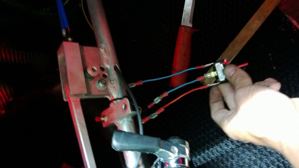

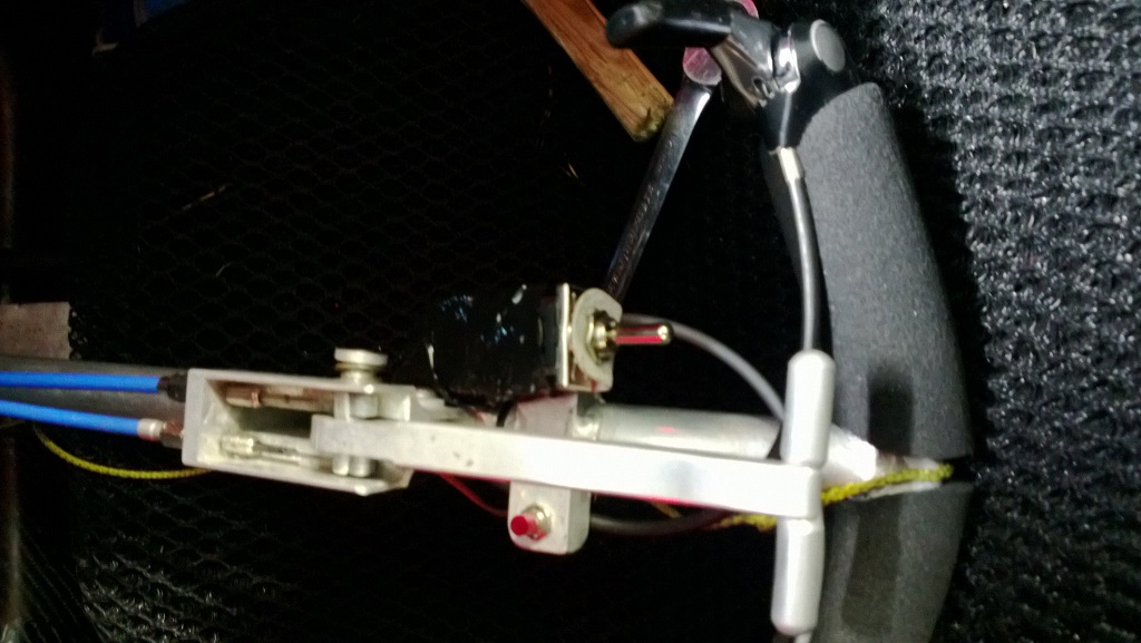

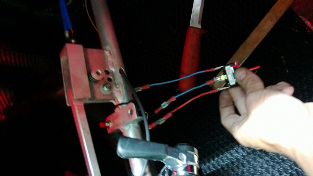

Sähkötöihin ryhtymiseen on iso kynnys :) mutta kun toisella yrittämällä löysin kolmitoimisen vilkkuviiksen niin ajattelin sitten tinailla ne johdot... Mangon omat on tooodella ohuet ja jos ylimääräistä energiaa on niin ne ensi talvena melkein tekisi mieli vetää uusiksi kytkentäpaneelilta ohjaustankoon. Nyt tulleet johtojen liittimet viimeistelin tinaamalla ja uskosin kestävän, seuraava mistä voisi murtua on paikka mistä vanhat, ohuet johdot sukeltaa ohjaustangon sisään?
Ei tuo nyt mitään kaunista katsottavaa ole mutta kaikki jää kutistesukan tavoin käytettävän mustan teipin taa eli teippiä johdotukseen ja kuumailmapuhaltimella lämmitys.
Nyt sormi yltää, aika iso mötikkä mutta ei ollut oikein vaihtoehtoja kun kahdesta kaupasta katsoin. Jälkiasennetun näköinen... mutta käytettävyys on pääasia.

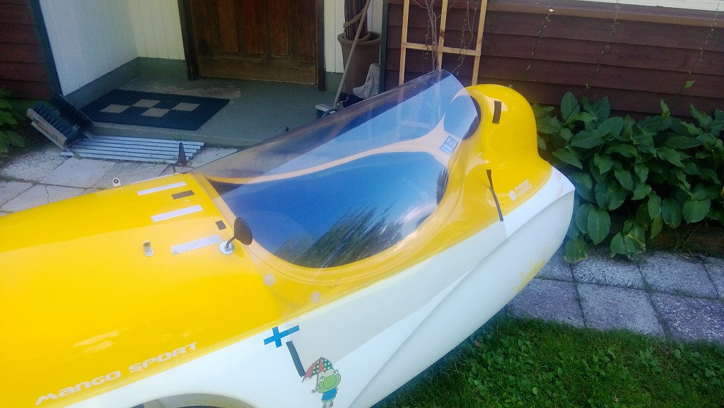

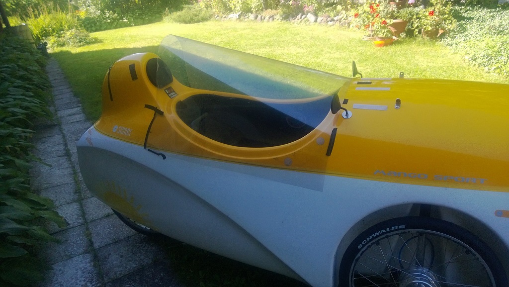

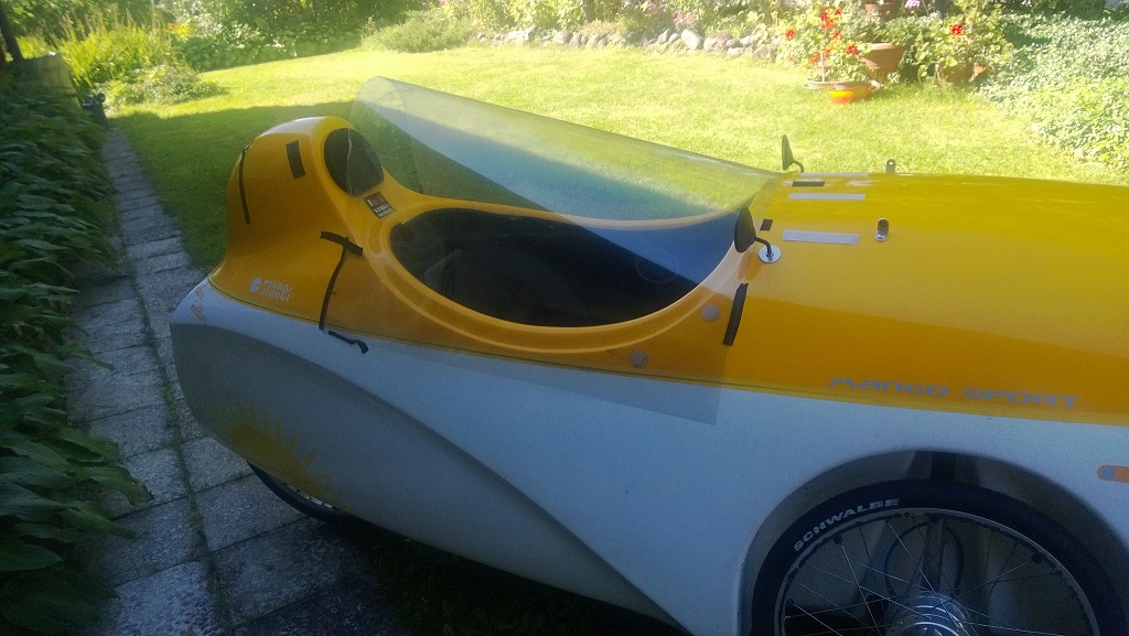

Kävin askartelemassa ja pvc-kalvomies iski :D
Sillai hätäsesti kokeiltuna, rupesin ensin mallailemaan pyöräaukkojen peitettä mutta ne taitaa kannattaa tehdä kankaasta niin ei ainakaan viiltele renkaan sivuja vahingossa vaan kangas on sitten ehkä se mikä syöpyy.
Mutta kun se pala oli käsissä niin pitihän sitä koittaa millaisen kopan tuosta kalvosta saisi. Aika hyvä tulisi... Etrasta saa varmaan jotain piirun verran jäykempääkin matskua josta näki paremmin läpi mutta tuostakin voisi tehdä. Sangosta varmaan jonkun jäykisteen voisi leikata ja liimata takaosan kaareksi niin pysyy paremmin muodossa. Kiinnitys teipillä ja tarranauhalla. Yläreunasta jää sopivasti auki niin ilma edelleen kiertäisi... Pitää ainakin koklata tehdä tuo joku synkeämpi syysilta ja jos kävisi sitten rullaamassa isoa mäkeä kynä ja paperi muassa.

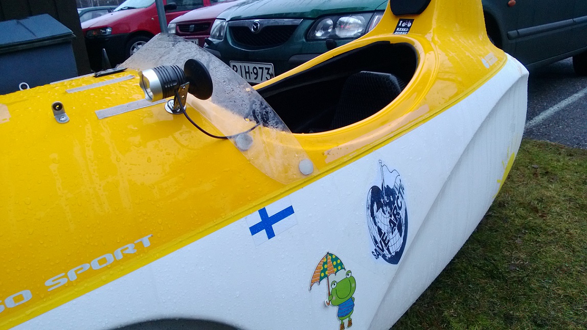

Kävin suorittamassa teollisuusvakoilua Nokialla ja apinoin sieltä idean lisävalolle Mangoon...
valo peilin varressa.jpg (278.35 KiB) Katsottu 3922 kertaa
Tepolla oli tyylikäs ja toimiva systeemi, mullakin toimiva :D Optima toimi valon luovuttajana ja se on suht kirkas kiinan ihme http://dx.com/p/zxc-01-cree-xm-l-t6-120 ... 650-166560 hyvällä hinta/laatusuhteella ja miljoonalaatikosta löytyi joku vanhasta ikkunanpokasta poistettu rautaosa joka sopivasti vääntelemällä asettui niin, että valo jäi peilin eteen ja kovin paljoa ei keksinnön pitäisi ilmanvastusta lisätä, ei myöskään tärissyt ajossa ja "säädöt" pysyi.
Pyörän oma iso ajovalo ei siis toimi ja sen mysteerin selvitän vasta kun kannen avaan jahka talvi tänne eteläänkin tulee. Todennäköisesti toi tulee olemaan myös jatkossa apuvalona pimeinä vuodenaikoina kun märkä asfaltti syö yhden valon tehon aika tehokkaasti ja pelkästään tuon kanssa näytti pärjäävän riittävän hyvin kun 66 km lenkin kävin. Huonoja valoja ei voi käyttää enää tekosyynä miksi ei lähde lenkille.
Bonusta oli myös se, että enää ei autot tulleet pitkät päällä vastaan vaan vaihtoivat hyvissä ajoin lyhkäsille :mrgreen: näppituntuma oli, kun kypärävalosta loppui akut ja ajoi pelkästään kinnerin ledit päällä niin joka kolmas auto tuli pitkät päällä vastaan, kypärävalon kera ajoittain jokunen mutta riittävä valoteho auttaa tuohonkin.
