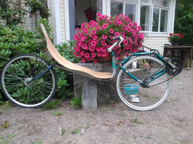

Muutin keulan tommoseksi.
2013-07-24 11.02.42.jpg (212 KiB) Katsottu 4141 kertaa

Kaunis kukka...taustalla. :)
Viestit: 14205
Re: kääntyväkeskiöistä yrittämään
Jotenkin viehättävät muodot tuolla kaunottarella kukkien seassa. Hitsaa vain istuimen yläosan tueksi riittävän pysty putki tuohon runkoputken ja takahaarukan liitokseen. Vaneripenkki saa tukea ja muotoutuu yläosastaan hartioita ja niskaa tukevaksi. Saat tuon tarakankin asiallisesti kiinni samaan putkeen. Hyvältä näyttää. Joko yletät kunnolla polkimille?
Mites tuo nyt kestää nuo keulan laakerit?
Vai onko tuolla loppupeleissä mitään merkitystä kuormituspisteen muutoksen vaikutuksella osien kestoon?

Mustasudenkorento kirjoitti:
En tiedä, aika näyttää.
Joo, penkin tuki pitää laittaa - nyt tuo tarakka on siinä vaan penkin tukena kun se sattui olemaan siinä käsillä :wink:
Ajamista en oo päässy vielä kokeilemaan mutt keskiö on lähempänä jokusen sentin.

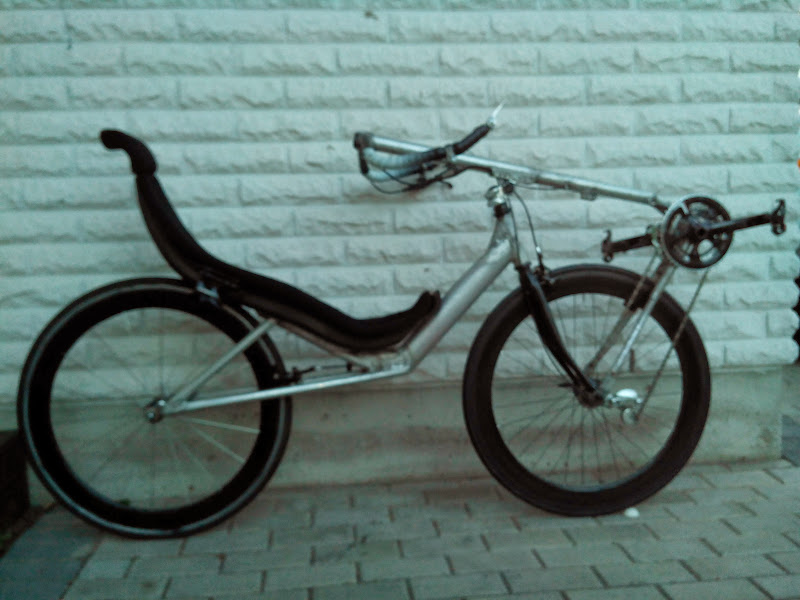

Käänsin tuon ohjaustangon kiinityskappaleen ylöspäin sojottamaan mutt vieläkään ei reidet mahdu pyörimään. Ohjaustankoon pitäs reidenkohalle tehdä mutka ylöspäin, käsien asento tuntuu aika hyvältä. Tai sitten pitäs kopsata Marzien MBB:stä tangon mallia, vois osua paremmin kohilleen kun on jo testailtu.

Vaikee hahmottaa missä sen tangon pitäs kulkee, ettei jalat osu siihen eikä se tanko kulkis kuitenkaan liian kaukaa ja laajalti. Ilmaan on hankala piirtää :?
Otata kuva itsestäsi pyörän päällä polvi niin koukussa, kuin se pyöräillessä menee. Siihen kuvaan voidaan sitten piirrellä. Lähempänä munia reisi ei nouse niin korkealle, joskin käden lienevät siinä liian koukussa. Sellaiset Rakveren Tauruksen sarvet varmaan toimisivat. Mhelanderin Vendettan tanko lienee lähinnä tuota mallia. Stemminhän ei tarvitse lähteä etuviistoon, vaan se voi mainiosti tulla suoraan ohjausakselin suunnasta tuohon sarvien kiinnityskohtaan.

Onko sillä minkälainen merkitys lähteekö tangon kiinnitys tuolta edempää vai ohjausputken kohdilta, ohjaamisen kannalta. Marziella eka versio läks emäputkesta mutta päätyi sitt kiinnittämään sen tuonne kauas keulille ?
Noin niiku teoriassa ?
