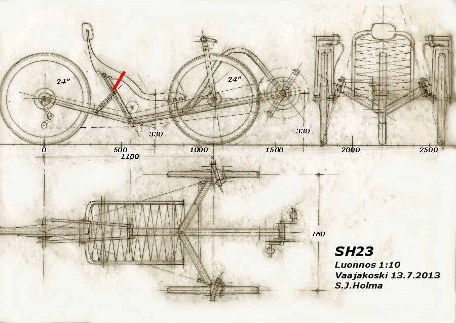

Homma on edennyt suotuisaan suuntaan. Kauppa on sovittu, ja yli 80-vuotias kaveri Lappeenrannasta halusi, että varustan pyörän E-SPIN 4 Premium-muunnossarjalla http://www.sahkopyorat.com/sahkopyorat/e-spin4, jonka tilasin tänä aamuna.
Jotta istuimen säätövarat lisääntyisivät, istuimen yläosaa tukevaan putkeen teen säädettävän nivelen. Kääntövarsi merkitty kuvassa punaisella. Keskiönkin etäisyyttä voi säätää.

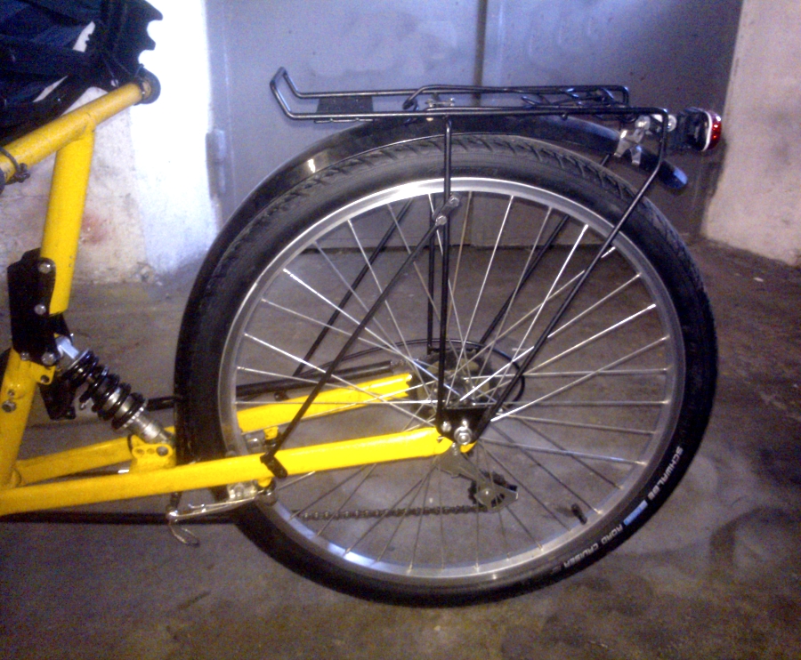

Kun E-SPIN 4 Premium-muunnossarjan http://www.sahkopyorat.com/sahkopyorat/e-spin4 toimitus näyttää viivästyvän, olen tehnyt SH23:een erilaisia parannuksia, mm. kun tarakalle tulee painavahko akkupaketti, olen tarakan tukevuutta lisännyt laittamalla lisätuet. Yleensähän on takajousitetussa nojakissa takatarakan asentaminen yleensäkin vähän ongelmalisempi kuin jousittamattomassa.

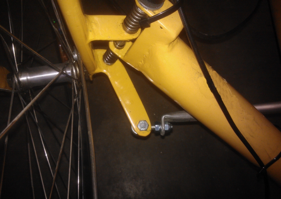

Olen rakentamissani eri nojakeissa etsinyt eri vaihtoehtoja raidetangon pituuden eli aurauskulman mahdollisimman helpoksi ja luotettavaksi hienosäätämiseksi.
Eilen lamppu syttyi! :idea:
SH23 raidetanko.jpg (385.1 KiB) Katsottu 5192 kertaa
Raidetangon päissä 16x1,5 mm:n AL-putken löin littiin ja käänsin sen 90 asteen kulmaan. Laippoihin tein 8 mm:n reijät, ja siinä se oli! :mrgreen:

Tarakan lisätuenta:
SH23 tarakan tuenta.jpg (602.79 KiB) Katsottu 5160 kertaa
Kuvassa näkyy myös vasemmalla selkänojatuen säädettävä nivel.
