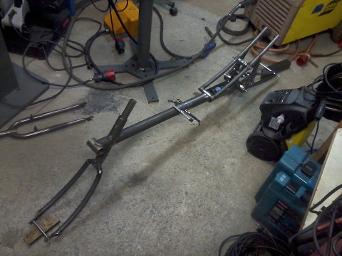

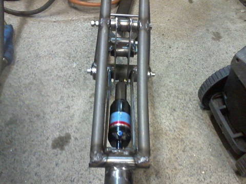

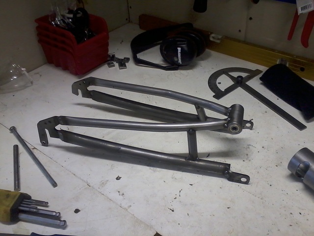

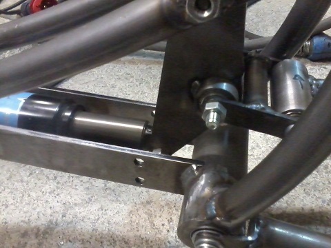

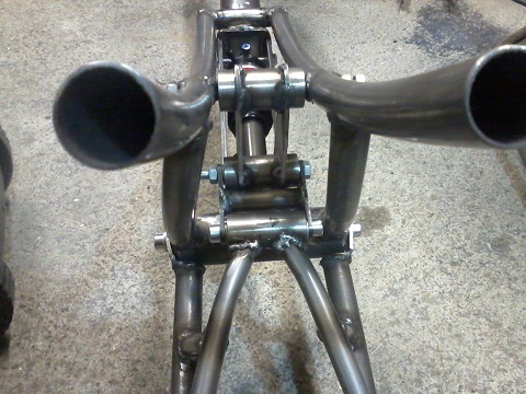

Kyllä tuo kaasuiskarille voi hyvinkin toimia. Linkku tekee jousen kuormituksesta regressiivisen, mutta koska kaasuiskari on luonnostaan progressiivinen, voi lopputulos olla silti ihan käypäinen.
Vääntövoimat menevät pyörässäsi varsin monimutkaisen voimaketjun kautta takakiekolta eturungolle. Jäykän runkoputken päästä on varsin pitkälti ohutputkista haarukkaa ja lattaa takanavalle asti. Kannattaa tarkistaa takapään vääntöjäykkyys laittamalla emäputki ruuvipenkkiin ja takahaarukkaan kiekko kiinni niin, että rengas ulottuu maahan. Työnnä sitten renkaan yläosasta poikittain ja tunnustele jäykkyyttä. Vertaamalla toiseen pyörään saat kuvan, miten jäykkä pitäisi olla.
Jos tuntuu liian löysältä, helpoin korjaus lienee iskarin sivulattojen vaihtaminen suorakaideputkiksi. Myös haarukan alahaarojen yhdistävä putki laakerikorvakkeiden takapuolella parantaisi vääntöjäykkyyttä. (Punoutumisenkestoa)

Jorilta taas yksinkertainen ja hyödyllinen neuvo Kuva
Mua epäilyttää kanssa tuon kiertojäykkyys. On tosin niin paljon tikkuja joka suuntaan ristissä että saattaa olla tosi tukeva.
Onhan pystärien takakolmiotkin pirun jäykkiä vaikka niissä on ohuet putket. Niissä on kaikki putket eri suuntaisia.
Varmaan jäykkäriputken tarvii tohon takahaarukan alaputkien väliin, korvakkeet on aika ohutta kamaa. Paikka selviää kun tietää tuleeko siihen jotain kiinni, esim lokasuojan kiinnike..
Keskirunko on varsin tukeva, kolmiorakennetta on kuitenkin vähintään 55mm kuvitteellisella halkaisijalla. Linkusta tulee jonkun verran välystä.

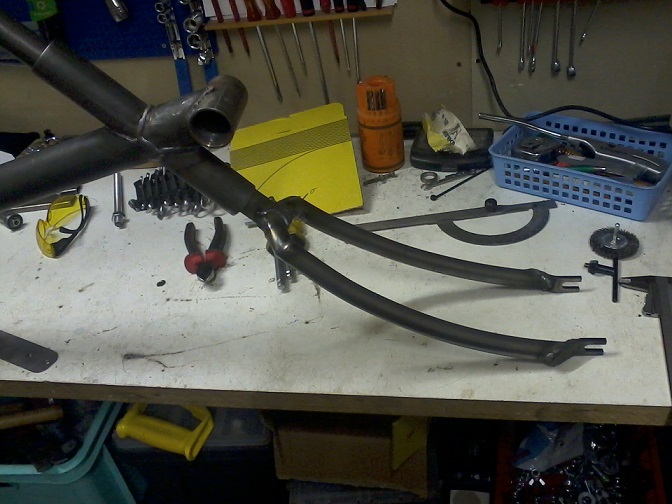

Etuhaarukasta tuli tommonen.. Pieni ja sievä mutta eipä sielä keulilla paljoa painoa ole.
Sitte on sellanen hifistely osuus kun kaikki kiinnikkeet jarruille ja penkille yms pitää tehdä. Ohjaustangon paikkaa ja muotoa pääsee sitten vasta arpomaan. Eli leveä chopper tanko vai jotain nojapyörämallista :D
Tuli tosiaan sievä. Miten sinä noin kauniit kaaret siihen sait? Olkapäätkin noin sensuellit. Oliko työläs tehdä?
Pohjanmaalla tehdään kaikki ite.
:D tommosella mää tein:
Olkapäät rälläkällä loveamalla ja taivuttamalla. Sitte jigiin kiinni ja hitsaus. Aika helppo homma mutta helposti tulee sovituksiin rakoa ja pientä epäsymmetrisyyttä putkien asentoon. Saumat vaan ei tee vieläkään oikeutta muulle työlle. Pitää harkita TIG:in hankintaa :roll:

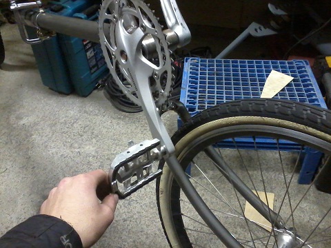

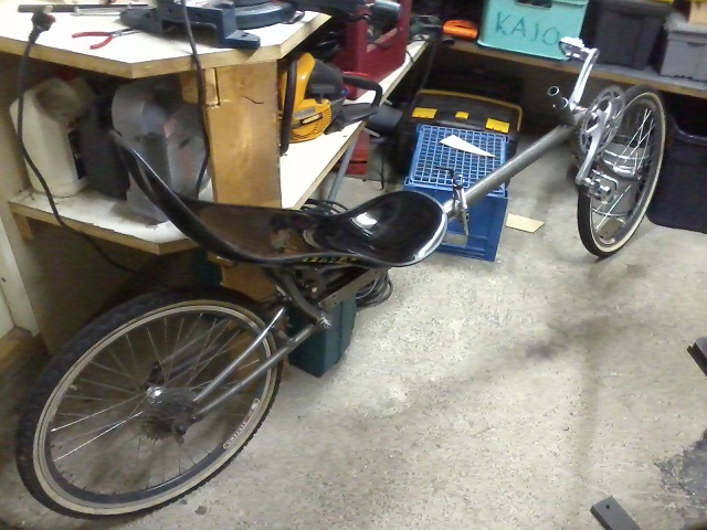

Jeps kasasin sen verran että näkee kokonaisuuden.. Ongelmia on nyt kaksi: Takahaarukan dropoutit meni vinoon samalla kun sain kaiken muun suoraan.. ja kammet ottaa etupyörään aika runsaasti, ei haittaa mua, mutta jotain toista voi haitata paljonkin. Edellisessä mallissa oli ylipitkä etuhaarukka jolla tämä ongelma oli ratkaistu..
Eli vaihtoehdot a) jättää entiselleen b) pienempi etupyörä c) pidempi etuhaarukka d) 125 milliset kammet ":D" ja mitään noista en haluaisi valita :lol:

Syväri kirjoitti:
Eikös tuo ole itselle tehty, tarviiko muiden tykätä? Kokeile nyt ensin tarviiko tehdä mitään. Jos haittaa niin laita 150 mm kammet ja ohjainlaakerin alle 25 mm holkki jos ohjainputkessa on varaa. Jos ei niin emäputkea voi lyhentää yläpäästä.
