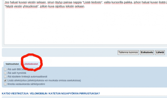

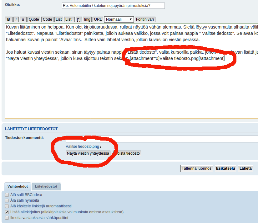

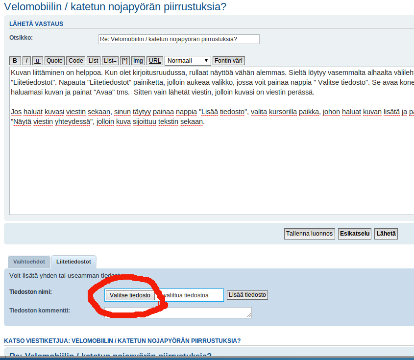

Kuvan liittäminen on helppoa. Kun olet kirjoitusruudussa, rullaat näyttöä vähän alemmas. Sieltä löytyy vasemmalta alhaalta välilehtipainikkeet "Vaihtoehdot" ja "Liitetiedostot".
Napauta "Liitetiedostot" painiketta, jolloin aukeaa valikko, jossa voit painaa nappia " Valitse tiedosto". Se avaa koneesi tiedostoselaimen, jolla sitten etsit haluamasi kuvan ja painat "Avaa" tms. Sitten vain lähetät viestin, jolloin kuvasi on viestin perässä.
Jos riittää, että kuva on tekstin perässä, voit nyt painaa LÄHETÄ!
Edistyneemmille: :D
Jos haluat kuvasi viestin sekaan, sinun täytyy painaa nappia "Lisää tiedosto", valita kursorilla paikka, johon haluat kuvan lisätä ja painaa sitten näkyviin tulevasta valikosta "Näytä viestin yhteydessä", jolloin kuvalinkki "[attachnent=2]Valitse tiedosto.png[/attachment]" ilmestyy kursorin kohdalle tekstin sekaan.
