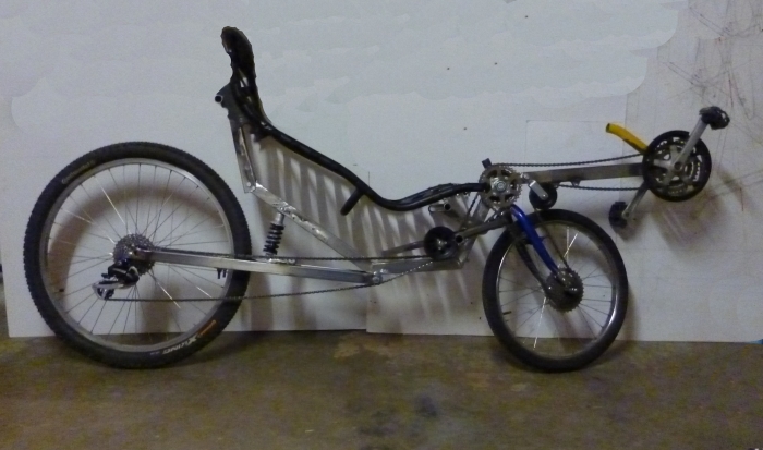

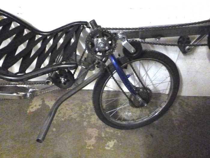

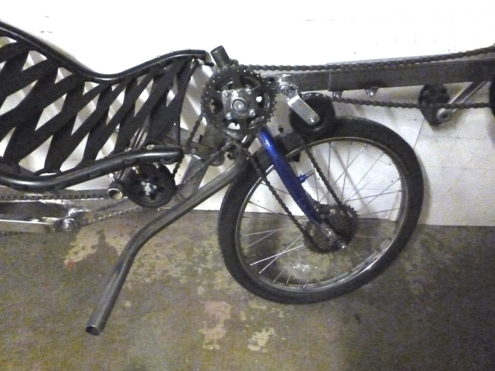

Tuplavetoinen SH24 koekasattuna:
SH24 21.3.14.1.jpg (192.86 KiB) Katsottu 4729 kertaa
SH24 21.3.14.2.jpg (257.83 KiB) Katsottu 4729 kertaa
Täytyy tunnustaa, että ei ole aivan helppo saada laitetta toimimaan. Koekasauksessa ilmeni monta ahdasta paikkaa. Ketju keskiölle on löysällä, kun ei vielä ole eturattaan vaihtaja/ketjunkiristin paikallaan. Takavedon paluuketju on laitettava kaarevaan putkeen ettei se osuisi takahaarukkaan. Ohjaustankoa täytyy siirtää taaksepäin ettei osuisi vetävään ketjuun.
Katosta riiputettuna sain kuitenkin molemmat kiekot vetämään. :mrgreen:
Re: SH24
Lähetetty: 21 Maalis 2014, 08:48
Kirjoittaja PW
Mahtuuko tuo ratas reisien välissä pyörimään, ilman vahinkoa ?
