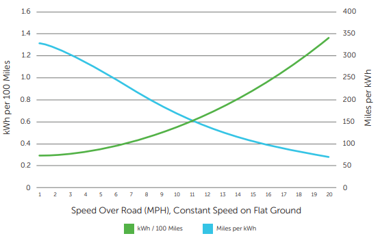

Koitin ajaa takaa samanlaista käyrää (sähkö)polkupyörälle, siis missä on laskettu energian kulutus/km eri nopeuksissa, ottaen huomioon kaikki häviöt, myös ilmanvastus. Meneekö kävelynopeuteen?

https://www.efficiencyvermont.com/Media ... -paper.pdf
Tuolla on sivulla 19 käyrä: miles per kWh sähköpyörällä tasaisella maalla. Teslalla pääsee noin 5 mailia/kWh 20 mph nopeudella, sähköpyörällä jotain 70 mailia per kWh. Ja tuon mukaan tosiaan 1 mph nopeudella paras hyötysuhde, 320 mailia/kWh, siis sähköpyörällä :)

Tuossa kuvassa on katsottu asiaa pelkän polkupyörän vastustehon ja -energian kannalta unohtaen kokonaan sähkömoottorin erilaisen hyötysuhteen erilaisessa käytössä.
SÄhköpyörän energiankulutus.png (35.37 KiB) Katsottu 6822 kertaa
Jos tosiaan ajetaan totaalisen tasaista ja sileää pintaa ja moottorinohjain muuttaa syöttöjännitettä täsmälleen oikein ilman reaktanssihäviöitä ym. epäideaalisuuksia, tuo käyrästö pitää paikkansa.
Tuohon pääsee harjallisella moottorilla valitsemalla matalajännitteisen akun tai erittäin hienolla ja kalliilla taajuusmuuttajalla, joka tekee kaiken oikein.
Todellisuus on kuitenkin sellainen, että moottorilla on tietty, mitoitettu parhaan hyötysuhteen kuormitusalue, josta poikkeaminen heikentää hyötysuhdetta. Ketjusta vetävillä moottoreilla täät moottorin parasta hyötysuhdealuetta voi käyttää erilaisissa kuormitustilanteissa, hitaasti ylämäkeen, tai nopeammin tasaisella.
Tämä moottorin paras toimintapiste pyritään mitoittamaan normaalille pyöräilynopeudelle siten, että paras teho saavutetaan ylämäessä noin puolella nimellisnopeudesta ja matkanopeus tasaisella sovitetaan noin 85% nimellisnopeusesta. Näin saavutetaan moottorin kannalta paras hyötysuhde ja matkakin taittuu kohtuullisesti.
Se sitten, mille nopeusalueelle tuo nimellinen pyörimisnopeus asetetaan, on makuasia. Mitä matalammalle, sitä kauemmas sähköä riittää, mutta sitä pitempään matkaan menee.
Periaate kuitenkin on, että sähkömoottori auttaa parhaiten, kun sillä ajetaan pitkästi n. 80-90% nimellisnopeudesta ja se antaa parhaan tehon kun pyörimisnopeus on 50% nimellisnopeudesta.
Nimellisnopeuden saa selville pyörittämällä vetävää pyörää ilmassa ja mittaamalla tuon nopeuden.

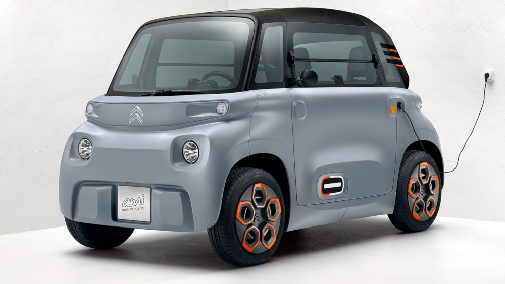

enemmän tällaista:
citroen on esitellyt edullisen sähköauton kaupunkiliikenteeseen,
sen voi ostaa noin 6000 eurolla tai liisata 20 e / kk. siinä on käytetty
samoja korin osia edessä ja takana sekä vasemmalla että oikealla.
Hinta 6000€ tai 20€/kk
https://moottori.fi/ajoneuvot/jutut/cit ... ittomille/
Viestit: 14409
Re: Autoilu
Lisäsin kuvan tuohon edelliseen.
Katsokaas, miten vihdoinkin on käsitetty jotain merkittävää latauspistokkeen paikasta. Miksi sen pitäisi olla keulassa tai miksi sen pitäisi muistuttaa tankkausta. Kuski kulkee kuitenkin tuosta ovesta ja varmasti osaa ottaa töpselin irti kun lähtee, jos kaapeli on tuossa. :D
Itse olen laittanut omiin autoihimme lohkolämmittimen kaapelin kiertämään takaisin keulasta moottoritilan kautta konepellin kulmaan kuskin puolelle. Seinästä tulee tavallinen jatkojohto, joka on kiinnitetty seinään narulla :) niin, että naru vetää töpselin yläviistoon irti, kun autolla lähtee, vaikkei muistaisi kaapelia irrottaa.
Nyt, kun kaapeli näkyy tuulilasin kulmassa, vaimo muistaa tuon irrottaa, kun ei enää tarvitsisi. :x Aiemmin johtoja meni monta talvessa. Ei mene enää. :D
Viestit: 2016
Re: Autoilu
Lämppärin piuhan saa laiska kaveri kietaistua myös peiliin killumaan. Siitä sen muistaa ja huomaa lähtiessään helposti. Vähemmän laiska kaveri siirtäisi Lämppärin pistokkeen puskurista esim etulokarin takareunaan..
Viestit: 14409
Re: Autoilu
Tämä minun ratkaisuni on muuten sama kuin peilissä killuttaminen, paitsi että piuha tulee konehuoneen kautta ja näkyy vain hiukan konepellin takareunan alta peilin etupuolella.
Oikea paikka sähköpiuhalle on sivupilarin yläpää, johon oikein ahkera kaveri sen pistokkeen tietenkin asentaisi. Mitä ylempänä, sen parempi. Puolessavälissä autoa ei ole väliä edes kummin päin se on parkkeerattu. Piuha riittää silti. Miksi ihmeessä sen pitäisi olla alhaalla kurassa, puhumattakaan keulassa jossain puskurin alla, jonne ne tavallisesti asennetaan. :evil:
