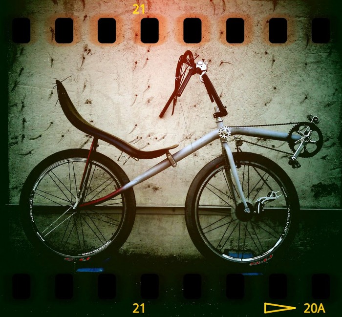

Menevältä näyttää. Ohjaustanko korkeella, pystyykö tuossa asennossa ajamaan?
Re: Kuudee sport
Sitä en tiedä. Vielä. Mutta mittojen mukaan olis kivasti kyynärpäät kyljissä. Kädet aika ergomisen tuntuisesti siinä edessä. Kuvasta puuttuu kuski. Se vähän vaikeuttaa katselukokemusta.
Mutta.. siinä on säädettävä stemmi, helpottaa kääntelyä.
Re: Kuudee sport
Ja ehkä jotain mikä ei nyt tuu mieleen.
Takakumi ja kettinki :shock: :lol:
Ja toki polkimet yms. :)
Viestit: 17993
Re: Kuudee sport
Joo, kuva kuskin kanssa selventää kummasti.

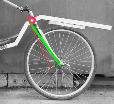

Runko valmis. Pohjamaalilla vedetty. No en mä muuta maalii tohon laitakkaan. Tää on kuulemma beigee - mutta vihreeltä toi musta enempi näyttää.
Viestit: 14430
Re: Kuudee sport
Loisteputkivalo.
Onkos tästä tulossa takavetoinen, kun taittopyörän laakerointipaikka puuttuu? Ei se kai se akseli tuossa emäputken takapuolellakaan voi olla, ellei siihen tuleva taittopyörä ole liian pieni .
Re: Kuudee sport
Loisteputkivalo.
Kyllä se oli oikeestikin vihree :)
Joo. Ensin mennään pienellä taittopyörällä ja sitten tulee tohon viereen paikka isommalle.
Toi palikka joka siihen on hitsattu nyt kiinni ja jossa näkyy reikä on sen paikka.
Tähän tulee tommoinen tommoinen valkoine pylpyrä nyt ekaksi.
Toi haarukka ei ole yhtä suora - joten sijainti on tuo - just mahtuu ketju liikkumaan.
Viestit: 14430
Re: Kuudee sport
Kattos ny tuon pylpyrän sijaintia ja vertaa sporttimalliin. Siinä on monta senttiä eroa. Ei siinä muuta, mutta vetelyä saattaa esiintyä.
Re: Kuudee sport
On toki. Mutta tällä kertaa mä kokeilin ihan ketjulla että mihin se pitää laittaa. Tässähän on toi haarukka pittiriittisen isommalla offsetilla.
Vetelyä voi olla.
Olis eheken pitäny suoristaa toi haarukka kunnolla. Olisi ton ketjun saanut paremmin sen haarukan suuntaisesti. Nyt tulee just tää ongelma.
Noo. Siksi tää on nyt vaan mun tapaan paskasti maalattu. Voi viilailla KUN tulee ongelmia. Mulla on tommoinen toinen Palikka jossa on jengat jo valmiiksi jemmassa. Teen isomman rissa ja laitan sille oman - samalla voi suoristaa haarukkaa jos tarttee.
Viestit: 14430
Re: Kuudee sport
Jos tuosta nyt tähtäilee, menee kyllä aika suureksi se ratas, jolla ei vetele.
Re: Kuudee sport
Noo. Ei nyt ollu ihan ehken kohillaan toi pylpyrä - tossahan on toi haarukkakin vähän vinossa. No mutta tottahan se on että toi taitaa nyt vaatia suoristusta ja kohdistelua - kunhan saa sen isomman rissan tehtyy.
Mä siis asemoin sen kohtaan jossa ketju menee nyt pienimmälle rattaalle osumatta haarukkaan.
