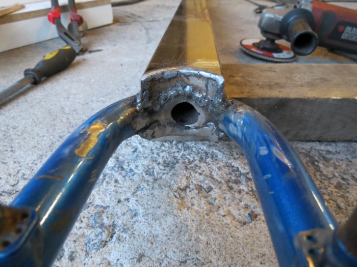

Kokemuksen rintaäänellä sanoisin, että kannattaisi laittaa 559 eli 26" renkaat joka kulmalle. Rullaavat paljon paremmin eri olosuhteissa ja kumeissa olisi hyvä saatavuus ja valinnanvaraa.
Haarukan liitoksessa olisin takonut runkoputken pään matalammaksi jolloin se olisi leventynyt sivusuuntaan.
Haarukan liitos.jpg (261.29 KiB) Katsottu 3439 kertaa
Ei olisi tarvinnut laittaa lisäkappaleita ylä- ja alapuolelle, ja olisi ollut jouhevamman näköinen.
Vain yläpuolella on täytepala.
Noh sit menis kaikki suunnitelmat uusiksi. 26" rengasta tuskin pystyy kiinnittä toispuoleisesti niin että kestääkin? Ja etuhaarukoita en ala laittamaan. Tiedän kyllä että hiekkatiellä iso pyörä vois olla kivempi. Mutta näin nyt teen että 28" taakse ja 20" eteen. Eikös se nyt kuitenkin ole suht yleinen käytäntö. Niin siitä takomisesta, olis tuntunut hankalammalta tämmätä sitä haarukaa suoraan jos putki olis moukaroitu linttaan. Eikä kyllä käynyt mieleskään. Mietin vain tarviiko tuo mitään lisätukea. Epäilen, ettei tarvi mitään. Mutta Sakarin silmä on nyt on näissä tyyli hommissa tarkempi mitä oon kuvista katsonut, että painitaan siinä mielessä eri sarjassa, sinä niillä kymmenillä menopeleillä kun minä ensimmäisen kanssa, toivoen että saan vaan ajettavan pelin;) Mulle on tärkeää näissä hommissa että äkkiä tapahtuu ja saa valmista;)

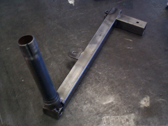

Fleetrikes.com olisi paikka mistä ammentaa tietoa, mutta sivusto poistunut verkosta. Onneksi on wayback machine, katso tuolta king pins: https://web.archive.org/web/20130102015 ... hindex.htm
Tässä on kuva olkavarresta, jossa on kiinnitysreikä vannejarrulle, sellaiselle maantiepyörän sivuvetojarrulle. V-jarru vaatisi vielä u-mutkan varren päähän. Tuohon kun lisää pystyputken ohjaustangoksi niin siinä olisi valmis zydeemi.

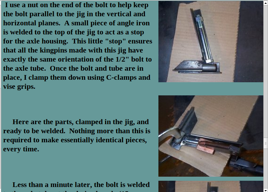

Tuossa edellisessä Jarccon viestin kuvassa etupyörän akseli menee siis tuon pystyputken alapäässä olevaan paksuseinäisen holkin sisään.
Otin talteen tuolta Way backistä, kun on jo pois menossa, kuvana talteen, että jää edes jotain, kuvat jigistä tuon akseliristin tekemiseksi. Tässä, jos jossain tarvitaan kunnon jigi, jotta tulevat samalla kulmalla molemmille puolille ja vielä haluttuun kulmaan ja offsettiin (jos on tarkoitus). Tässä siis esimerkki jigistä, jossa ei ole offsettia. Offsetti muutenkin vähän vaikeuttaa, kun se on (tietysti) eri suuntaan vasemmassa ja oikeassa pyörässä, joten jigistä tulee monimutkaisempi.
Ohjausakselin teko.png (293 KiB) Katsottu 3347 kertaa
