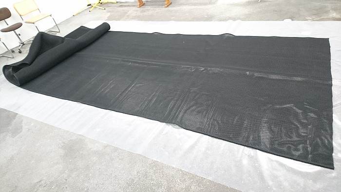

Paketti saapui tänään, siinä sitä matskua nyt olisi:

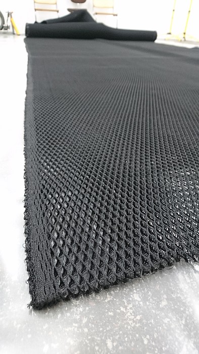

Rainan leveydeksi mittasin n. 202-203 cm suoraan pakasta auki levitettynä (ei venytelty tai aseteltu sen kummemmin).
Molemmissa reunoissa on parin kolmen sentin "kasaan" painunut osuus:
Huomioikaa tämä kun mietitte rainasta saatavien pehmusteiden määrää/leveyttä.
Samoin pituuteen kannattaa ottaa vähän varaa, jos aikoo ommella päät pyöreiksi, kuten kaupallisissa tuotteissa.
Materiaali venyy leveyssuuntaan enemmän kuin pituussuuntaan.
Mieluusti leikkelisin tuosta nyt alkuun halukkaille täysleveitä pätkiä.
Sitten kun valmistatte näistä pehmusteita omiin penkkeihinne, niin laittakaa tähän viestiketjuun infoa minkä kokoiseen penkkiin (pituus x leveys) tarvitsi minkäkin kokoisen palan pehmustetta. Mielellään vielä kuvan kanssa. Tämä helpottaa jatkossa yksittäisten pehmusteiden mitoittamista.
Toki jos joku on jo nyt aivan varma tarvitsemansa kapeamman suikaleen mitoista, niin kyllähän sellaisenkin voin leikata.

Kaupalliset Ventisitit tehdään ompelemalla tuosta putki, jonka sisään laitetaan vielä yksittäinen kerros tuota samaa tavaraa. Sitten päät kursitaan pyöreäksi pujottamalla ompelunaru reunaan niin, että kiristämällä vetää ja muotoilee päät pyöreäksi. Tämän jälkeen ommellaan läpi muutamalla tikillä niin, että pysyy litteänä. Ommellaan kalastajalangalla tai siimalla. Tuo suunta on siis niin, että pitkulainen pintakuvio venyy vähemmän pidempään suuntaansa. Istuimia varten tarvitsisi siis olla istuimen pituuden verran rullalta, eli reilun metrin, josta sitten saa rullan leveyssuuntaan kolme istuinpehmustetta, joista kaksi on kolminkertaista ja yksi kaksinkertainen.
