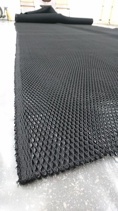

Paketti saapui tänään, siinä sitä matskua nyt olisi:
- DSC_1292_700.jpg (94.92 KiB) Katsottu 4774 kertaa
Rainan leveydeksi mittasin n. 202-203 cm suoraan pakasta auki levitettynä (ei venytelty tai aseteltu sen kummemmin).

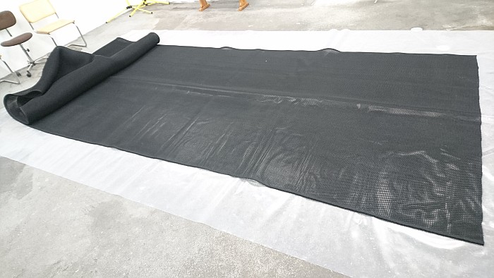

Molemmissa reunoissa on parin kolmen sentin "kasaan" painunut osuus:
- DSC_1289_700.jpg (123.14 KiB) Katsottu 4774 kertaa
Huomioikaa tämä kun mietitte rainasta saatavien pehmusteiden määrää/leveyttä.
Samoin pituuteen kannattaa ottaa vähän varaa, jos aikoo ommella päät pyöreiksi, kuten kaupallisissa tuotteissa.
Materiaali venyy leveyssuuntaan enemmän kuin pituussuuntaan.
Mieluusti leikkelisin tuosta nyt alkuun halukkaille täysleveitä pätkiä.
Sitten kun valmistatte näistä pehmusteita omiin penkkeihinne, niin laittakaa tähän viestiketjuun infoa minkä kokoiseen penkkiin (pituus x leveys) tarvitsi minkäkin kokoisen palan pehmustetta. Mielellään vielä kuvan kanssa. Tämä helpottaa jatkossa yksittäisten pehmusteiden mitoittamista.
Toki jos joku on jo nyt aivan varma tarvitsemansa kapeamman suikaleen mitoista, niin kyllähän sellaisenkin voin leikata.
