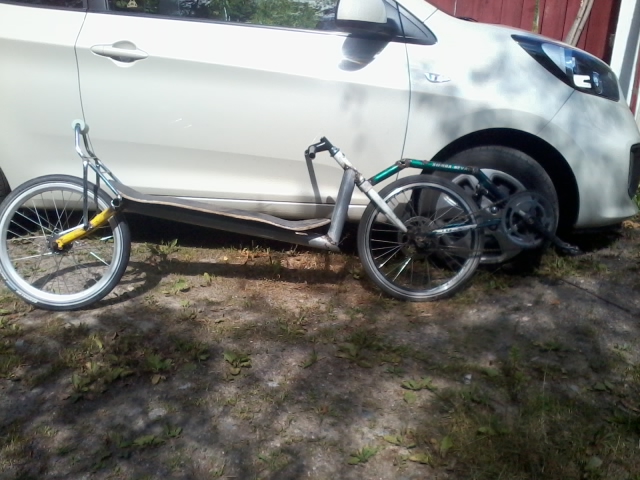

2014-07-21 12.10.15.jpg (212.66 KiB) Katsottu 2933 kertaa

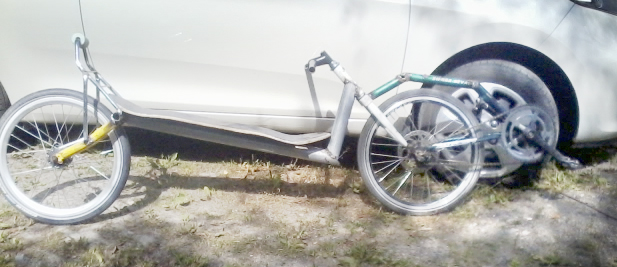

Ketjut päällä, 152mm kammet.
Jos en tällä omaa ennätystä riko ni voihan ajella lenkkiä muuten vaan.

Tällä sitten viroon nopean ryhmän keulille, vai?

Oikein hieno ja sopusuhtainen. Ei mitään ylimääräistä... Lisäksi nää pikkupyöräiset jotenkin miellyttää mun silmää. Ei muuta kuin rataa kiertämään...

Hyvä Petri! Hieno pyörä! Jos olisin 15 vuotta nuorempi, rakentelisin minäkin tämän tyyppisiä nojakkeja. :mrgreen:
