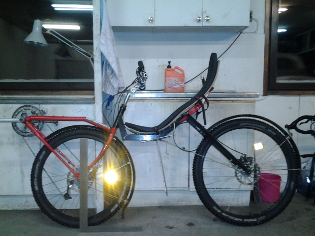

Sainpas siirrettyä poljinkeskiötä 3cm edemmäksi. Muutin samalla lantion kulmaa, lähemmäksi normaalia 130astetta.
Ennen:
2015-01-01 14.24.57.jpg (136 KiB) Katsottu 6559 kertaa
Jälkeen
2015-01-02 15.50.43.jpg (116 KiB) Katsottu 6559 kertaa
2015-01-11 19.39.29.jpg (128 KiB) Katsottu 6359 kertaa
Tänään eka työmatka tuolla uudella geometrialla. Takalokasuoja hajosi puolimatkassa, mutta se olikin hieman huterasti. Ajettavuus pysyi varsin samana kuin edellisellä rakenteella. Pakkasta oli 12 astetta ja jalat pysyivät yhtä lämpiminä kuin ennenkin vastaavalla kelillä. Poljinkeskiötä pitäisi varmaan vieläkin siirtää eteenpäin. Myös päärunkoon pitää lisätä muutaman sentin pituussäätövara (tuohon penkin alla olevaan vaakaputkeen). Tanko vaatii edelleen muokkausta, todennäköisesti pitää tehdä itse, jotta saa sopivan mallisen.

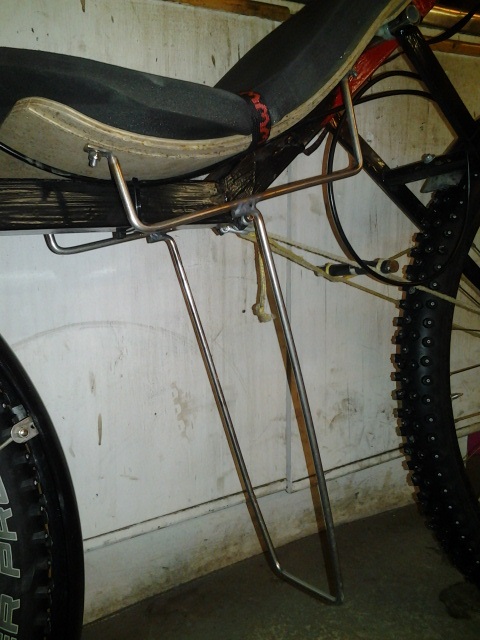

ps.
Lisäsin laukun heiluntaesteen tavaratelineeseen:
2015-01-11 19.40.20.jpg (104.6 KiB) Katsottu 6359 kertaa

Re: Pika MBB
Aamulla harjatulla pyörätiellä nopeuden saavuttaessa 32km/h alkoi ohjaustanko vatkaamaan / resonoimaan melkoisesti. En sitten tiedä onko jättö mennyt positiiviseksi vai onko syynä takapyörän heikko tuenta (naru + ohuet putket)? Äkkiseltään veikkaisin että takarengas alkoi ohjaamaan pyörää. Voisi olla parempi pitkittäinen takahaarukka, joka luonnostaan tukee takarenkaan paremmin menosuuntaan. Silloin vaan joutuu luopumaan hienosta narusotkusta.

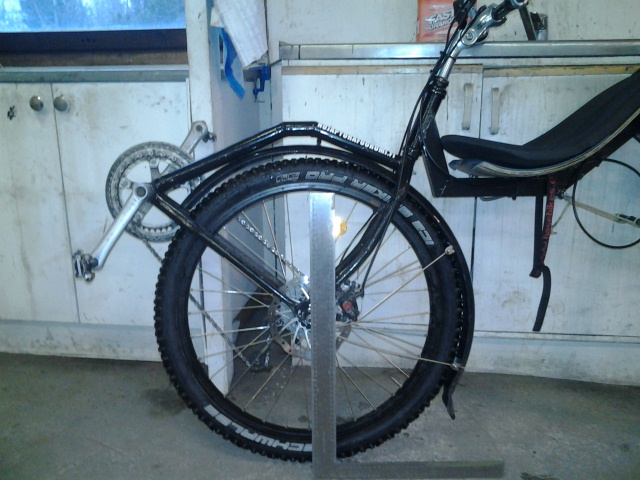

Tietämättä tarkemmin woblaustaajuutta, arvaisin myös takahaarukan punoutumisjäykkyyden puutetta ja painavaa takakiekkoa, joka herättää noin kovaa pyöriessään lähitienoon karhutkin, saati värähtelyn. :D
Otapa tarkempia kuvia takahaarukan nykyvaiheesta, niin pähkitään yhdessä.

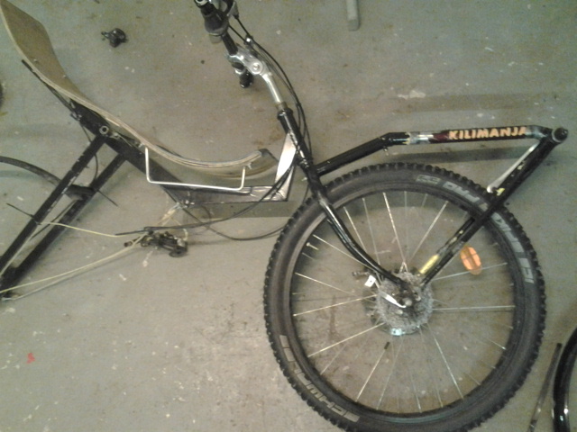

Pyörän runko on edelleen tässä mallissa.
Todennäköisesti teen uuden keskitakarungon ilman "jousitusta", niin eipä tarvii sitten pelätä narujen katkeamista tai woblausta.
Re: Pika MBB
Tuohonhan on helppo tehdä jäykempi haarukka. Runko voi jäädä entiselleen :)
Jos nyt kuitenkin on halu naruista eroon :shock: voi jäykistyksen tehdä hitsaamalla nykyinen haarukka kiinteäksi ja korvata narut 10 millin putkilla. Putket runkopalkkiin eikä penkintukiin, jotta saa kolmiomaisuutta. Näin pääsee helpommlla :roll:

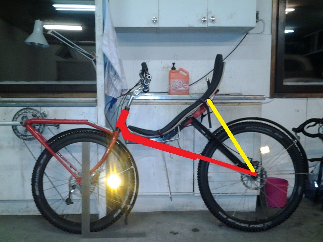

Kevyempi ja paljon paremmat säätömahdollisuudet tulee kun tekee kokonaan uuden:
Nojakulmaa voi muuttaa keltaisien tankojen pituutta säätämällä ja penkki liikkuu eteen/taakse kun yhtenäistä runkoputkea on pidemmästi.
Naruperäversiossa jos haluaa muuttaa nojakulmaa niin muuttuu myös keulan kulma, jättö, kampien korkeus, istumakorkeus, painopisteen paikka, akseliväli...

Re: Pika MBB
Jukkahan se piirsi minun piirrustukset puhtaaksi. Kiitosia. Tuollaista olinkin ajatellut ja juuri noiden ominaisuuksien vuoksi (jätön säätöä en ole kokenut tarpeelliseksi, joten narut on sen vuoksi turhat). Pituuden säätö on ollut hankalaa, kun on aina joutunut hitsaamaan keulille lisää senttejä, joten tämä säädettävä penkin paikka tulee olemaan luksusta, vaikkakin voi aiheuttaa erilaisen ohjaustangon, jottei tanko hakkaa joillakin reisiin.

Re: Pika MBB
Sen verran huomautusta tuohon että muuttuvat juuri oikein. Loivalla nojakulmalla nopean ajon ominaisuudet paranee ja pystyllä hitaan :)
Keveydessä jäykkä voittaa varmasti, mutta ei naruperäkään estä kuskin pituuden mukaaan säätöä. Sen voi tehdä eturunkoon liikkuvalla keskiöllä tai takarunkoon mallia Raptobike/AtomicZombie FrontRunner. Eipä ole paljon naruperästä iloa jollei jousitusta, säätöä tai kokoon taittuvuutta käytä. Haitat vaan.

Re: Pika MBB
Kannattasko Jukan suunnitelmaa hiukan muuttaa, niin ett penkin tuet laittas vähän alemmas, jottei penkki iske montuissa pahasti selkään? Ehkä tukien alapäätkin vois olla lähempänä runkoa, vaikuttasko samaan suuntaan ku tuo eka muutos?
Re: Pika MBB
Toi penkki on vanerii - joten siinä ei taida haitata vaikka se tuki on ylempänä. NS: itsekantavassa penkissä tilanne on toinen.
