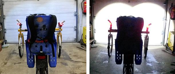

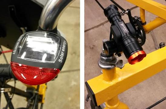

Tuommoset valot laitoin LWB tadpoleen. Aurinkokennoilla latautuvat takavalot ja kaksi 2000lumenin ultrafireä etuvaloiksi.
Viestit: 7850
Re: liput/viirit/valot
Takavalot sijoitin lapsen "ohjaustangon" päihin, jotta härvelin leveys selviää takanatuleville. Etuvalojen luulisi riittävän ainakin huomiovaloiksi :D
Viestit: 4142
Etuvalot on sulla pikemmin sokaisemassa vastaantulijat. Laitappa niihin lipat joilla leikkaat tuota yläosaa pois hieman.
Viestit: 7850
Nuissa lampuissa on säädettävä valokeilan leveys, tuossa kuvassa ne on säädetty mahdollisimman laajalle, joten supistamaan pystyy ilman erillisiä lippoja.
