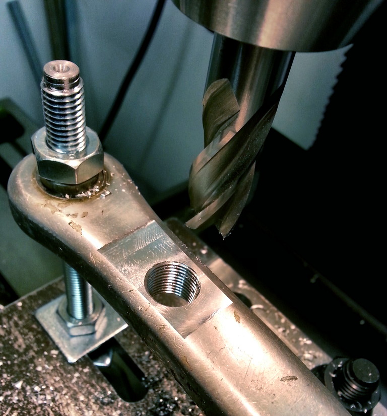

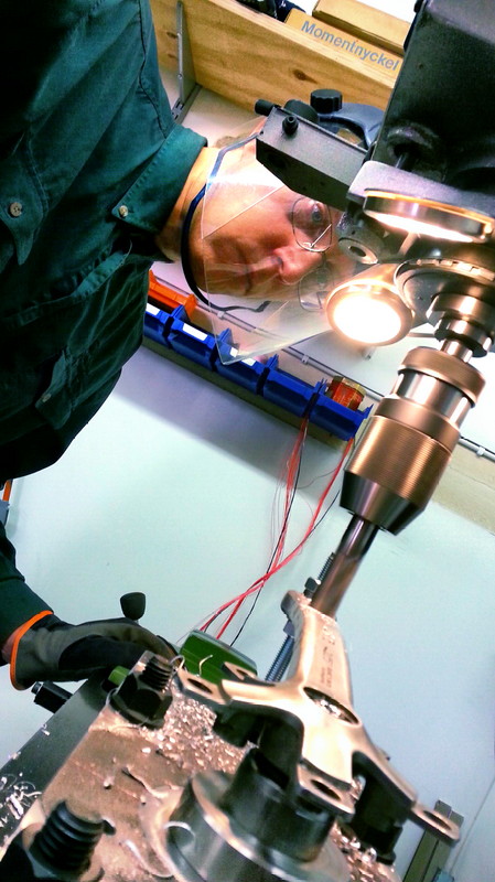

Tepon pajalla testailtiin miten se homma toimii.
Hienosti toimi. Mulla on nyt satakolkytmilliset kammet. Kiitos.
Muutama kuva.

Ensimmäisen kammen kanssa taisimme tunata 40 minuuttia ja toiseen kului puolet siitä. Siis kammen (ja keskiön) kiinnitys jigiin, reiän poraus, tasopinnan jyrsintä reiän ympärille ja kierteiden teko kierretapilla. Kampien lyhennystä (pää katkaisua) ei tällä kertaa tehty, Pastori sanoi hoitavansa sen itse.
Työvaiheita pystyy hiomaan ja nopeuttamaan, nämä ensimmäiset kammet oli vielä täysin harjoittelua.

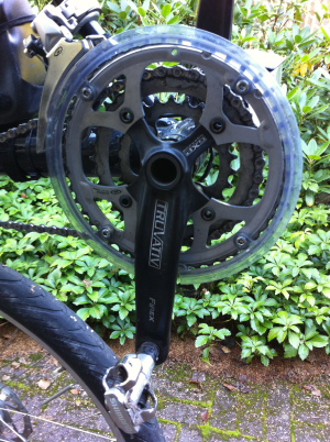

Mitenkäs olisi viisainta menetellä hollowtec 2 kampien lyhennyksen kanssa? Pitääkö vaihtaa kammet toiseen tyyppiin ja keskiölaakeri myös?
Tällaiset kammet siis kyseessä:
2014-09-18 11.05.42.JPG (127.05 KiB) Katsottu 9152 kertaa

kamu kirjoitti:
Näyttää kovasti samanlaisilta kuin mun yhdet Truvativen kammet (joita ei tod.näk. voi lyhentää). Jos kampea on ohennettu kovasti keskeltä (=mihin uusi reikä tulisi), niin ei jää riittävästi materiaalipaksuutta kierteelle. Vähintään polkimen akselin kierteen verran olisi hyvä olla ainetta (eli polkimen akseli ei törrötä ulos kammen takaa). Vähän ohuempikin saattaa kevyessä käytössä kestää, mutten lähtisi välttämättä kokeilemaan.
Esim. Pyörätohtorilta löytynee kelvollisia edullisia kampia, joita voisi kokeilla lyhentää. Nykyiset rattaat pitäisi varmaan myös saada sopimaan mahdollisiin uusiin kampiin? Minkä mittaisia kampia olet ajatellut?
EDIT: jos uudet kammet joutuu hommaamaan, niin millaisesta budjetista puhutaan? Muutama kymppi vai satanen?

Niin, kammet on todellakin ohennettu niin etten usko näiden lyhentämisen onnistuvan. Sen verran reilusti niitä on ohennettu.
N. 150 mm kammet ovat mielessäni olleet, täytyy kaivella vaihtoehtoja. Kustannuksia en ole vielä hirveästi miettinyt, mutta ei satanenkaan pahalta tunnu jos sillä saa laadukasta tavaraa.
