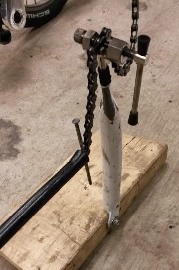

Yksikätisen miehen ketjunkatkaisuteline :D

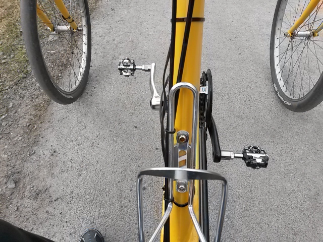

Ostin polkimen leventäjät. (Mikä lie oikea termi?) Ja enää ei kenkä hipsi kampea, eikä jalkaterän ulkosyrjä kipeydy. Jotenkin tuntuu, että polvikin olisi luonnollisemmassa asennossa. Onko muilla kokemuksia näistä leventäjistä?
Re: Papan talvijopo, LWB tadpole
Mistä löysit . En ole moisia koskaan nähnyt .
Viestit: 7852
Mää huokailin sorvarille, että voisko se tehdä tuollaiset, niin paikalla oli läskipyöräilijä kuka tuumas, että spezialed bike myy valmiita. Oulun spezialedista ostin 22,60€, siihen hintaan ei kannata sorvaria vaivata.
