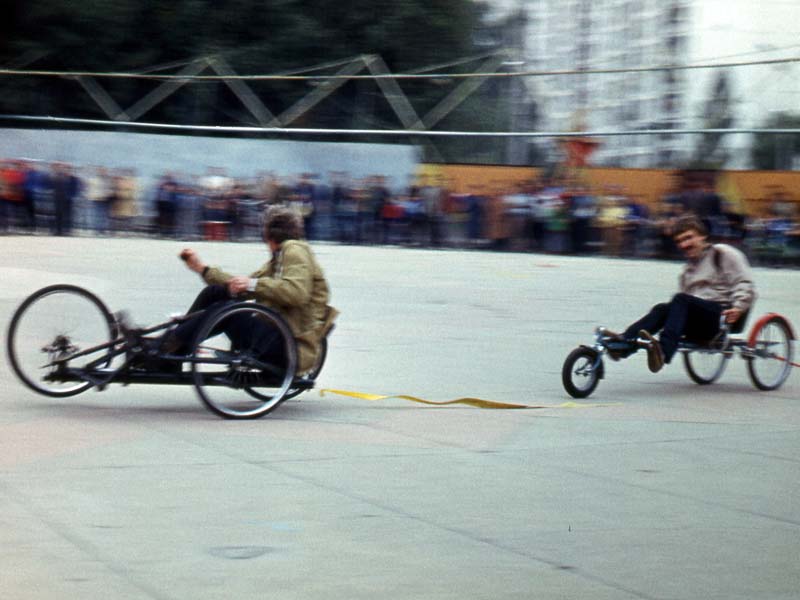

Tuossa kuvassa taitaa olla sama kaksraiteinen. Keulii!
Viestit: 17966
Re: Mbb-nuijapää pohdintaa
Jaloilla soudettava trike.
Vissiin jonkinlainen hännän metsästys :D

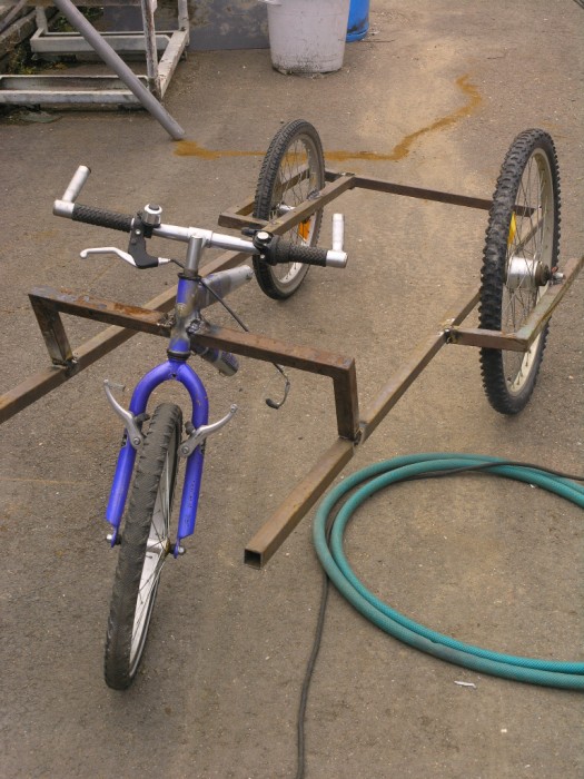

Vetävä pyörä sijaitsee noin puolen reiden kohdalla, eli lähes 30 cm liian edessä parhaan vetopidon aikaansaamiseksi. Paras ohjaustuntuma taas saavutetaan vieläkin kauempana takana sijaitsevilla takapyörillä. Tai ehkä paremminkin. Ukko istumaan tuon 30 cm edemmäs ja kammet myös.
Nuo eri linjalla olevat takarenkaat helpottaisi kummasti ketjussa aikaisemmin pohdittua kiinteästi katettuun deltaan pääsemistä :D Kolmiakselinen on kanssa tunteettomampi tien poikkiurille. Pelkkiä etuja tuntuu olevan. Miksi ihmeessä edes symmetrisiä tehdään :? :mrgreen:

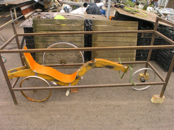

Tuossa mustavalkokuvassa kaksiraiteisen kolmipyörän kampi on tehty kahdesta normaalipyörän keskiöstä, joista toinen on normaalisti polkulinjalla ja toinen sivurungossa vain akselin jatkeena ilman toista kampea. Olin sitä jo aiemmin ajatellut tehtäväksi juuri noin. Vasemman (tai oikean) polkimen akseli tehdään sellaiseksi, että sen molempiin päihin tulee polkimenvarren kierteeseen sopiva kierre. Sen toinen pää kiinnitetään ylimääräisen, vetorattaaallisen sivukeskiön poljinkampeen. Polkimen kierteet olisi syytä lukita vaikka läpiporatulla putkisokalla, jotta kampi pysyisi ryhdissään. Keskiöakseli on neliskanttinen, joten sieltä se ei luista. Hienosäätöä vaatisi kahden keskiölaakeroinnin saaminen samaan linjaan, mutta eiköhän tuo suoralla akseliputkella onnistune helposti. Hyvänä puolena olisi käytön keveys, purettavuus ja polkimen painopisteen sijainti neutraalisti, jolloin Sakarin kertomaa ongelmaa ei olisi. Osatkin saisi kaksipäistä poljinakselia luukunottamatta kaupasta tai roskalavalta.
Tuo ratkaisu tuplaa sen kaksipäisen polkimen vipuvarren verrattuna normaaliin. Normaali kuntoisella polkijalla tuskin tuottaa ongelmaa.
