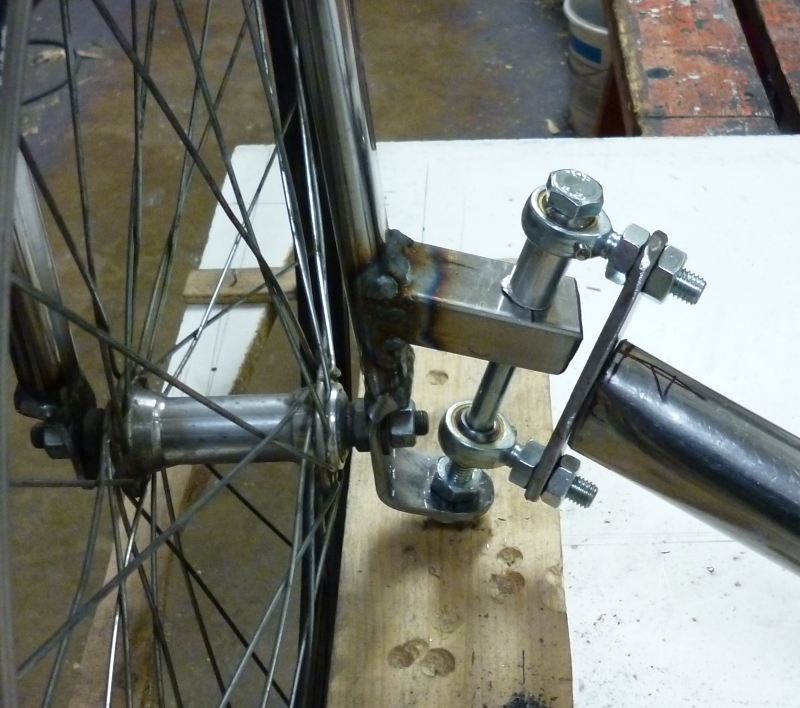

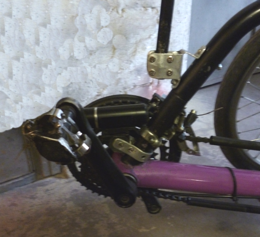

Olipa päivä! Lauantain Pyöräparaatia varten siirsin sähkölaitteet SH23:sta uuden uutukaiseen SH26:een, mutta koeajolla kävi hullusti. Katua ylittäessäni laitoin kaasun pohjaan ja yht´äkkiä tuntui, kuin olisin ajanut syvään kuoppaan, ja koko nojakki oli kaatua. Sitten huomasin, että se etupyörä, jossa moottori on, oli kokonaan irronnut. Tömähdys oli niin raju, että akkulaukku oli irronnut tarakalta ja kaikki johdot olivat irronneet lukkopidikkeistään. Jotta saatoin taluttaa nojakin kotiin, sain nippanappa asennettua irronneen etupyörän paikoilleen. Eniten minua huoletti se, että olivatko johtoyhteydet vaurioituneet. Asensin sähkölaitteet takaisin SH23:een, ja a´vot ihanaa, sähkölaitteet toimivat edelleen.
Syy, miksi noin kävi johtui siitä, että en ollut asettanut estelevyä akselin haarukan hahlosta poisluiskahtamista vastaan ja etuhaarukan ripustus oli liian heikko. Se ei kestänyt 1200 watin moottoria.
jooseha kirjoitti 30.12. 2014 klo 20:11:
"Mikäli oikein ymmärsin kuvat on tähän tulossa kaksi eteensuunnattua pitkittäisheiluria eteen, kiinnitys lattaraudalla laakeroituun pulttiin :shock: Mun näkemyksen mukaan ei voi toimia piirretyllä tavalla. Tuo tukivarren sisäpää on kauana renkaan maakosketuspinnasta joten siihen tulee iso rasitus eli nivelen täytyy olla suurinpiirtein ydinsodankestävää mallia ja eripuolet avaa liikkuessan eritahtiin nuo mutterit. Jos teet etupään näin en ymmärrä tuplajousitusta.
edit. Tuo 5mm lattarauta kestää pirun hyvin akselin säteen ja tangentin suuntaisia voimia, mutta muun suuntaisia voimia se ottaa paljon heikommin. Esim kun rengas tökkää johonkin niin lattaan tulee taivutusrasitus tai ihan vaan jarrutettaessa. Kiertoakin siihen saatta kohdistua."
Kyllä täytyy nostaa hattua prikulleen oikealle arviolle. Haarukan kiinnityksen 5 mm:n lattarauta vääntyi ja haarukan suunta muuuttui,. Niinkuin kuvassa näkyy, oikeanpuoleinen haarukka on vääntynyt moottorin voimasta eteenpäin.

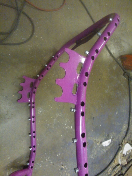

Purin SH26:n jälleen kerran hajalleen ja hitsautin Könösen korjaamolla 3 mm:n lisätukilevyt olkavarsien päihin. Pitäisi kai nyt sitten kestää. :roll: Aiempi versio ylemmässä kuvassa.
Maalikorjaukset olen tehnyt vanhan ajan Miranol-alkydimaalilla, jolla ennen vanhaan pyörät maalattiin. Tulee yllättävän hyvää jälkeä. On ainakin kestävämpi kuin spray-maalit.

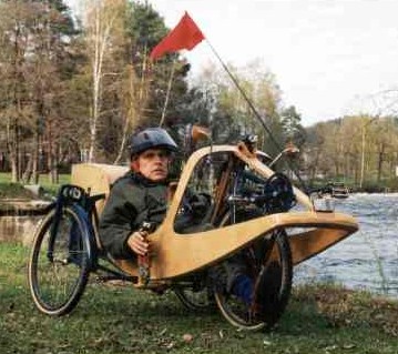

Foorumin sivuilla on keskusteltu nojapyörän näkyvyydestä risteyksissä, ja siitä, että, jos turvaviiri on nojakin perässä, ei autoilija näe ajajaa riittävän ajoissa. Siirsin viirin tangon SH26:ssa eteen. Kiinityksestä detalji jälkimmäisessä kuvassa. Viiri oli muuten edessä jo ensimmäisessä nojakissani Ziphy 1:ssä eli SH1:ssä, josta ensimmäinen kuva on.
Jos jotain kiinnostaa, voisin tehdä 2 mm:n AL-levystä vastaavia adaptereita n. 12 +postikulut €:n hintaan.

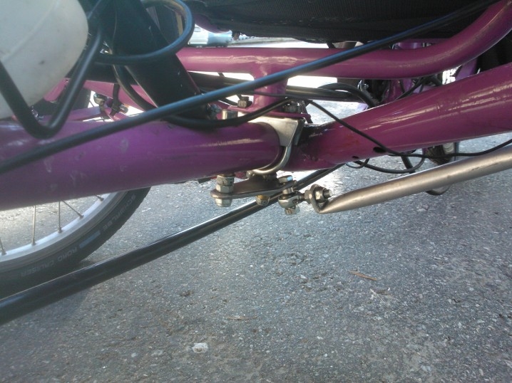

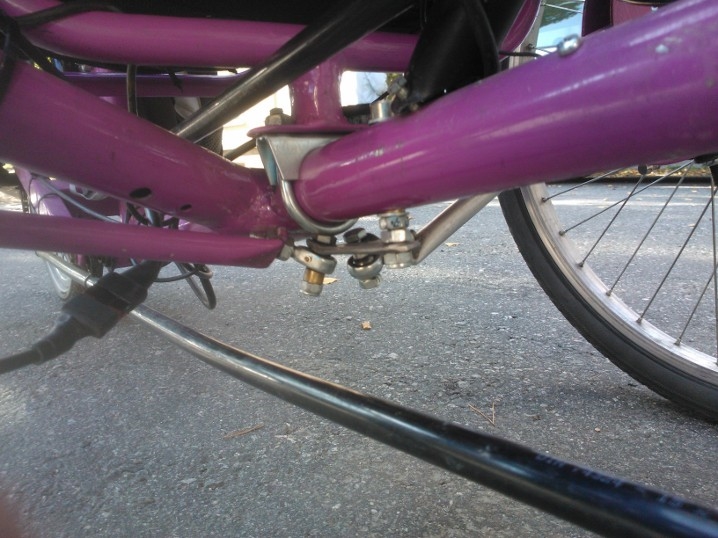

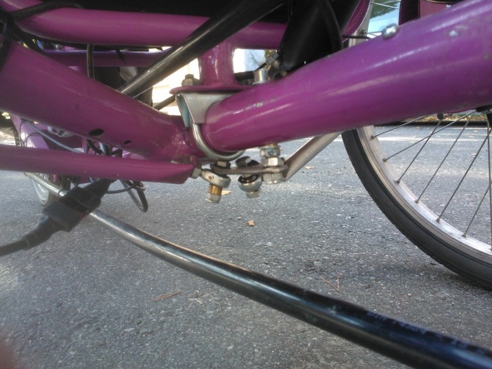

Jaoin SH26:n raidetangon kahteen osaan tekemällä nivelen sen keskikohtaan, jotta jousituksen vuoksi ei aurauskulma vaihtelisi. Muuten homma pelaa, mutta raidetangon keskinivelvartta on vaikea saada riittävä tukevaksi. Nivelkohta liikkuu liian helposti ylös ja alas.
Viestit: 7864
Re: SH26
Keskikohdassa olevan latan laakeripiste on oltava pidempi putki kahdella kuula- tai liukulaakerilla, niin ylös-alas liike rauhoittuu.
Re: SH26
Joo, siinä on pitkä rungon läpi menevä 10 mm:n pultti 1x12 mm:n putkessa, mutta ei laakereita. Juuri siinä on välystä liikaa. Täytyy laittaa siihen laipalliset liukulaakerit.

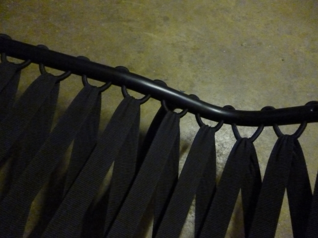

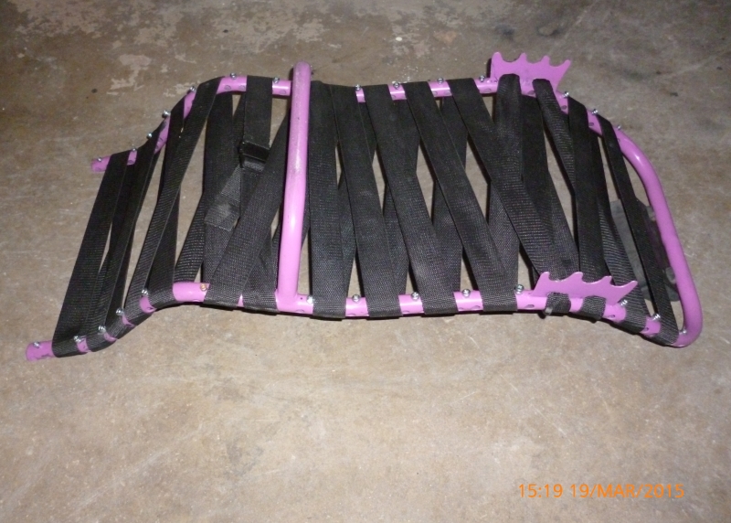

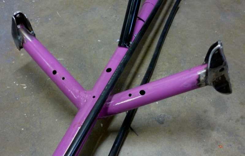

On osoittaunut yksi vika jousitettuihin teräsputki-istuimiin, jollaisia olen käyttänyt useissa nojiksissa.
Istuindetalji 2014.jpg (204.35 KiB) Katsottu 7576 kertaa
8 mm:n kumiköysi kuluu muutamien tuhansien kilometrien jälkeen poikki rasittavimmilta kohdilta, vaikka olen koettanut pyöristää reikien reunat. Uusimmissa istuimissa olen jättänyt kumiköyden pois ja kiertänyt satularemmin reunaputken ympäri. Jotta remmit pysyisivät paikoillaan, olen ruuvannut reunaputkeen 5x10 mm:n pultit

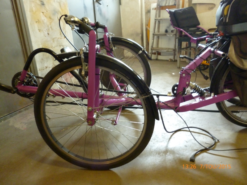

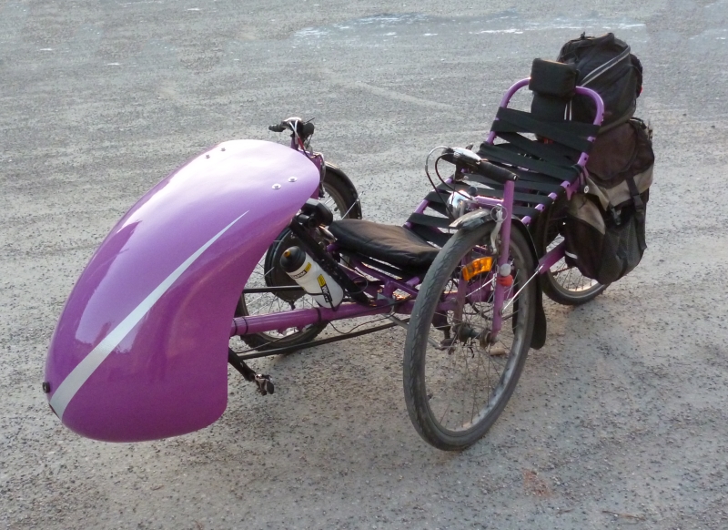

Maalasin etukatteen rungon sävyyn. Viiksikuvio on heijastusteippiä.
