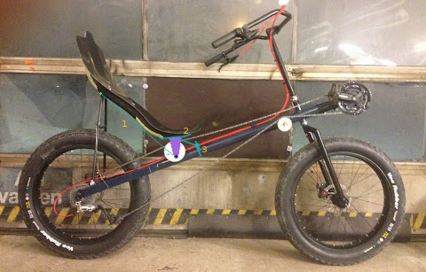

Toinen vaihtoehto on vinoreeva penkin selkänojan kiinnikkeestä etukiinnikkeen alapulttiin. -Naru vaikka. :D
Eikös naru ole tuossa huono vaihtoehto. Joustaa joten sen vaikutus on huono.
Jos alakiinnikkeen nivelen nostaa rungosta penkkiin, pienenee penkin kiinnikettä taivuttava voima oleellisesti, mutta silti kallistus mahdollisuus säilyy.

Jonkin pitäisi pitää etu-taka-suunta paikoillaan. Jos tulee kaksi niveltä, ei mikään pidä kiinni.
Kippimomentti pitää jotenkin pitää kiinni. Joko kaksi peräkkäistä kiinnikettä runkoputkeen ja nivel ylös penkkiin, erittäin 2. pitkä tuki istuimen alle tai 1. reeva joko selkänojan takana yläkiinnikkeestä alakiinnikkeen alapäähän tai 3. lyhyt reeva istuimen alta runkoputkeen. (Latta + pakoputkiklemmari runkoputken ympäri )
Tuosta ensimmäisestä ehdotuksesta ei tullut kuvaa, mutta muut on numeroitu kuvaan vaihtoehdoiksi.
Naruja on myös varsin venymättömiä. 8) Tässä tapauksessa saattasin hyväksyä myös alumiinilatan tai vaijerin selkänojan takse estämään selkänojan kannattimen kallistuminen taakse. :D
Kippimomentti on olematon kunhan alaosan ainoa nivel on penkissä kiinni.
Voi sen tietysti revojakin lisäämällä poistaa. Ne kannattaa laittaa siten ettei niitä tarvitse säätää penkkiä liikuttaessa :wink:
Täysin kiinteä olisi kaikista tukevin.

No, minä yritin ehdotella sellaisia, ettei tarvitse heittää mitään roskiin ja lisäyksetkin olisivat helppoja, jotta pääsee heti takaisin tien päälle.
Mutta tosiaan, tuon kannattimen voisi kääntää ylösalaisin ja kiinnittää runkoputkeen kahdella pakoputkiklemmarilla ja tehdä penkin puolelle lätikän, johon korvat sopimaan kannattimen niveen. Työläämpi, mutta kieltämättä hienompi.

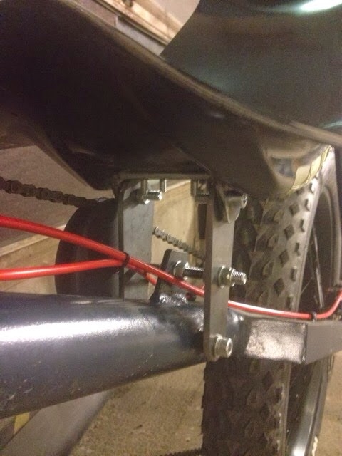

Taas kasassa. Toivottavasti nyt kestää...

No luulis kestävän. Miten korjasit penkin pohjan ja onko siinä nyt isommat aluslevyt?
Tuo extrapultti voi taipua, mutta se ei rikkoonnu ja helppo todeta silmämääräisesti ennen kuin mitään muutakaan rikkoontuu.
Roippeet pois -> kittaus -> hionta -> 3 kerrosta lasikuitua vähän isommalle alueelle -> maalaus
Juu laitoin isommat aluslevyt...

Ei valitettavasti kestä. Ketjupyörän akselipultti ei kestä noin pitkän matkan päästä noin suurta voimaa, vaan taipuu ja kääntää ketjupyörän vinoon. Siihen tarvitaan pätkä putkea pultin tueksi runkoon kiinnitetyn latan läpi. :?
Re: Eemeli6("läskinojakki")
Minkä takia tuo on ylipäätään pulteilla kiinni :? Ilman pituussäätöä se niittenkin kanssa on. Kokonaan hitsaamalla toteutettu rakenne olisi kevyempi ja lujempi. Hitsaaminenkaan ei näytä tuottavan vaikeuksia :D
edit Nyt siihen saisi säädettävällä revalla pituudelle hienosäädön. Lyhentää vaan ketjunohjurin pultin.
Kiinteä pulttikiinnitys mun higracerissakin penkille on. Kiinni hitsattua penkkiä ei ilman rälläkkää siirretä, pulttikiinnitteisen paikkaa voi muuttaa kiinnikettä muokkaamalla. Viimeistelyn kannalta mukavampi tehdä muutoksia kun koko pyörä ei ole "yhtä rautaa". Pienten osien viimeistely jaa maalaaminen on helpompaa kuin koko rungon. Eikä tarvi irroitella vaijereita, ketjuja yms. muutoskohdan ympäriltä kun muutoskohta on irroitettava.

Ei ainakaan ensimmäisellä koeajolla hajonnut. Tuli vielä vähän pitempi lenkura kun puhelin tippui matkalle. No onneksi löytyi toisella kierroksella. 2 1/2 kuukauden laiskottelun jälkeen tunninkin lenkura pisti jalat huutamaan hoosiannaa...

eemeli kirjoitti:
Ei ainakaan ensimmäisellä koeajolla hajonnut..
Näyttää tukevammalta. Kun ketju ei tee vetopuolella juurikaan mutkaa niin pitäisi kestää.
