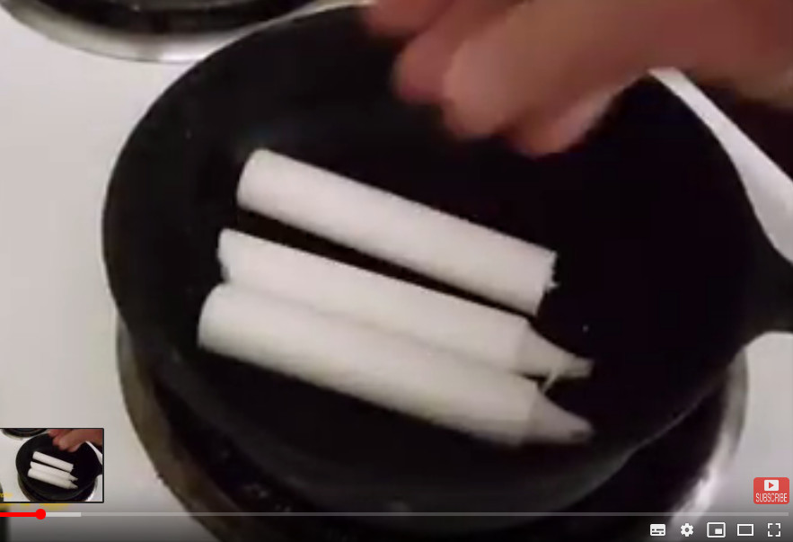

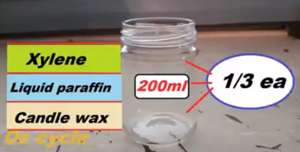

Omatekoinen ketjunvoiteluvaha
Erittäin vakuuttavasti perusteltu syy tehdä itse ketjunvoiteluaineensa.
Tässä video, jossa tehdään ketjunvoiteluaine sulattamalla yhteen samassa suhteessa kynttilöitä parafiiniöljyä ja xyleeniä.
Paras voitelu ketjulle tulee pesemällä ketjut huolellisesti ja "keittämällä" puhdistetut ketjut 93-asteisessa parafiini-parafiiniöljyseoksessa. Tässä video, jolla vertaillaan itse tehtyä ja vastaavaa kaupallista vahavoiteluainetta. Itse tehty voitti.
Nämä tässä vertaillut olivat aiemmassa ketjunvoitelutestissa kaksi parasta. Melko vakuuttavaa ja erinomaisen sopivaa Nojapyöräfoorumilla suosittuun itsetekemisen eetokseen. :D

Kai tuo candle wax on parafiinia eikä steariinia?
Viestit: 14205
Re: Omatekoinen ketjunvoiteluvaha
ajarmala kirjoitti:
Mietin itse samaa. Videolla se sulattaa tavallisen kruunukynttilän näköisiä pötköjä, eli voi olla steariiniakin. Liekö tuolla merkitystä suomalaisissa olosuhteissa, mutta kovin kuumassa > 40 °C se parafiini pehmenee ja alkaa kerätä roskia. :?
Kynttilät sulamaan.jpg (63.31 KiB) Katsottu 6448 kertaa
