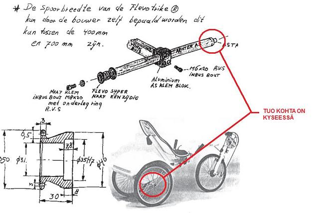

Tuota kiinteää vetokoukkutelinettähän vois suunnitella!
Jos takarenkaan pikalukituksen tekis kuvan henkeen ja kiristykseen satulatolppa tyyppinen pikalukitus klemmari.
Toimisko holkkimateriaalina PA (nailon) tai POM? Se ei hapettuisi kiinni teräsputkeen ja luultavasti kiristyisi klemmarilla niin, ettei kierre pyöri itekseen auki.

Re: TÄH! (TÄysjousitettu Hipsu)
En ihan ymmärtänyt, mitä tuosta on tulossa, Takapyörän akselin liitos yksopuoleiseen heiluri(haarukkaan)ko, vai heilurin kiinnitys runkoon. Vastaus kysymykseen kuitenkin on: Mieluummin ei PA, sillä on vaara valita muuten tuohon käyttöön sopiva PA6, joka on pehmeää ja joustavaa, mutta sen vedenimemisominaisuus on puun luokkaa. Se imee lähes 10% vettä, jolloin se turpoaa ja jää kiinni metalliputken sisään irtoamatta sieltä koskaan. PA12 voisi toimiakin, mutta parempi välttää metalli-muovi-liitoksissa polyamidia, jos PA on sisäpuolella. Hyvä valinta työstettävyyden kannalta on POM, mutta se on ehkä tähän käyttöön liian jäykkää. Itse valitsisin polyeteenin. PE on pehmeää ja ehkä vähän hankalaa työstää metalliterillä, mutta se ei ime merkittävästi vettä ja puristuu nätisti klemmarilla ilman hammasten kiristystä. :D

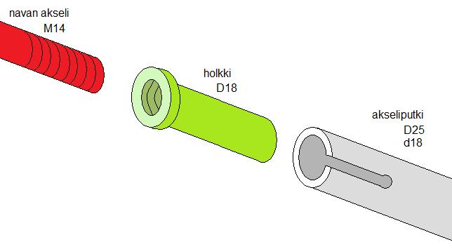

Tässä selvennys.
PE on kyllä niin pehmeää jopa PE-HD, että mahtaako rengas luiskahtaa mutkassa irti? :D
POM on ehkä hyvä valinta, mutta onko se niin kovaa, että kaipaa halkion holkkiin kiristyäkseen kierteeseen?

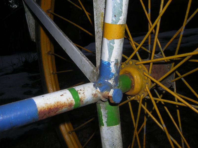

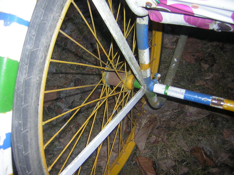

Tee halkio vasta, kun se näyttää tarpeelliselta.
Invapyörässä on hitsattu mutterit akseliputken kylkeen ja niihin kierretty "pidätinruuvit"
Ei tarvitse halkaista akselin päätä, niin pysyy jämäkämpänä.

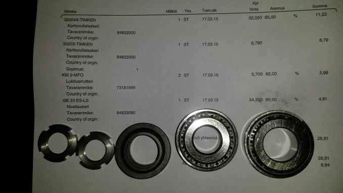

Nyt on kartiorullalaakerit, nivellaakeri ja M15 lukitusmutterit hommattu. Ei ollut helppo homma tuo M15x1 mutteri, mutta lopulta löytyi.
Onhan nuo kalliimpia mitä yleisemmät osat, mutta ei mielestäni ihan järkyttävän hintaisia.
Huomenna lähtee ohjausakseli(t) sorvarille.
spezial thingz.jpg (32.22 KiB) Katsottu 6185 kertaa

Kivat alennusprosentit :D
Viestit: 7852
Selitin Tasannolla mihin osat on tulossa ja näytin valmiin flevon kuvaa, niin myyjä tuumasi, että nuin hienoon projektiin pitää katsoa hinnat kohdalleen :D
