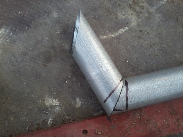

Eikös tuo tule kohtuu vaivalla, kun tekee ensin yhden kulman, hitsaa sen paikoilleen ja tekee vasta tämän jälkeen toisen kulman. Suoruudessa tuo ei voi mennä muuta kuin ulkonäöllisesti pieleen, jos sen tekee ennen emäputken ja takahaarukan kiinnittämistä. Tasaisella pinnalla putket linjautuu automaattisesti samaan tasoon.
No, yritetään.
Re: MBB, Ei omaan käytöön
Juu, ei se ole sama asia tylpätä jälkeen päin. Poikkileikkaus ei säily pyöreänä ja siksi jäykkyys huononee. Eihän tuossa kahdessa peräkkäisessä loveuksessa mitään suoruusongelmaa ole, jos homma tehdään ensimmäisenä. Ensin putkeen mutka, joka kääntyy johonkin suuntaan ja vasta sen jälkeen sovitukset kiinni haarukkaan ja emäputkeen. Mutka mikä mutka. 8)
Ni. Tolleen vaan pari lovee ja kiksauttaa kiinni? Ei paha.

Pyöreellä putkella, mitenhän onnistunee?
Onnistuu se pyöreälläkin tuolleen. Pitää vaan jättää lyhyestä pätkästä kiinni muuten putki lyttääntyy.
Loveamisen huono puoli on materiaalihukka ja kahden viillon tarve. Jos leikkaa läpi asti ja kääntää toisen putken vaan ympäri, selviää yhdellä leikkauksella ja materiaalia ei mene hukkaan. Pyöreässä ei ole edes pelkoa että putki kiertyisi.

Tai jos ostaa valmiin mutkan?

Oishan tuo saattanu valmiilla mutkallakin onnistuu mutta ehkä omatekosesta tulee lähemmäks semmonen ku kuvittelen. Heppasin kasaan tuommosen kahden sauman kulman äsken, ennen sadetta. Sovittaminen myöhemmin - saanko linjattua sen kohdilleen ja saanko emäputken oikeaan kulmaan :roll:
Linjaus ja sovitus emäputkeen ovat ihan erillinen asia tuon mutkan teon jälkeen. Laita kuvia, niin saadaan muutkin seurata, miten homma etenee. :P

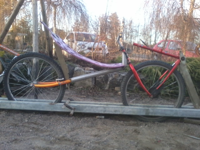

Siinä pari kuvaa, eilisen sätöstyksiä. Läheltä ei saumoja voi kuvata :oops: Jos illalla jaksas jatkaa.
2015-04-12 17.31.47.jpg (203.3 KiB) Katsottu 3411 kertaa
2015-04-13 09.57.55.jpg (187.01 KiB) Katsottu 3411 kertaa
Hyvältä näyttää.
Aika paljon näyttää mutkan ulkonäkökin paranevan toisella mutkalla :) Tuollaisenhan voisi tehdä pelkästään ulkonäöllisistäkin syistä.

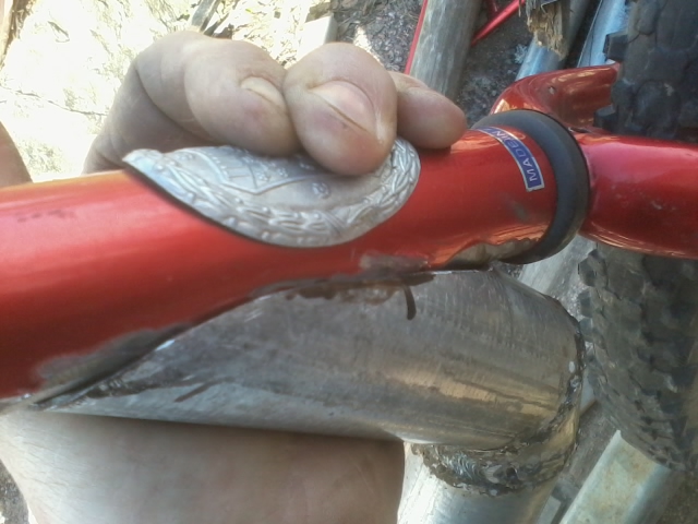

Kuvassa näyttää hirvee rako sovituksessa, livenä näytti paljon paremmalta :oops: No näin hyvää sovitusta en oo vielä koskaan kuitenkaan tehny, ehkä vähän vielä viilaan ja sitten heppaan kiinni.
Ei näytä lainkaan pahalta. Tuonhan saa umpeen yhdellä palolla :mrgreen:
