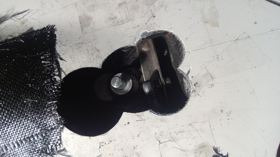

Otin videota tuosta takavaihtajan hankaamisesta, jos vaikka TMS näkisi mitä eroa tuossa peräosan muotoilussa on Stradaan verrattuna. Olen nyt ajellut Fuegolla koska tuo vaihtaja ja oikea etukotelo sapettavat. Niiden ratkominen siis edelleen käynnissä. Otin vaihtajan vaijerin irti ja laitoin siihen reilusti öljyä. Se oli valmiiksi jo aika liukas. Reititin vaijerit uudelleen. Ne oli hirtetty kiinni nippusiteillä. Korvasin nippusiteet loivemmilla vaijerin kulmilla ja teippasin vaijerit yhteen.
Kuvassa on isoin takaratas jota voin käyttää ilman että runko ottaa kiinni pulleyyn. Neljänneksi suurin siis. Tässä video hankaamisesta kun ollaan toiseksi suurimmalla rattaalla.
Haluan päästä eroon tuosta hankaamisesta koska pelkään, että parkissa ollessa pulley voi vääntyä, tai sitten töyssyissä pulley ottaa osumaa kohtalokkain seurauksin. Tähän mennessä aspa on ollut ihan mielettömän toimivaa niin Pieterin kuin VM.nl:nkin puolelta joten toivon, että homma ratkeaa sitä kautta.

Re: Ensimmäiset kokemukset kinneristä [Quest]
Häkki ottaa hieman koteloon kiinni joka voi hyvin sekoittaa vaihteita. Kuten kuvasta näkyy maalikin on lähtenyt pieneltä pätkältä eli sitä pitäisi hieman leventää siitä jolloin häkki pääsis liikkumaan ilman esteitä niin voi alkaa vaihteetkin toimimaan.

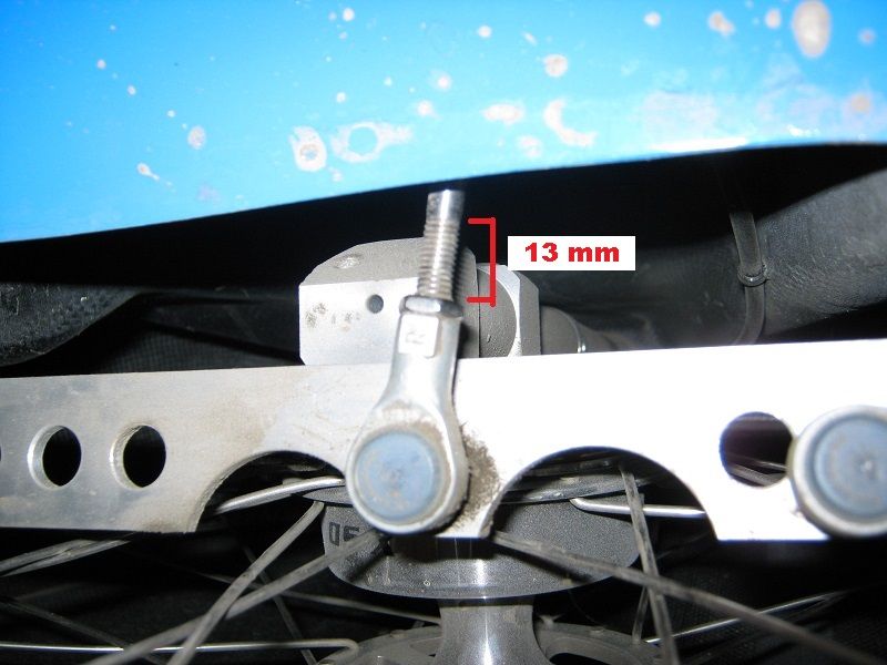

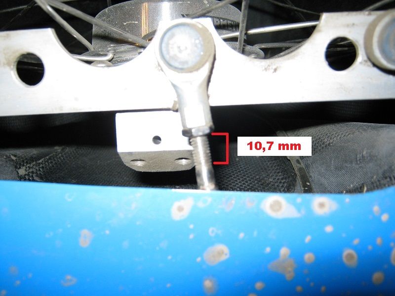

Vasen etu:
Oikea etu:
Sisäpuolella on toinen samanlainen nivel eli ulkoreunan nivelistä mittaamalla renkaan kallistuskulmaa ei pysty selvittämään. Moni kinneristi on vahän "avartanut" pohjaa huoltoreiän muodossa :) http://nojapyorafoorumi.fi/download/fil ... &mode=view Questissä on vähän hankala muutenkin mitata kun kiekot on peitossa.
