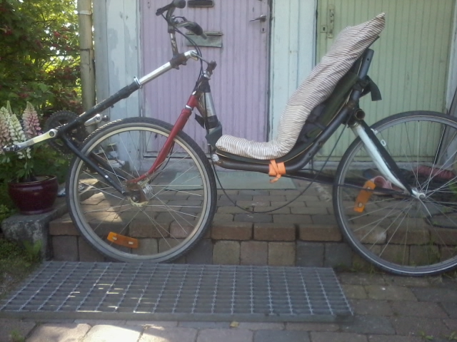

2015-06-21 12.08.57.jpg (206.45 KiB) Katsottu 3243 kertaa
Yritin keskiötä alemmas mutt jättö kasvo 21cm ja haukkaa, ei pysty ohjaamaan. En ymmärrä saanko helposti jättöä pienennettyä ilman ett muut ominaisuudet huononee
Penkki hutera, tarkoittanee : naruperä on huono juttu.
Olis kai helpoin tehdä uus pyörä alusta asti.

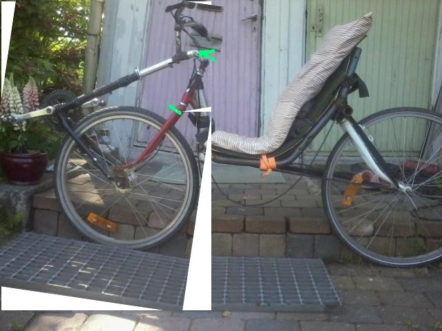

korjausliike 2.JPG (67.48 KiB) Katsottu 3231 kertaa
Jos haarukkaa taittaa ja nuolen kohdalta siirtyy haarukan yläpää eteenpäin n. 10cm - pysyykö penkin ja keskiön korkeusero samana? Eihän keskiön ja penkin väli kasva?
Jättö pitäs kuitenkin pienentyä.

Re: Päivässä MBB ?
Kuvittele et pyörität osia taivuskohdan ympäri. silloin näkee mihin suuntaan mikäkin osa liikkuu.
Mut eiks sitä nuolen kohtaa kuuluis tuoda taakseppäin jolloin vastaavasti rengas liikkuu eteenpäin pienentäen jättöä..
Keskiö nousee jonkin verran ja penkki laskee aavistuksen. Väli ei juurikaan muutu taivutuskeskiön ollessa lonkka/ keskiö linjalla.
korjausliike 2.JPG (64.08 KiB) Katsottu 3205 kertaa
Pahoittelen kömpelöä kuvankäsittelyä. Rautaa on nii pal helpompi vääntää!

Re: Päivässä MBB ?
Liian paljon liikkuvia osia - yksinkertaselle ihmiselle. Koittanu tuota kuvaa pällistellä ja osia mielessäni käännellä - ajatus oli ett rengas pysyis paikallaan ja ohjauskulma kääntys pystymmäks tuon rälläkkäviillon ansiosta.
En kuitenkaan rälläköiny vaan muutin dropparien kiinnitystä niin ett rengas siirtyi eteenpäin ja nyt oman koeajon jälkeen haukkaaminen väheni tai loppui. Jättö pieneni useamman sentin.

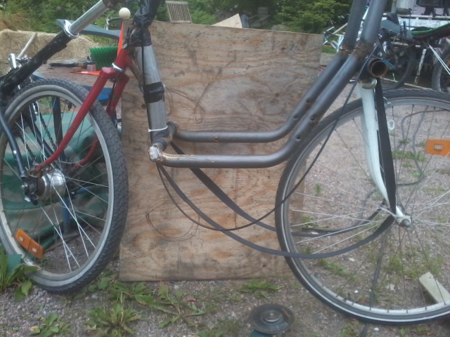

2015-07-12 10.51.03.jpg (244.8 KiB) Katsottu 2673 kertaa
Penkkiä pitäs muokata, istuin putkia ilmeisesti lyhentää - vähemmän tyyny virityksiä selän taakse. Helpoin olis katkasta keskeltä pätkä pois, laittaa tumpit sisälle ja hitsata kiinni. Mutta penkin etupääkin on vähän huono, poikkiputki ottaa reisiin ja painaa - noiden liitosten katkasu ja uudelleen kiinnitys onkin haastavampi rojekti :? Helpompi tehdä uus pyörä :?
