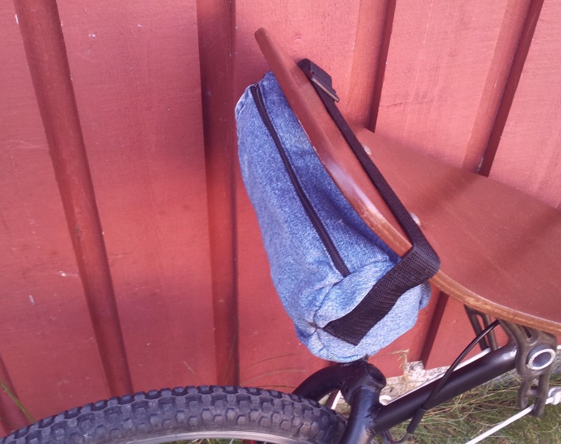

Uusi pussi pikkutavaroille. Ei tähänkään ostokset mahdu, mutta ostoskassi mahtuu :) Sen voi sitten laittaa renkaiden väliin roikkumaan. Korkeassa etuvedossa on iso "tavaratila".

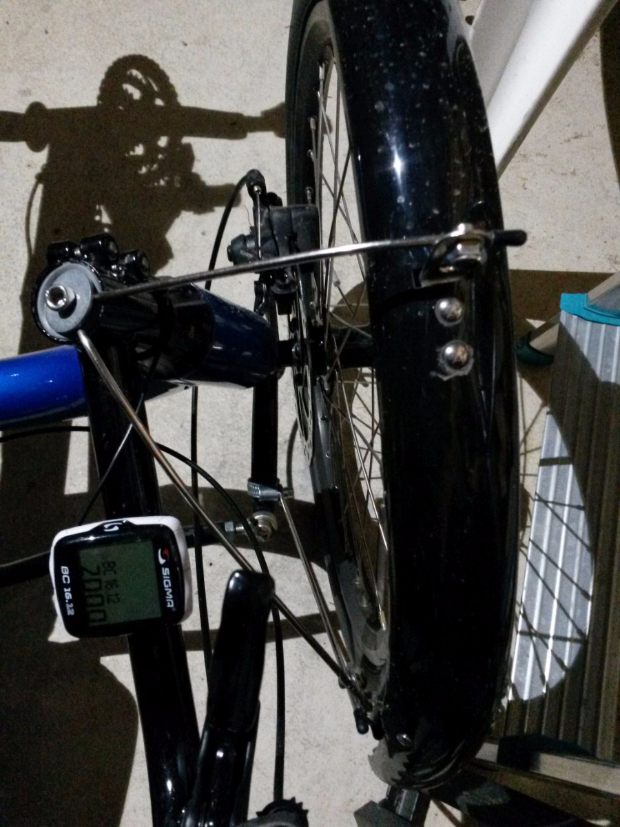

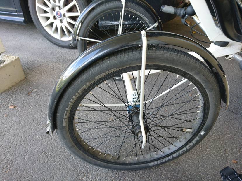

Koko kesän etsinyt lokasuojia trikeen mutta nuo valmiit 20" lokasuojat on aivan karsean hintaisia. Onneksi biltemasta löytyy kaikkea kivaa ja halvalla! Pääsee samalla toteuttamaan itseään :D Ostin kahdet 20" lokasuojapaketit (10,90/kpl) ja tein niistä etupään suojista trikeen sopivat. Nyt ois kahdet ylimääräiset 20" takalokasuojat, jos joku tarvii!
Hirveä räminä noista kuuluu, kun nuo niitit on jostain syystä älyttömän löysät. En tiedä saisiko noita kiristettyä vai olisiko helpointa porata pois ja puristaa uudet tilalle. Lisäksi tuo kiinnistys runkoon on aika karun näköinen (läpivientikumi ja rikka) vielä mutta en ole parempaa keksinyt. Putkiklemmarilla sai hyvin kiinni tuolta alhaalta.

Liimaa rämiseviin osiin? Sinitarraa?

Silikonia ois avattu tuubi mutta sitä on niin työläs poistaa, jos ei toimikaan etten oo viitisiny vielä koittaa.

Silikoni ulkopuolelle laitettuna poistuu mattoveitsellä aika hyvin, mutta naarmuvaara on ilmeinen. Siis saahan alkuun päästyään vetämällä usein paloja pois, mutta siihen pääsy voi jo aiheuttaa skraiduja.

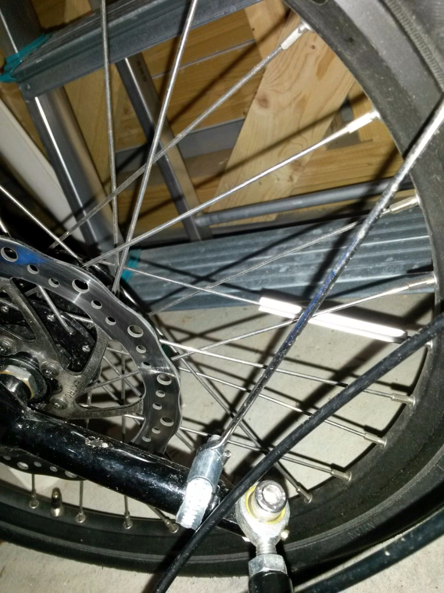

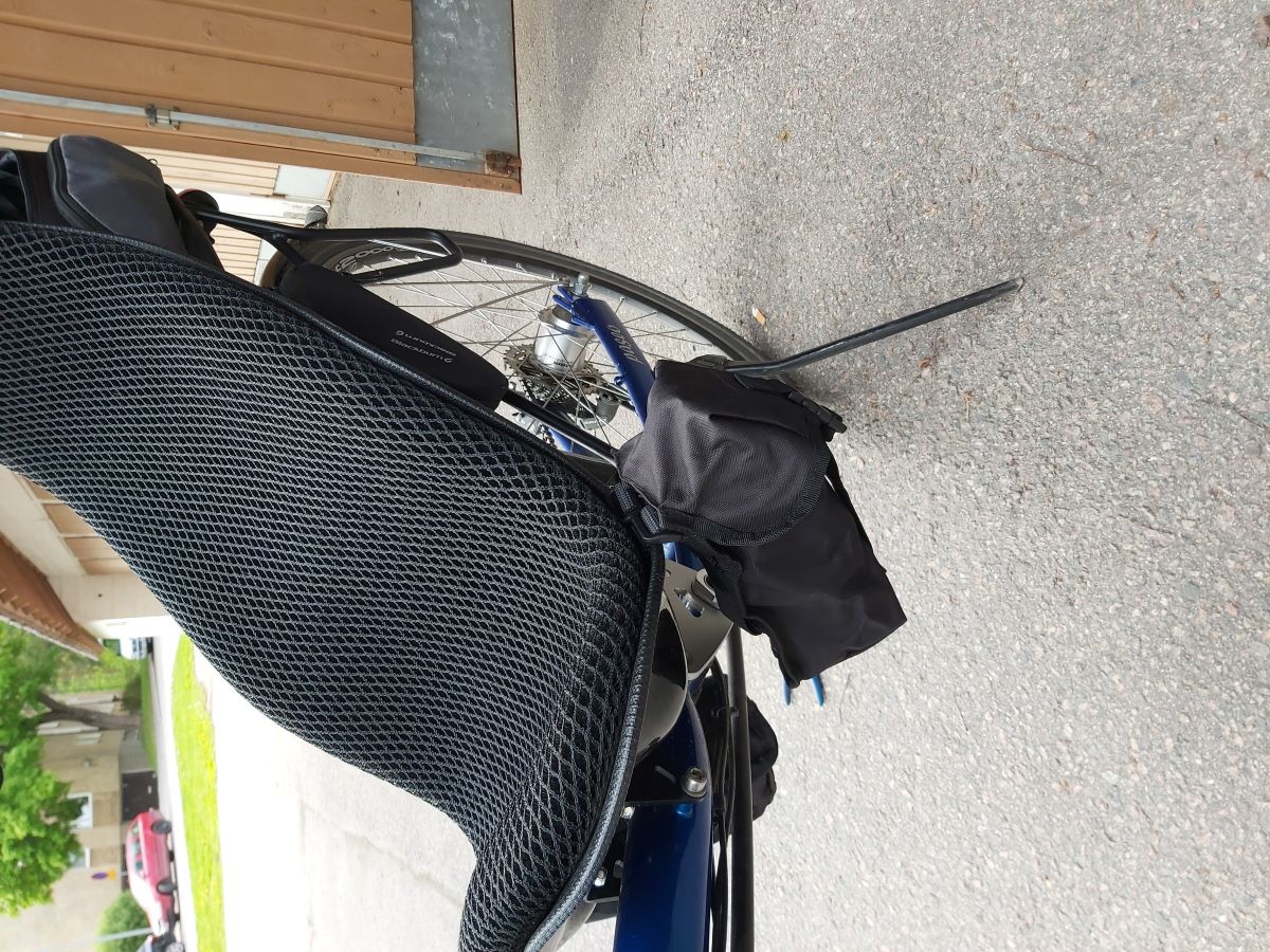

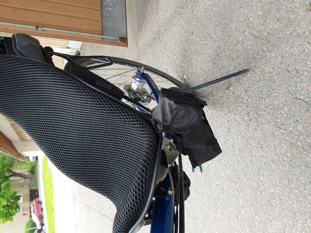

Itelle on 2 bilteman takalokaria käytössä, vaihdoin niitit muttereiksi, ja taivutin 8mm alumiiniputkesta kiinitykset, kun se ohut metalli aiheutti liikaa resonansseja. Ensimmeinen iteraatio kesti vain 400km, koska lokari oli vain toiselta puolelta tuettu. Nyt on myös keskiöön lisätty tuenta.
DIY takalokarituenta

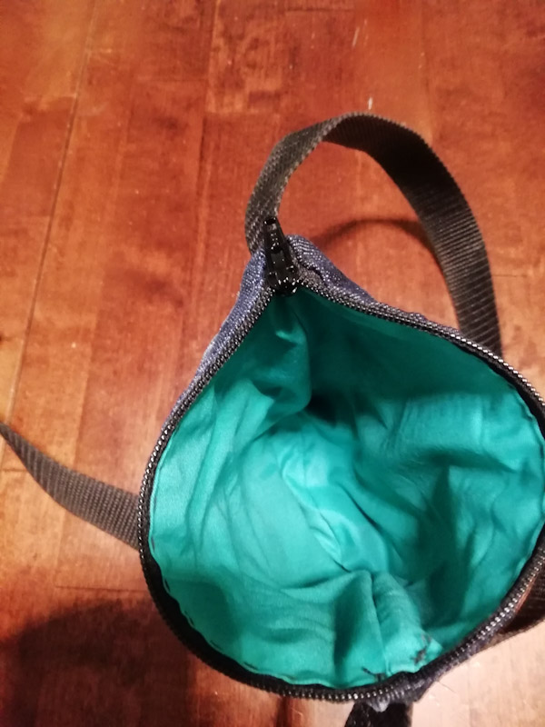

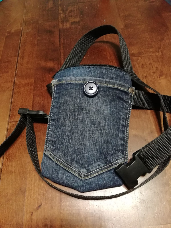

Tää ei ole varsinaisesti pyörän varustelua vaan sen kuljettajan. Alkoi ahistaa tuo tavanomainen vatsalla pidettävä vyölaukku, joten kaikkihan pitää tehdä ite paremmaksi. Niinpä ommella surautin tällasen pienemmän version, jota voi pitää kyljen/lantion puolella. Pussiin mahtuu juuri hyvin puhelin ja avaimet. Kävin äsken koeajolla, toimii erinomaisesti :D.

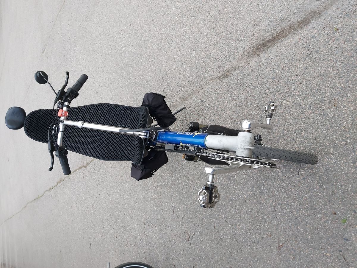

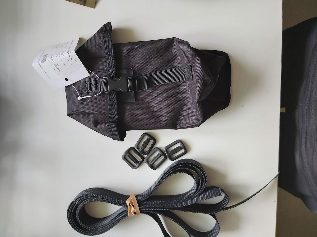

Olen pitään etsinyt kaksipyöräiseen ratkaisua a) hyvälle juomapullon paikalle b) pikku pussukalle jossa kulkee tarvittaessa avaimet, puhelin jne. Kävin Varustelekassa ostoksilla. Ostin kaksi Mil-Teckin S-kokoista yleistaskua, kolme metriä 25mm hihnanauhaa ja neljä liukusolkea. Yhteensä nämä kustansivat n.25€. Puojttelin hihnat penkin yli niin, että laukuista tuli vapaasti roikkuvat. Saa nähdä kuinka toimivat, koeajoa en ole vielä tehnyt. Voi olla, että laukut täytyy vielä tuke alareunasta johonkin tai yhdistää toisiinsa.
Kokonsa puolesta taskut on juuri sopivat. Taskuun sujahtaa juomapullo juuri sopivasti.
