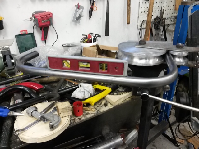

Re: Luggarion, matkalaukkutrike
Vatupassilla saa melkoisen tarkasti mutkat samaan suuntaan.

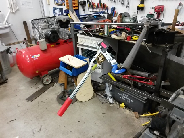

Vääntöputken päästä riuhtoessa meinasi työpöytä lähteä kulkemaan vaikka suht painava onkin ja mutkan pysäyttäminen haluttuun kohtaan oli hallitsematonta. Pulttasin pöydänjalkaan pystyyn putken, josta räikkäliinalla kiskoessa pääsee paljon helpommalla.

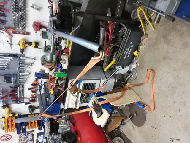

Tuotekehitystä. Vaijeritaljassa on pidempi liikevara ja kevyempi käyttää kuin räikkäliina.
Vatuapssi ei vain estä väärään suuntaan vääntymistä, joten jos siihen luottaa, pitäisi kai tehdä tosi pienissä monissa osissa vääntäminen joka välissä vaaterin tarkastaen.

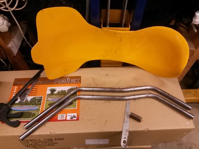

Ensimmäinen penkin runko on valmis. Muoto on yritetty kopioida puolanpenkistä ja aika hyvin onnistuikin. Loivia mutkia ei onnistu vatupassilla katsoa, mutta silmällä sihtaamalla kauempaa, onnistuu aika hyvin samansuuntaisuuden arviointi.

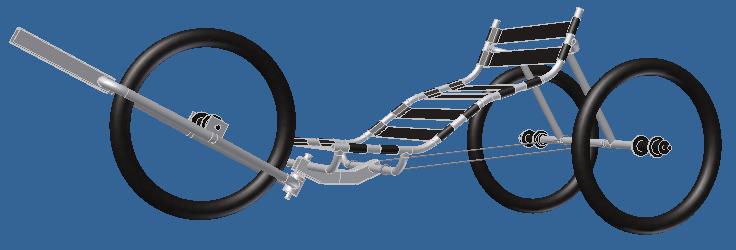

Laitan tähän muistutukseksi, millainen on tulossa. Voisit itse siirtää tämän (aina eniten edustavan) kuvan pyörästä ensimmäiseen viestiin, jotta ei pääse unohtumaan, millaisesta projektista on kyse. Päivittyvä kuva ensimmäisessä viestissä helpottaa lukemista, kun ei tarvitse muistella, minkä näköiseen tekeleeseen viesti viittaa. :)
Viestit: 7579
Totta. Nyt on etusivulla piirroskuva.
