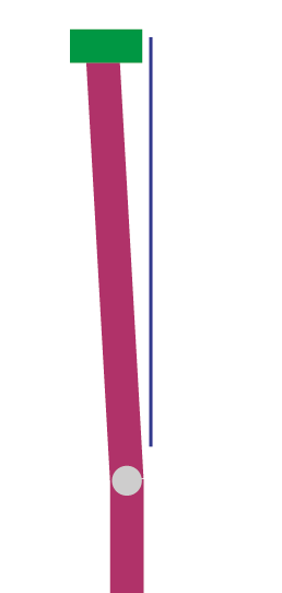

Eiks ton pyörän etusosan vois tehdä noin = että se etupuomi on etuvetoisessa epäsymmetrinen siihen emäputkeen saakka? Miksei siitä tietysti eteenpäinkin - mutta toi suoran putken esimerkki ei nyt oikein tähän kuudeesporttiin käy.
Re: Kuudee Sport Evo
Voi, mutta pistä myös etupäästä niin lähelle hammaspyörää kuin mahdollista, yhtä suuri ketjuvoima sielläkin päässä ketjua on.
öö. Nyt en tajunnu. Hammaspyörähän on vakioetäisyydellä keskiössä. Eiks idis oo tehdä mahdollisimman suora ketjulinja taittorissalle - vai mitä sää tarkoitat?

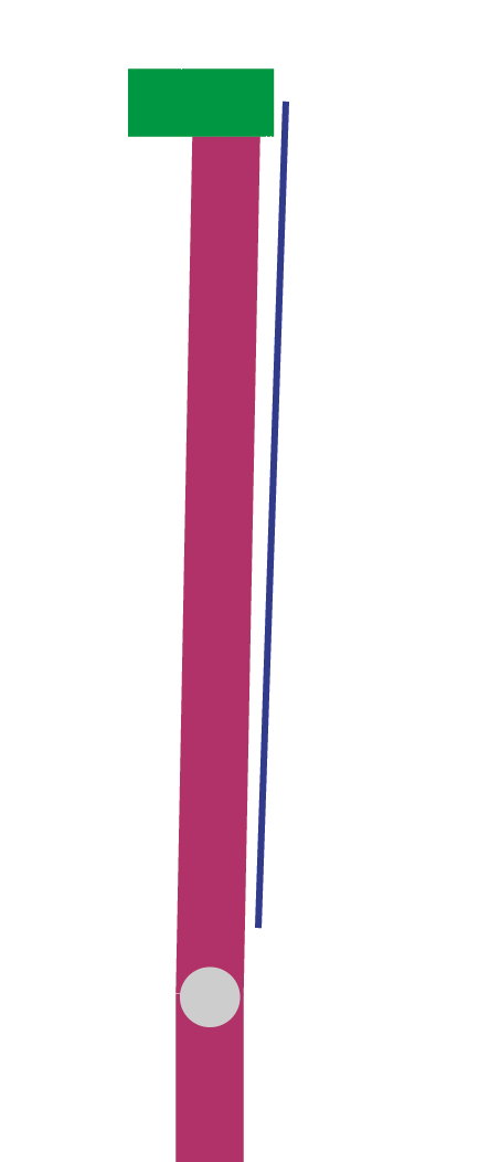

Se menisi siis näin?
Ei, kun aiempi oli parempi, mutta emäputki pitää olla vasemmalla. Idea on, että takapakan määräämä ketjulinja tulee mahdollisimman läheltä etupuomin takapäätä. Paras olisi, jos ketju tulisi etupuomin läpi keskellä ja eturattaat olisivat myös keskellä kampilaakereita. tällöin ketjuvoima ei taivuttelisi mitään. Tuon rungon voi ajatella kahteen osaan emäputken molemmin puolin. Ketjuvoimia kantava etupuomi niin oikealle kuin mahdollista ja runko emäputkesta taakse päin keskelle emäputkea näin ====–000000––o_____. Kuvassa vasemmalta: takahaarukka, runko, istuin, runko, emäputki ja etupuomi. :)

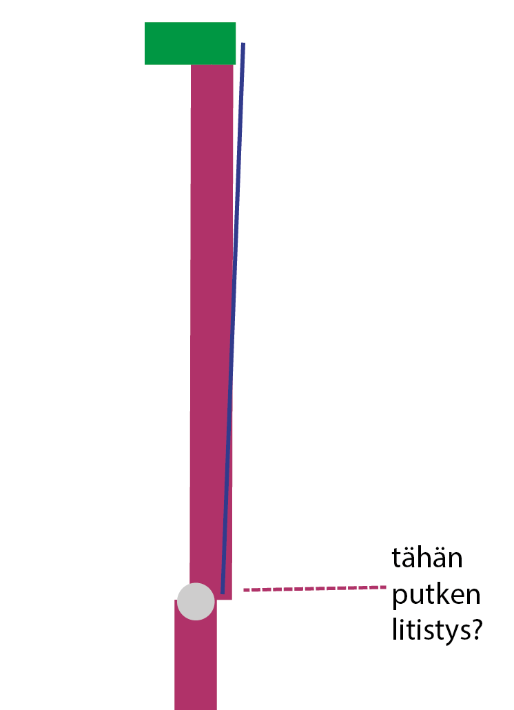

Piirrän kohta miten tajusin - kahvilla ☺
Tuossa edellisessä piirtoksessa olin siis jo lähellä.
Edit.
Etupuomi voi tulla emäputkesta ulos saman varean kuin se iso rissa. Muuten se ottaa kiinni polvee.
Putkee voi toki litistää.
Siis jotenkin tän kuvan mukaan.

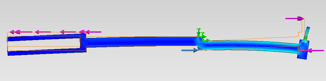

Voisitko samalla piirtää sen sijoittelun. Jos siis etenisi nyt 45x1.5 putken idiksellä. Anteeksi 44.5x1.5 putkella. Sitä on tuolla kauppiaalla nyt hyllyssä.
Tässä tuo periaatteellisella tasolla. Materiaalia en tuohon laittanut, joten ainoa asia, jota voit tarkastella on suhteelliset taipumat.
