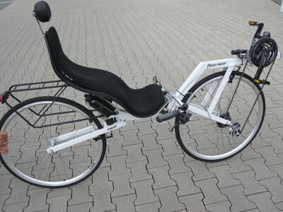

Tämä Viljamin ehotus on hyvä - josko tuota lähtis toteuttamaan. Ketjuputket ei oo tiellä, ja mahtuu isompikin ratas pyörimään. Etuhaarukka on vanha mummokelan 28" haarukka mallia siro. Yläputki pitäs varmaan tehdä vähän järeemmästä tavarasta - mutt onko 50*1,5mm liian järeetä?
Viestit: 7852
Re: Kaupunki-MBB sarja jatkuu
Flevo racerissa -mistä tuo rakenne- on yläputki 40x40x1,5 putkea.
