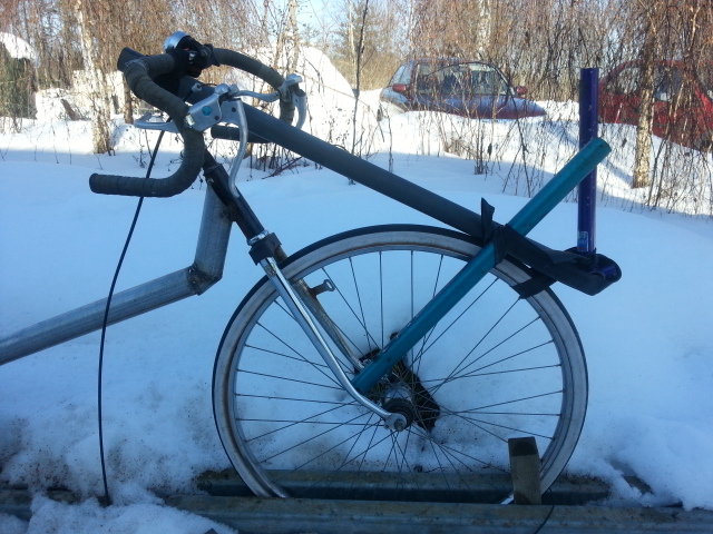

Re: Kaupunki-MBB sarja jatkuu
Lähetetty: 13 Maalis 2016, 13:12
Kirjoittaja PW
Aurikoisen päivän innoittamana tein yksinkertaisen mutta kauniin MBB-asetelman.
Tuosta tuli mieleen, yläputken voiskin kiinnittää stemmin kylkeen jonkinlaisella klemmari synsteemillä.
Lähetetty: 13 Maalis 2016, 13:49
Kirjoittaja PW
Kannattasko tehdä vasemman puolen ketjuputki järeemmästä ja kiinnittää lähemmäs keskiötä (ketjuvoimat)? Oikeen puoleinen vois olla vähän lyhyempi ku kuvassa ja hennompaa.
Lähetetty: 13 Maalis 2016, 14:03
Kirjoittaja jooseha
Hennon näköinen etuhaarukka.
Lähetetty: 13 Maalis 2016, 14:16
Kirjoittaja PW
On mutt luulis ett keulakolmio vahvistas rakennetta.
Lähetetty: 13 Maalis 2016, 14:32
Kirjoittaja jviirret
Vahvistaa ja ei vahvista. Suoraa ajaessa varmaankin riittävän jämäkkä, mutta tiukemmassa mutkassa? Keula menee melko kalleelleen ja kantaa kuormaa paljon pystypyörää enemmän. En sano etteikö voisi kestää, mutta jos olisin huolissani niin olisin huolissani juuri näistä sivuttaisista voimista mitä kolmiorakenne ei tue millään tavalla.
