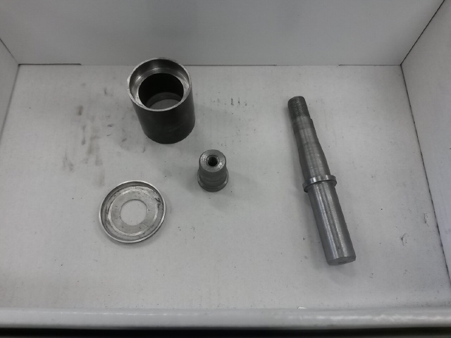

Laitoin penkin paremmin kiinni, penkin ja tuen väliin vaneriprikat jotta uskallan tiukalle kiertää mutterit. Oikasin penkin etuosan samalla keskelle kun rengas hankas vasenta lahjetta.
Laakerit otin pois ja laittelin Saku-purkin kylestä alumiinia väliin. Paljon oli jo näillä ajeluille hiekkaa menny laakereihin ja toinen ei pyöriny käsissä ollenkaan kun siitä puuttui toisen puolen muovisuojus. Pakko jotenkin tulpata laakeripesän päät.
Tee siitä sakupurkin päästä pölykapseli, niinku flevossa. Alempi vasemman puoleinen osa.

Pyyttoni on seissy pihassa, pölykapseli tekemättä kun tuntuu jotenkin vaikeelta ja ahtaalta paikkaa - pitääkö se kuitenkaan hiekkoja poissa? Vai riittäskö lokari pitämään suurimmat hiekan murut? Lokarikaan ei mahdu laakeripesän ja renkaan väliin :roll:

mahtuisko ohut kumilevy, sekä laakerikanneksi että renkaan ja nivelen väliin?
Nippusiteillä kiinni tietenkin.

Sisuskumista aattelin ite jos sitasis - akselin juuresta jotakin saattaa kuitenkin mennä. Laakeripesän ja kumin väliin ei mahdu oikeen mitään :?
