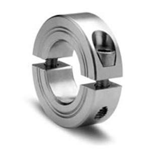

Löytyihän näköjään kampiakselin polkimen laakereita halkaistavina ja ihan järkevään hintaan.
http://www.onlinebearings.co.uk/24MM-Do ... ollar.html
Muoks. Eihän tuo ollutkaan laakeri :oops:
