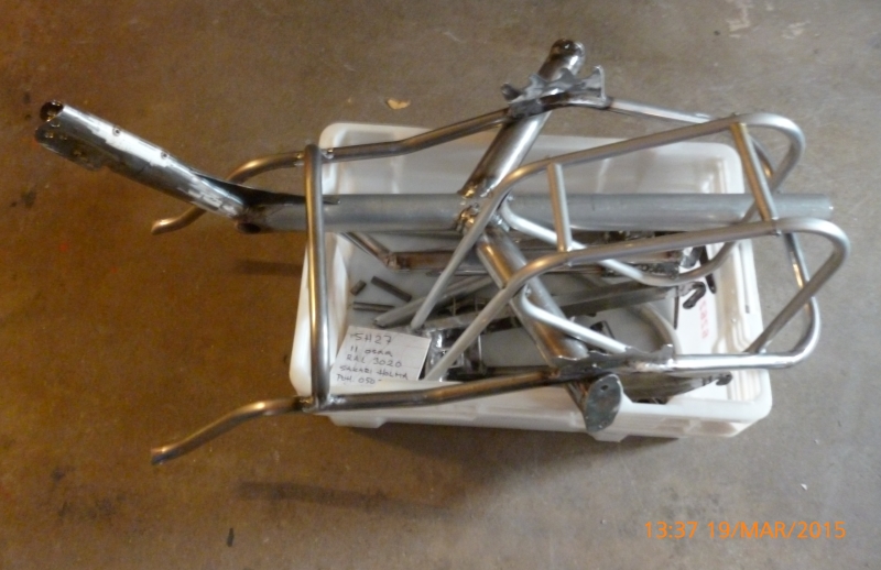

Eikös tuossa pallonivelien välissä pitäs olla jokin putkenpätkä , tuekevoittamassa pallojen väliä . Nyt niihin kohdistuu vain yläpalloon ylhäältä ja alapalloon alhaalta, puristus voima. Mielestäni tuekevoittus huomattavasti näin .

Asennus on väliaikainen ja siitä puuttuu metalli-ja kumiprikkoja eri kohdista. Kyllä paino nyt kohdistuu vain alapalloon, mutta Nojanallen ehdotus on erittäin hyvä. Kun laittaa putken pallojen väliin kohdistuu paino niihin molempiin.

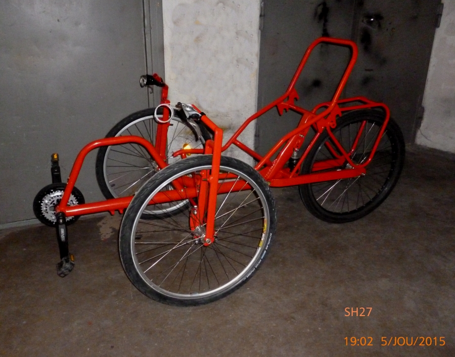

SH27 lähti tänään maalaamoon. Tulee Ferrarinpunainen! :mrgreen:

Kohta on valmis seuraava nojapyöräni SH27. Istuinremmit, ketjut, vaihtajat ja jarru- ja vaihdevaijerit sekä sähköavustuslaitteet ovat vielä asentamatta. Laite on suunniteltu ikääntyneitä ja liikuntavammaisia varten. Istuin on normaalia korkeammalla ja istumaan menoa helpottaa etuosan tukivarsi, johon voi kiinnittää myös valaisimen ja mittarit. Napamoottori tulee takapyörään. Itse olen aika vakuuttunut, että tästä tulee nyt hyvä! :mrgreen:

Hyvältä ainakin näyttää, varsinkin kun huomioidaan kohderyhmä.

Punanen on aina punanen! Onko sille jo ottaja?

Joo, kyllä yksi keravalainen kaveri on sen tilannut. Laitteeseen on tulossa tällainen voiman pesä: http://www.e-spin.fi/, siis tuo E-SPIN4 plus.

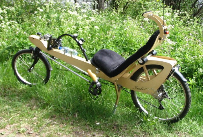

Pohdin juuri mittarin, kännykän (navigaattorina) ja valojen ripustamista Performer-trikeen, siinä ei ole edes pullotelineen kiinnikekierteitä. Tuli mieleen tuo SH-pyörien kaari, johon saa kiinni kaikenlaista ja onhan se muutenkin pyörän käsittelyssä hyvä apu.
Onko tuollaista kaarta missään kaupallisessa trikessä? Pika-guugeloinnilla en löytänyt, vaikka monenlaisia aputankoja onkin tarvikkeena myynnissä. Onko Sakarin kaari, "sa-kaari", ihan originaali keksintö?

Täytyy tunnustaa, että sakaari on minun keksintö. En ole nähnyt sitä missään muualla. Kaari on 28x1,5 mm:n AL-putkea.
Käytin sitä ensimmäisen kerran SH4:ssä vuonna 2006.

Jos sinä "kuparinen" tai jotkut muut ovat kiinnostuneita sakaarista, eikä heillä ole mahdollista tehdä sitä itse, voin hyvin tehdä noita vaikka 25 €:n hintaan + postikulut. Jos kiinnostusta on, voin toimittaa myös kiinnitysdetaljit.

Saan tuollaisen kaaren kyllä itsekin aikaan, mutta miten saada se kaari liitetyksi kätevästi "satulaputken pätkään" missä trikessä on etuvaihtaja kiinni. Takapään liittäminen triken selkärankaputkeen istuimen edessä vaatii myös jonkinlaisen pantavirityksen. Onko näistä hyvää mallia?
