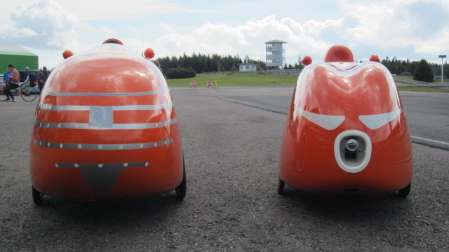

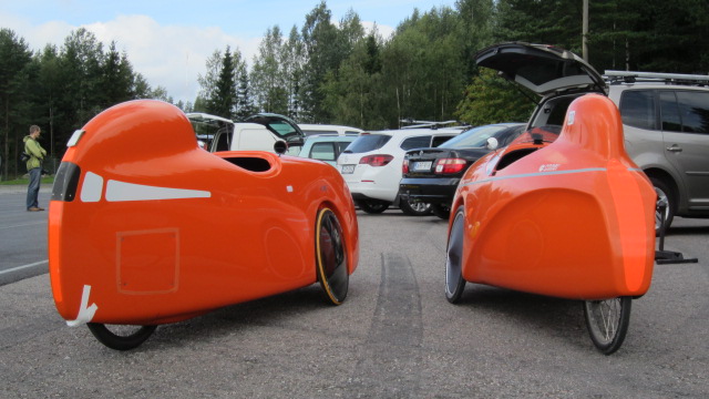

Mangon vertailua DF:n , jos vaikka oppisi miksi se on niin nopea.
Ainakin keula on selvästi kapeampi ja perä matalammalla.
Mango ja DF edestä.
Mango ja DF edestä.
Mango ja DF takaa.
Mango ja DF takaa.

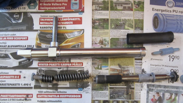

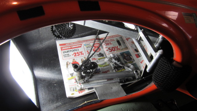

Mangon jousituksen jousi oli vasemmalta puolelta 1cm lyhempi ja
pehmeämpi eli jousi oli kuoleentunut.
Kokeilin korvata jousen superpalloista leikatuilla pötköillä.
Etujousitus purettuna.
Tuntuisi ajo-ominaisuudet parantuneen paljon.
Mutkat voi ajaa kovempaa ja melukin vähentyi selvästi.
Mukavuuskin lienee riittävä, kun kananmunat pysyvät ehjinä. :D

Takana olikin jo elastomeeripötkö jousena.

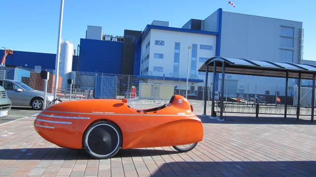

Halusin kuitenkin madaltaa perää.
Niimpä lyhensin pötköä 2.5 cm.
Nyt näyttää paljon paremmalta, ilmanvastus ehkä vähän pieneni ja
ketju ei enää ota satunnaisestikaan lattiaan kiinni.
Madallettu ja sairaan nopea.

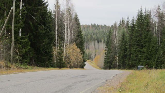

Porintiellä on vauhdikas mäki Murhasaaren kohdalla.
Tänään ajoinkin uuden nopeusennätykseni 87 km/h ja kilometri meni 46 sekunnissa.

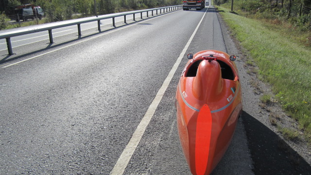

Tampereelta Poriin päin ajaen yksi kaista, oikealla puolella tärinäraita
ja vasemmalla puolella on kaide.
Tuossa pitää ottaa siis koko kaista ja toivoa etteivät autoilijat hermostu. :mrgreen:
Mäessä 87 km/h.
Mäessä 87 km/h.

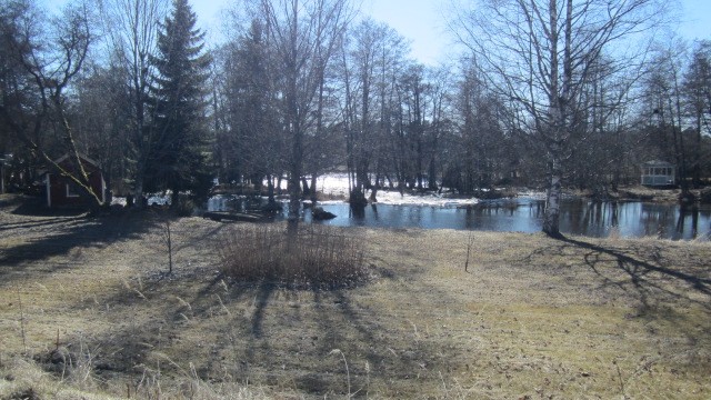

Pappilanjoki Hämeenkyrö.

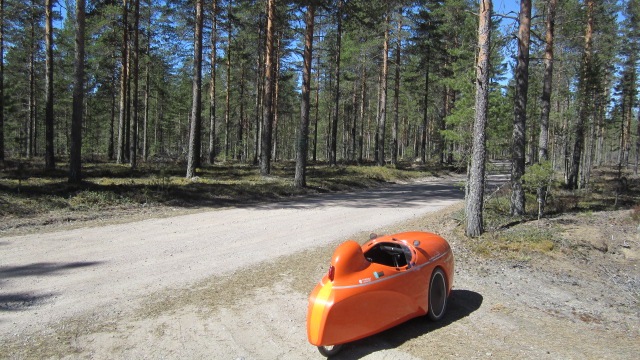

Ennen kuin olen kotona pitää ajaa 700 m hiekkatietä.
Hiekkatiellä olevassa mäessä pito ei aina riitä kuivalla kelillä, enkä pääse ajamalla ylös.
Jos on märkää, niin silloin pääsee aina ylös,
joten pienestä se on kiinni.

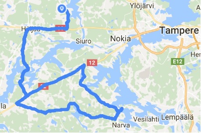

Sunnuntailenkki (31.10) oli tällä kertaa 140 km pituinen.
Hämeenkyrö-Häijää-Ellivuori-Vesilahti ja takaisin.

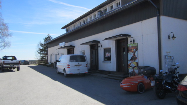

Laukonkartanolla tuli nyt käytyä, mutta se oli jo kiinni.<br />En kehdannut mennä päärakennukselle asti.

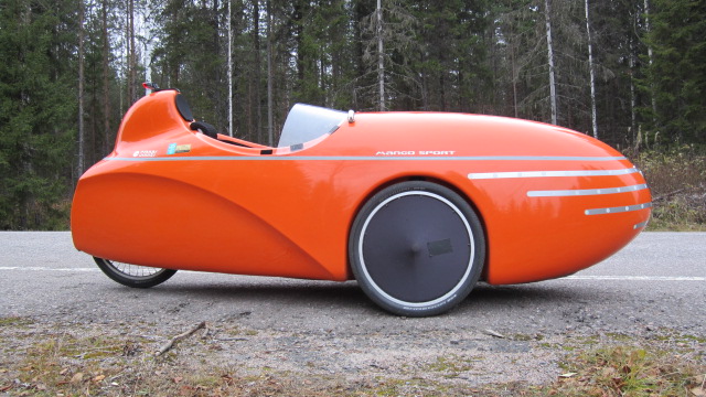

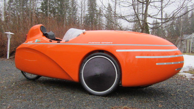

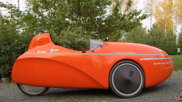

Pieni talvihuolto Mangoon tehty: :mrgreen:
Niska on kovilla tässä huollossa.
-Vaihdettu takapakka 11-32 hampaiseen, ennen 11-28
-Elastomeerijouset laitettu myös eteen ja optimoitu jousituksen korkeus.
-Uudet jalka-aukkojen peitteet allasmuovista
-Vapaarattaat huollettu. Uutta ei löytynyt.
-Ketjut ja kaikki rattaat pesty.
-Uudet ketjuputket laitettu.
-Huomiovaloledit laitettu ulommaksi, jotta näkyvät paremmin.
-Uusi isompi niskatuki kokeilussa.
-Säädetty aurauskulmat yksi kierros aurauksen suuntaan.
-Tuulilasimuovista uusi kulkuaukonpeite sadepäiviä ja kisoja varten.
-Jarruvaijerit ja etuvaihtajanvaijeri vaihdettu.
-Jarrut puhdistettu.
-Laitettu uusi ketjuputken pidike.
-Takalisävalo siirretty kyhmyn päältä sen taakse. Pienempi ilmanvastus.
-Uusi akku talvipyörän valoista.
-Kulkuaukon reunaan laitettu uusi reunanauha.
-Penkki vähän edempänä (oli jo syksyllä). Enemmän painoa eturenkailla ja lisää tavaratilaa.
Mango aina vaan parempi ja itselle sopivampi.
Tänään ajoin 20 km koeajon.
Jousitus tuntui tosi hyvältä ja suuntavakaus oli myös hyvä. (Ei kyllä tuullut)
Onhan se hienoa, kun pyörä kulkee sujuvasti.
Tuosta saa lisä motivaatiota polkemiseen huomattavasti. :D
Läskillä ajamiseen verrattuna tuntui, että välillä saa huilata.
Huomenna voisi mennä töihin kinnerillä tänä kesän ensimmäistä kertaa. :D

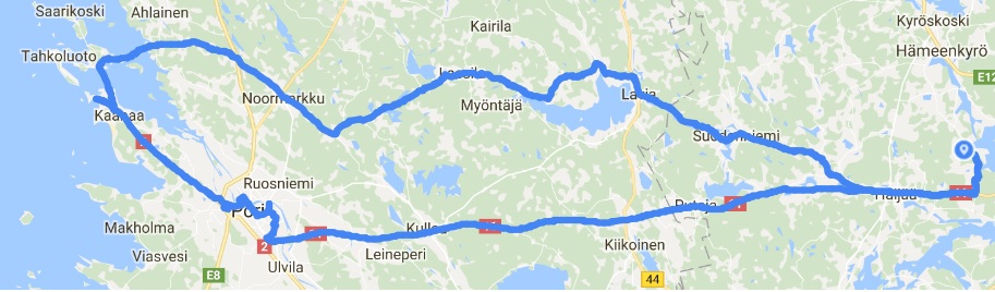

Torstaina talvilomalla ajoin Poriin (245km).
Aurinko paistoi koko matkan ajan takaa päin +7 astetta lämmintä.
Korkeus merenpinnasta 0-133 m.
Pisin lenkki ikinä.
Pisin lenkki ikinä.
Edellisenä sunnuntaina yritin ensimmäisen kerran ajaa Poriin,
mutta alkoi sataa lunta ja muutenkin oli liian kylmä.
Piti siis lyhentää 112 km lenkiksi.

Olin tällä viikolla työmatkalla Riihimäellä Mangolla (n. 150 km yhteen suuntaan).
Kannettava tietokone mahtui mukaan, kun laittoi sen yksin suojareppuun.
Mukana olevista tavaroista tuli painoa lisää n. 8kg.
Kyllähän tuonkin lisän huomasi ylämäissä.
No, ainakin ilma oli hieno, melkein naama paloi. :mrgreen:
Kapeaa tärinäraitaa oli Lempäälän Idea Parkilta Valkeakoskelle 130 tiellä.
Lisäksi leveää tärinäraitaa oli ennen Riihimäkeä vähän matkaa.
Ei mahtunut pientareen puolelle, eikä raita renkaiden väliin helposti.

Mango työ käytössä. Ei ollut pyörätelineessä muita pyöriä.

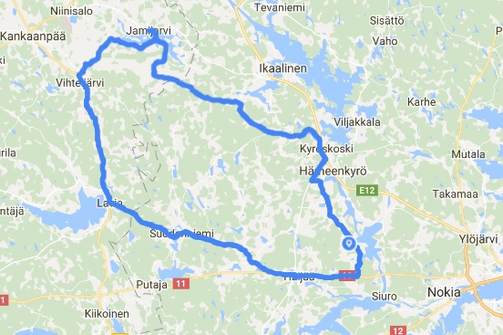

Sunnuntailenkki (21.05) oli tällä kertaa 149 km pituinen.
Hämeenkyrö-Jämijärvi-Lavia-Suodenniemi-Häijää-Hämeenkyrö.
Reitti.
Reitti.
Reitin esisuunnitteluun käytin Google Mapsia.
Varmistin tien alun ja keskikohdan olevan asfalttia hyvä juttu.
Käytännössä kuitenkin oli 20 km hiekkatietä.
Useammankin harjun päällä tuli ajettua.
Asfalttia en nähnyt ennen kuin kiitoradan pää tuli vastaan Jämijärvellä. :shock:
Hiekkatie osuuteen meni 2 tuntia.
Reitin valinta ei mennyt ihan putkeen. :mrgreen:
Tarkoitus oli vältellä Vaasantien leveitä tärinäraitoja.
Hiekkatiellä kevyimmällä vaihteella 10 km/h.
