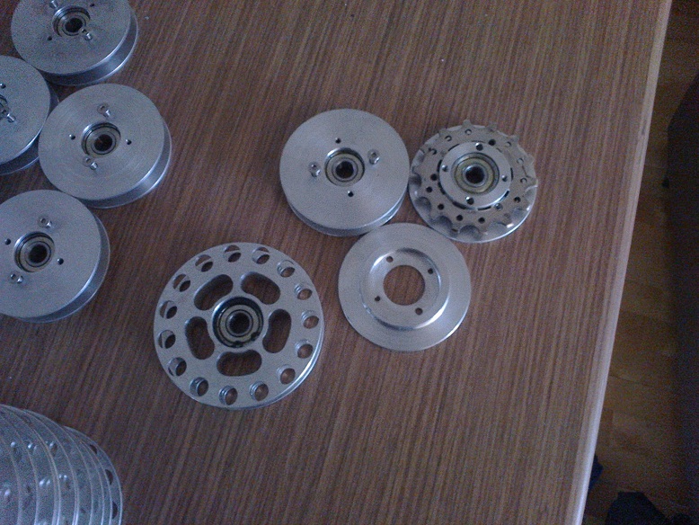

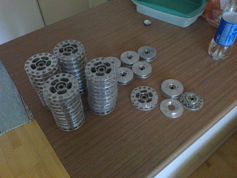

Noniin 41kpl varastossa. Kaikki pitäs itte tehdä. Amk:n "susi"kappaleiden korjaamiseen meni ihan tolkuttomasti aikaa, mutta nyt ne pitäs olla hyviä.
Tein 18kpl itse viime viikolla. Perjantaina iltana on hauskinta sorvata :shock:
Lähetin yksityisviestin kaikille jotka oli mun kirjanpidossa, jos joku jäi ilman yv:tä niin kertokaa. Näitä pitäs nyt riittää..
Vaihtorattaallinen malli on tällainen: 12-15t ratas käy, tai isompikin mutta laipat ei sitten enää riitä. sama 608zz laakeri eli 22x8x7. Laakeri kiinnittyy uraruuvilla, suosittelen myös laakeriliimaa. Ei paluuohjuria, ei riitä resurssit juuri nyt suunnitteluun. Mutta kyljessä on kierrereiät jos haluaa pultata toisen samanlaisen/itse tehdyn ohjurin kiinni. Tai isommat laipat, vaikka jostain muovilevystä. Vähän tällainen tee-se-itse miehen malli. :D
Hieno homma !
Laatua näyttää pukkaavan... innostuksella odotan rissoja, edelliset muoviset keräsivät jokusen vuoden pölyä tallissa mutta päätyivät evo-maasturiin jossa ovat pelittäneet loistavasti. Tarkoitus on laittaa vetopuolelle tuo kiinteä, proto-maasturiin (jos se vielä ajoon päätyy) tuon vaihtorattaallisen 14-piikkisellä kokeiluun ja toisen vaihtorattaallisen ajattelin kokeilla lowraceriin johon niin isoa ratasta kuin penkin alle mahtuu.

OT, mutta nuo ohjainrullapinot osaa sitten olla kauniita :D . Onpa siistejä ja nättejä rullia.
Re: Ketjupyörien tarvetta?
Premnas kirjoitti:
Semmosia koneen osat yleensä ovat. Silloin kun ovat puhtaita, kulumattomia ja sievässä järjestyksessä :D Tässä "olomuodossa" niitä vain näkee niin kovin harvoin :(

Tällä hetkellä kaikki vaihtorattaalliset varattu, katsotaan kuinka niiden kanssa käy ja pystynkö tekemään niitä lisää..

Ei oo paljon palautetta tullut, se kai on yleensä hyvä asia? :D
12kpl jäljellä perusratasta ja 1 kpl vaihtomallia. Pitää tosin kokeilla sitä vaihtoratasmallia itsekkin kunnolla eli en vielä myy.

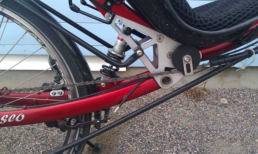

Menisköhän tommonen tämän tilalle:
Syväri
Viestit: 1236
Paikkakunta: Ilmajoki
Viesti Kirjoittaja Syväri »
Näyttäs olevan rullan halkaisija joku 50-60mm? Vähän tiukkaa tekee, 71mm on nää mun ketjupyörät. Vaihtoratasmallissa on 60mm laipat. Ketjulinjan pitäs pysyä aika samana ettei ota haarukkaan tai siltä ainakin näyttää.
