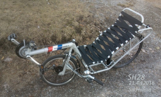

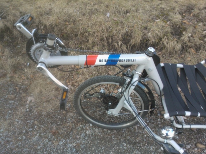

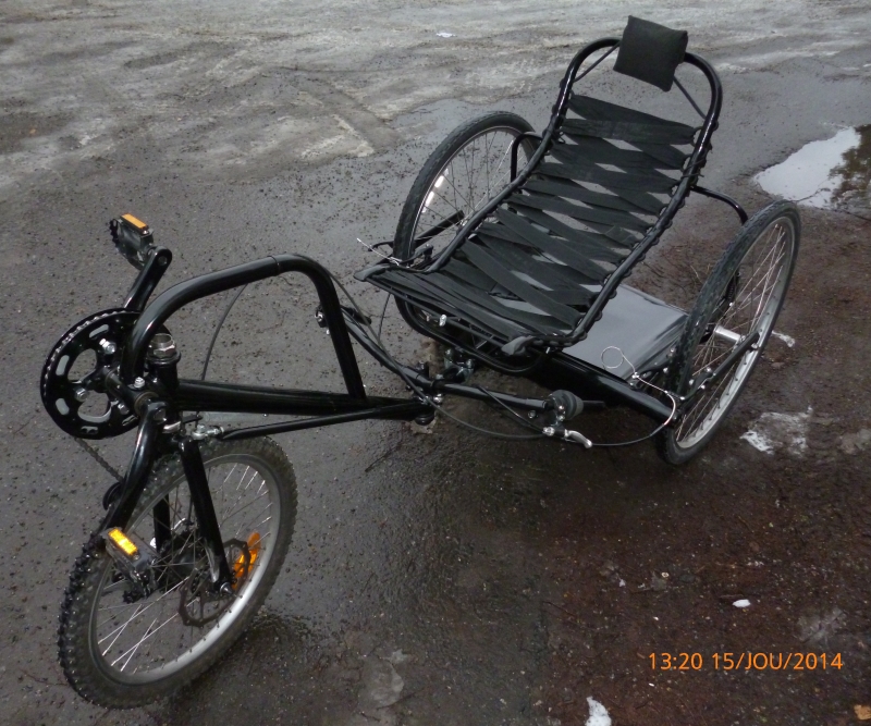

Huh, huh! Onpa pitänyt kiirettä, mutta nyt helpottaa. SH23 piti varustaa Seinäjoelle lähtemään, SH28 täytyi laittaa kuntoon kansalaisopiston kevätnäyttelyyn (kuvat), jonka viimeinen palautuspäivä oli tänään (onnistui), SH29 täytyi saada viimeiseen hitsausmahdollisuuteen kansalaisopistolle eilen, SH25 odottaa polttomaalauksen jäljiltä kasausta. Kaikki muu onnistui hyvin, mutta eilen illalla kansalaisopistolla liiassa kiireessä hitsasin raidetangon varret aivan väärään paikkaan. :oops: Onneksi ne voi rälläköidä auki ja viedä Könöselle uudelleen hisaukseen. :mrgreen:
SH28 21.4.2016 lähdössä näyttelyyn 4.jpg (227.14 KiB) Katsottu 4139 kertaa

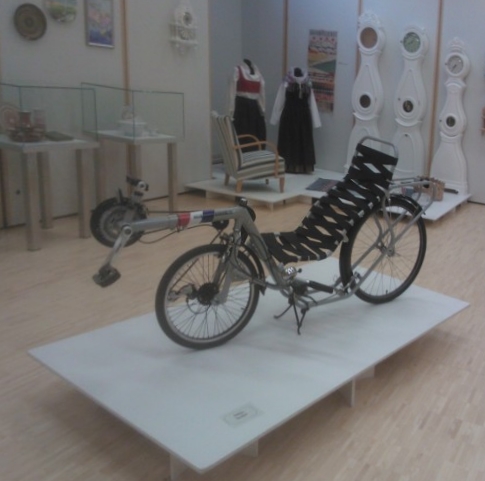

SH28 on nyt Jyväskylän kansalaisopiston kevätnäyttelyssä, joka avattiin tänään.

Re: SH28
Kommee on :D
Re: SH28
Hienon keskijalan olet tuohon rakentanut. Onko siitä kuvia lähempää?
Vai onko se vain näyttelyjalka. :?
