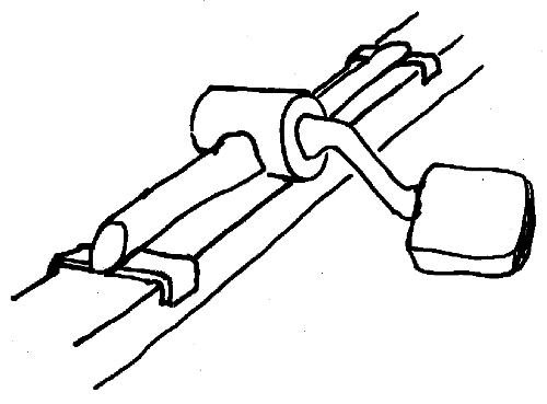

Mitäs jos tekisit siihen metallista tällaiset, riittävän pitkät, tukijalat ja kiinnittäisit remmeillä (tai narulla) sitomalla puupalkkiin. Ehkä ketjuvoimien takia yksi ruuvi voi olla tarpeen, muttei enempää tarvita, jolloin kuskin kasvaessa ei ole vaikea siirtää keskiötä. :)

Oisko jotain huippuideaa poljinkeskiön säädettävään kiinnitykseen?
Yhden vivun pikasäätö ketjun pituuden säätörattailla. Voit lainata helpolla :lol:
Mä laittaisin kuitenkin Yescom-mallisen. Se on helppo tehdä, vaikka väliseinätolpan leveys lisää työtä.
Re: Lotek, kinneri lapselle
Mä epäilen ettei tuo yescomin systeemi toimi puun kans. Vääntöä tulee hurjasti kun polkaisee vasemmalla jalalla ja puun pinta joustaa. Jorin idea vaikuttaa hyvältä, mutta sen "runko-osan" voisi tehdä sopivasta neliöputkesta halkaisemalla.
Eikö ketjun pituuden pikasäädön voi tehdä pikalukoilla? Maalaa ne valkoisiksi niin erottuu rasvaisestakin ketjusta. Kun polkimet siirretään lähemmäs niin pikalukot auki ja pätkä ketjua välistä pois.

Jorin ideaa jäin pyörittelemään mielessäni, niin ketjuvoimat voisi myös ottaa remmillä/narulla/vaijerilla suoraan edestäpäin.

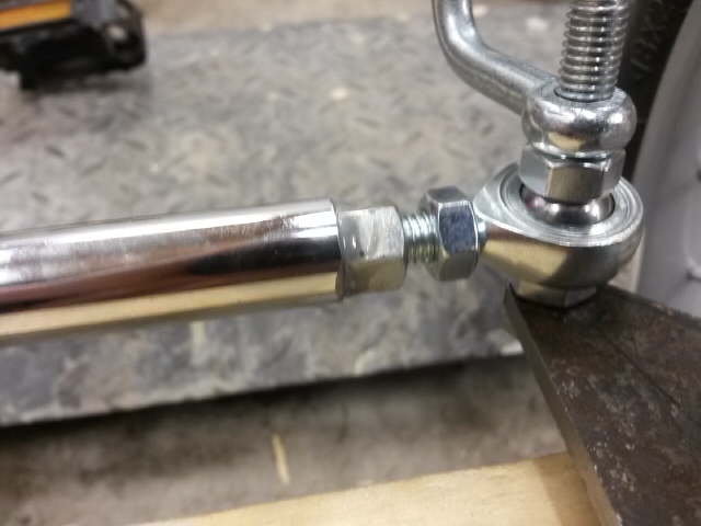

Jatkomuttereista hioin kantit pois 2/3 matkalta ja liimasin epoksilla kromiputken sisään. Ois tietenki voinu hitsatakin, mutta pysynee nuinkin ja säilyy kromi ehjänä. Tuleehan tuohon vielä ohjausvaijerit, jotka pitävät liimaliitosta muutenkin kasassa.

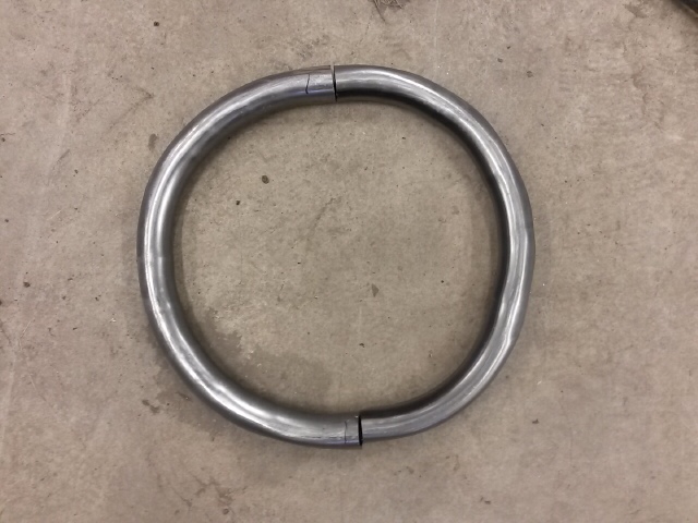

Yritin tehdä ohjauspyörän putkentaivuttimella, mutta eihän siitä oikein mitään tullut. Toimiva toki, mutta ruma. Minkähän tuohon keksisi?
http://www.clasohlson.com/fi/Ratti-Stig ... ic/51-1023
On noita ollu Kärkkäiselläkin...
Viestit: 7858
Kiitos!

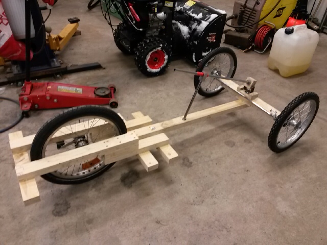

Pikkuhiljaa etenee. Ohjausvaijeri ja polkimet ni ois koeajokunnossa.
Mutta kyllä tämä kolmipyörän rakentelu saa nyt tämän jälkeen riittää. Edelleen sama rungon kierto-(vääntö Jorille :D )jäykkyysongelma kuin aiemmissakin. Seuraavana tulee nelipyörä!
Eikö tämä jäykisty julmetusti kun saat korin päälle ja tukevasti kiinni?
Viestit: 7858
Jos teen vanerikorin niin kyllä, mutta mielessä on käynyt myös sähköputki-pvc kalvokate joka tuskin jäykistää paljonkaan? Vai jäykistääkö?
