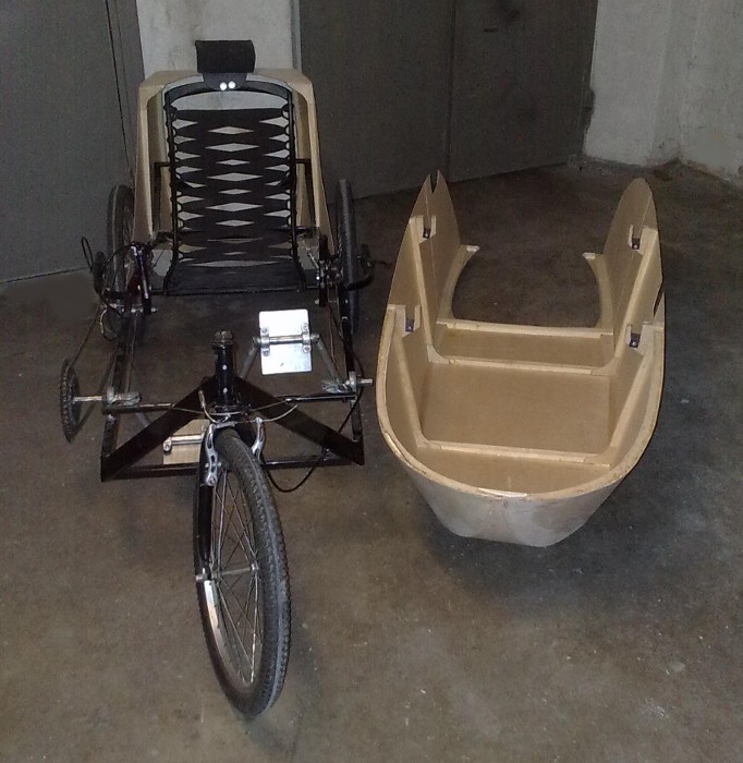

Miksi en laittaisi ohutviiluvanerin sijasta kangasta, kun joka tapauksessa joutuu rakentamaan rimarungon niin kuin SH18:ssa.
22012012 SH18.2.jpg (112.22 KiB) Katsottu 4819 kertaa

Mutta teinhän minä nuorna poikana 1950-luvulla rima/kangasrakenteisen kanootinkin ja meloin sillä monta vuotta. Kangas oli jokamiehen lakanakangasta. Käsittelin sen vernissalla ja maalasin öljymaalilla. Hyvin piti. Latekseja ei vielä silloin tunnettu.
